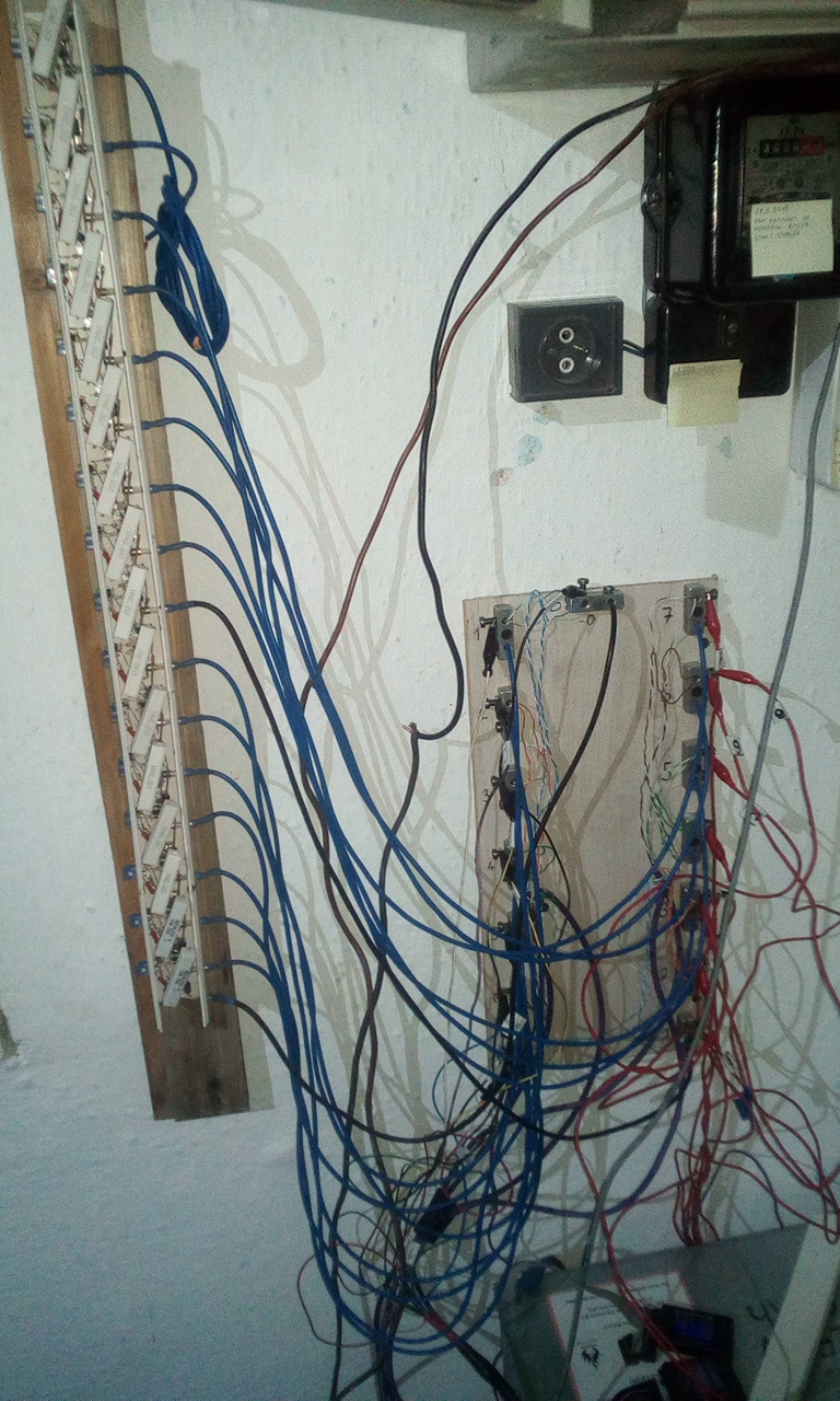

Fotečka baterii počas prerabky. Klasika huf kablov
- Reputace:239
Re: Jančiho podtatranske solarka.
Stipacky a bylo by za pár minut uklizeno......

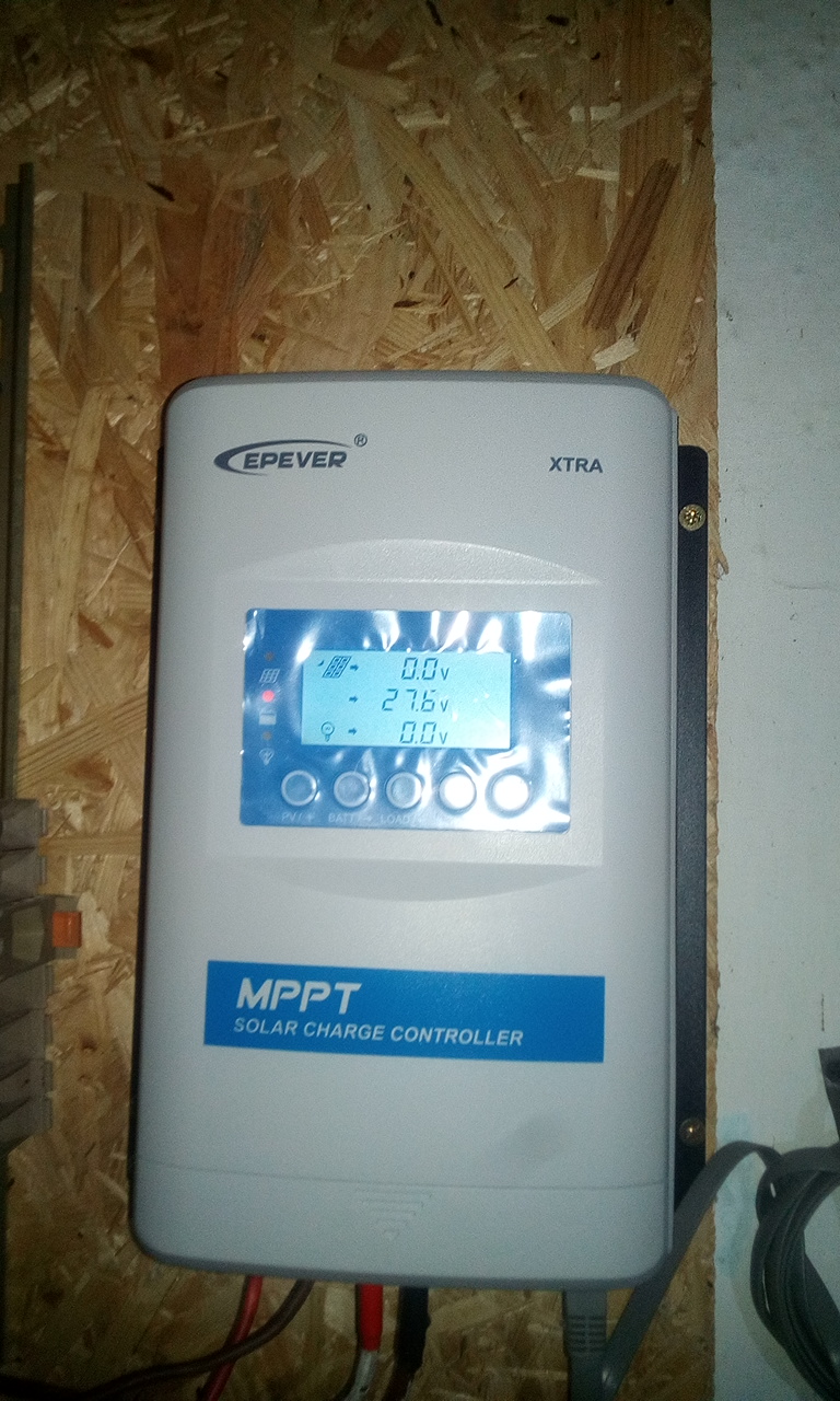

Znova sa dačo v mojom skromnom solarku pohlo a tak menšie predstavenie.
Mam novu hračku,teda regulator,lebo na jar troška pribudnu panele,ale tie som nemal do čoho zapojiť. Teda z mobilikovou pomocou sa lacnejšie zohnal 40A epsolar,čo zvlada aj 48v. Momentalne napaja luhovky(24v vetva),ktorym som nahodou stihol premerať kapacitu 5,2KWh pri zataženi 320W,teda nič extra,ale ako založna kapacita poslužia. Lenže jak zhorel 20A epsolar zobral zo sebov aj MT50 nastavovaci display a novemu regulatoru sa presne napätia bez tohoto nastavovať nechcu. Mam doma aj USB prevodnik od epsolaru,ale tam idu tiež iba zakladne veci,teda nechcelo ani za pana tlačiť do luhoviek viac ako 29v. Tak som jednoducho cez USBčko nastavil 36v bateriu a už to tlači dobre. Je to iba dočasne,lebo som nestihol poskušať aj ine možnosti a pri Liionkach musim nastaviť presnu hodnotu.

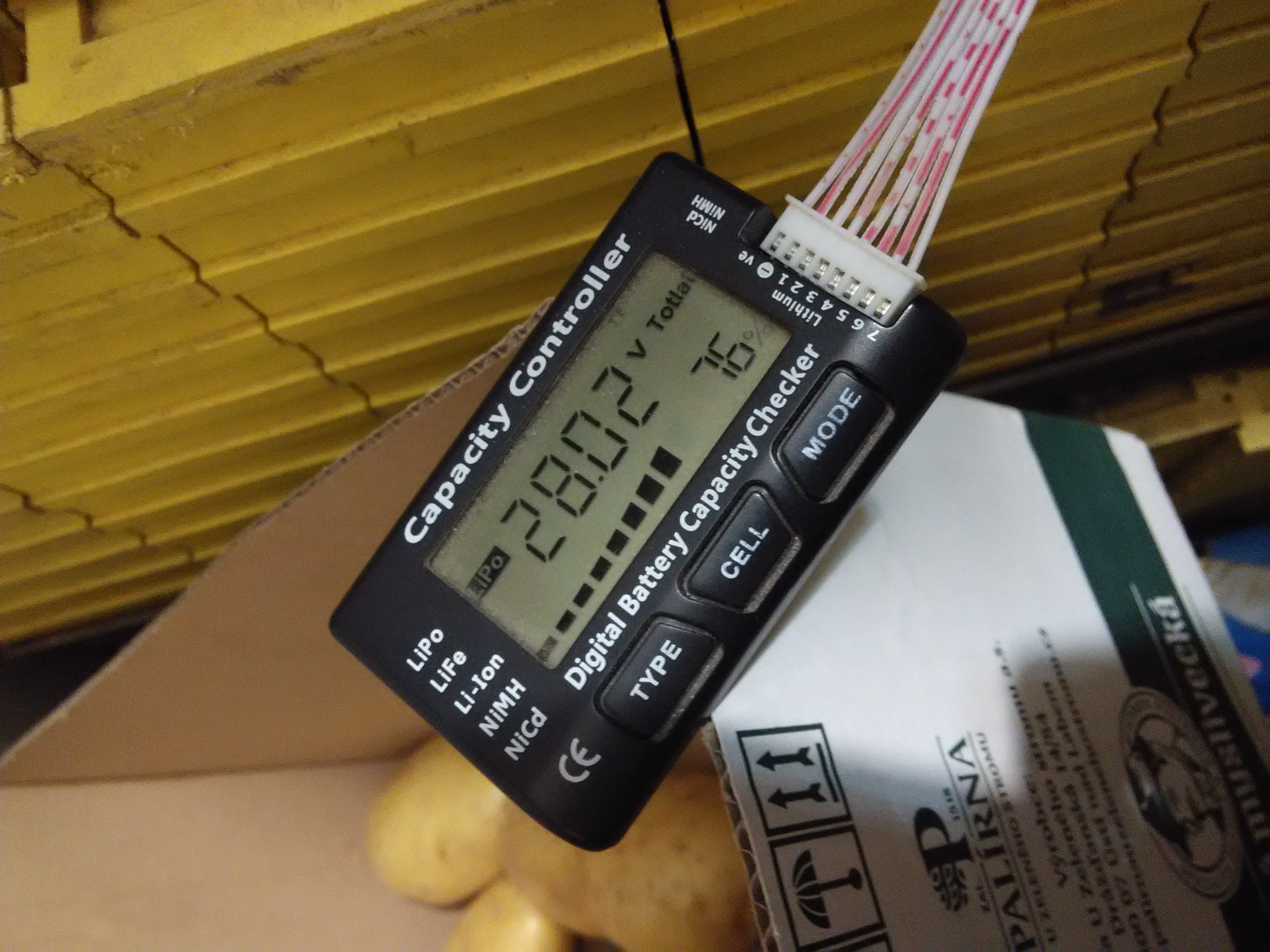

No a keď som pri Liionkach,tak som chcel zhotoviť balancer na ne,lebo žiaden nebol,ale znova treba obhanať sučiastky a doma ma čakal nezapojeny od LiFečok. Tak som prepajkoval zopar rezistorov a nastavil balancovanie na 4v. Hla tu je kablove veldielo.
Normalne huf kablov,ale preriedim to,jak zostrojim balancer na Liionky a dam preč meranie,ktore teraz použivam pre kontrolu balancovania.

to JonasPP,
A proč toliko kabelů?
U mně je to z každé baterie jen takto. Jednou za čas poměříš, a možná jednou za půl roku až rok to trošku dorovnáš.
Ten měřák je tam jen teď, používám jeden na všech 7 baterií co mám.

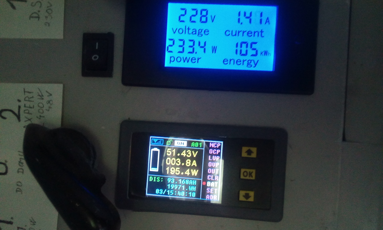

Krasne počasie bolo zopar dni a baterie som vôbec nemusel riešiť,aj keď mam malu kapacitu. Luhovky som nechal každy deň povreť pri 32v,sem tam aj viac,zaležalo len od toho koľko energie šlo z 300W vyhradenych solarok. Trocha ma štve,že epsolar z rady xtra sa neda nastavovať cez svoj display,ani dokonca cez USB prevodnik na požadovane napätie,jedine čo som dokazal bolo zmeniť celkove napätie baterie na 36v,teda fungujem obmedzene. Ale čo som skusil,PJ fachči aj pri 32,4v ,teda luhovky môžem veselo nabijať do plna,bez obmedzenia meničom.
Liionky v 48v vetve som trocha kapacitne doplnil,ale na kapacitny test som zatial nemal čas,alebo počasie malo byť po teste zle,no zadarilo sa Mi z nich najviac potiahnuť 78Ah,teda dajakych 3,9KWh a najslabši blok v packoch mal 3,67v (celkovo 52,2v),ostatne kusok nad 3,7v. Nabijam ich najviac na 4v članok (celkovo 55,6v),teda dufam,že ešte dajaky ten rok požiju.
Trocha som aj poexperimentoval,ako spojiť 48v vetvu a 24v vetvu,aby som v pripade zleho počasia a prazdnej baterie v 48v vetve prepol dom na 24v. Kodl tu na fore hodil svoje prepinacie riešenie,čo sa Mi celkom pozdava,ale skusil som napojenie 24v PJ na axperta ako vstup. Prvotne som to premeraval z hora na dol,aby sa nikde nespajala ani jedna vetva,iba v uzemneni a spojenych nulakoch na meničoch. PJ je na tom dobre,lebo ma trafo,teda je to dostatočne oddelene,ale nebol som si isty a tak som premeriaval aj križove rozdiely vo vystupoch,vstupoch z meničov,vstupoch do axperta a porovnaval to z DS. Bolo take množstvo premennych,čo sa môžu pokašlať,že som to na koniec skusil cez žiarovku,lebo vždy sa dade objavilo napätie. Dopadlo to dobre. Pri porovnani z DS sa axpert sfazoval skoro okamžite,teda nie sfazoval,ale okopiroval vlnu aka bola na jeho vstupe uplne rovnako s DS,tak aj s PJ. Prišlo teda ostre odskušanie a funguje to skvelo. Včera som to aj otestoval v plnej prevacke,lebo bolo fakt hnusne počasie a solarka za cely deň dali iba necele 3KWh a tak do dneska rana som fungoval na luhovkach a nik v dome ani nezbadal prepnutie,ktore Axpert zabespečuje sam. Je to take nudzove riešenie,ale funkčne. Pre pripad,že bude treba energiu a jak 48v vetva,tak aj 24v bude prazdna,tak som dal na vstup do axperta 1 0 2 prepinač,že namiesto 24v PJ zapnem do axperta DS. Zatial za jeden mesiac som nemusel použiť DS,vždy sa slnko ukazalo,aj cez mraky a nebolo nutne puštať DS.
