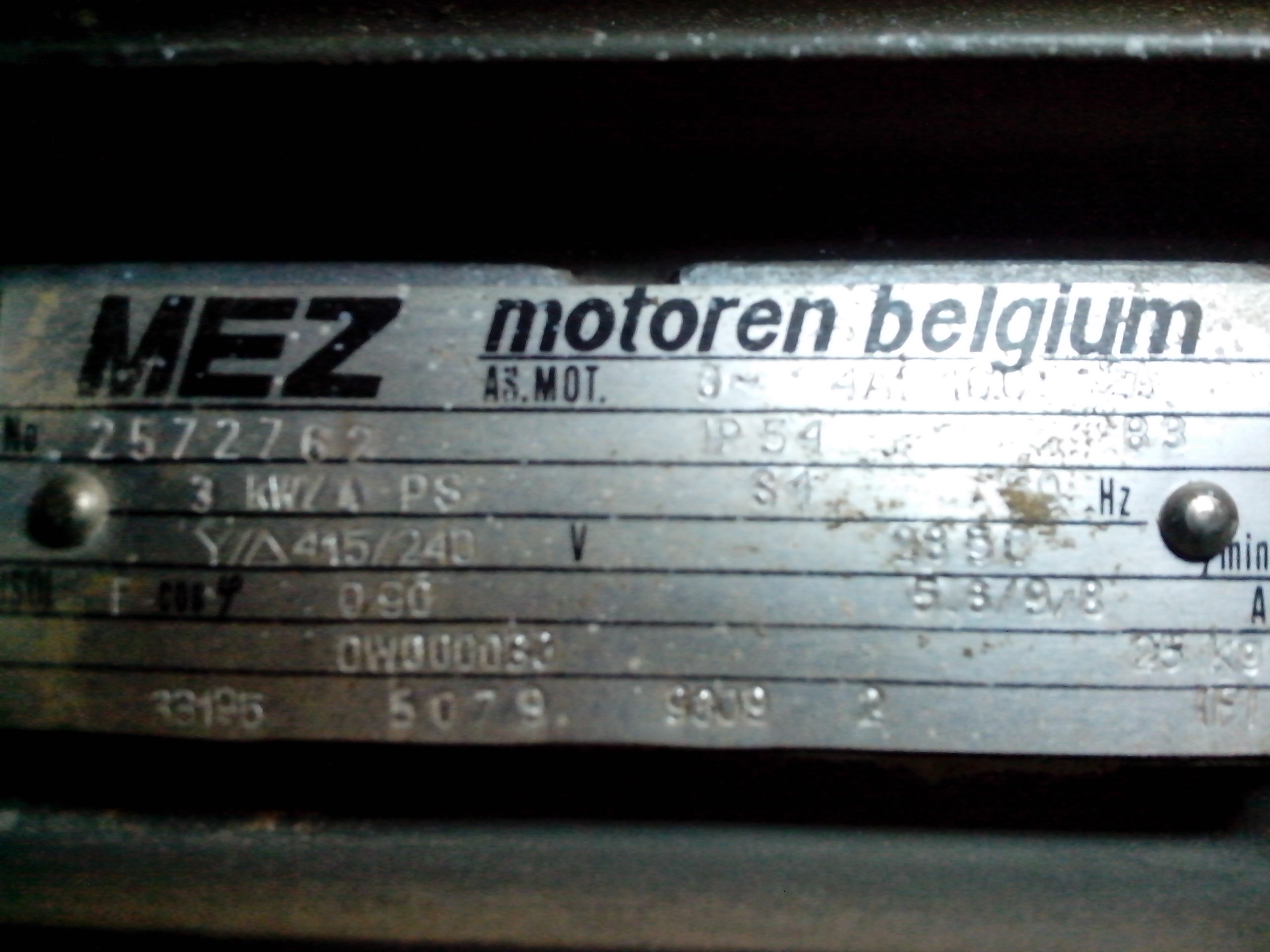

Takže podle tohoto štítku je možné zapojení na 1f s přidáním rozběhového kondenzátoru? A ztratím jen 10% výkonu?

xxtt píše:Dobre jsi to myslel, ale napsal jsi to dost nejasne, až podle situace nesprávne, závisí také dost na tom, zda jde o ČSSR značení, nebo západní.mati píše:V tom nebude problém : jen musí mít motor na štítku 400/230V ,, hvězda/trojúhelník . Většina motorů to tak má! Prostě se motor zapojí místo do hvězdy ( při 400V ) do trojúhelníku. A FM s výstupem 3x230V nemá problém.
Pokud jsem pochopil, PavelIR potrebuje na 1 fázi povesit FM a napájet 3f motory.
V tom prípade nemuže použít motor, který lze bežne napojit na hvezda/trojuhelník (zkrácene Y/D).
Nejde použít ani žádný motor, který lze zapojit do D v naší 3f soustave, platí pro čssr motory, kde se uvedené značení
Y/D vztahuje na nominální napetí mezi fázemi 380 nebo 400V.
Lze použít jenom taký motor, který je pro nominální výkon zapojený do Y (hvezda, pozná se podle toho, že byl puvodne zapojený s jednou/dvojitou propojkou mezi 3 šroubkami, tedy ne 3 propojky).
Jen takový motor dá nominální výkon pri napojení na FM z 1 fáze. Je treba ho ale zapojit natvrdo do D. Takhle zapojený motor pri pripojení do normální 3f soustavy shorí, píšu jan pro kontrolu situace.
Zahraniční značení je v tomto mírna odlišné, a obvykle je na štítku údaj Y/D 400/230V co znamená, že motor v normální soustave smí být zapojený pouze do Y, kdy dá nominální výkon, a nesmí být zapojen do D. D je naopak určena pro zapojení na FM napájený z 1 fáze.
Je treba tedy dávat na štítku pozor, co znamená údaj 400/230V, zda je to jen popis soustavy(čssr), nebo zároveň určuje, na jaké napetí muže být zapojen do Y (nekteré čssr, nebo zahraniční).
Meniče napájené ze 3 fáz dávají na výstupu stejné nominální napetí, jako 3f soustava, takže tam je zapojený motor stejne jako na bežnou 3f soustavu.
Meničum napájeným z 1 fáze je treba podhodit takový motor, který je v bežné 3f soustave určený POUZE pro zapojení Y (poznat podle propojky) pri nominálním výkonu.
Nelze zapojit motory, které jsou normálne provozuschopné v D (nebo lze, ale výkon bude 1/3 puvodního).
Prosím, aby to prípadne "opravovali" pouze lidé, kterí mají s tímto opravdu reálné zkušenosti. Sám jsem techhle meniču nainstaloval dost.
Motor který se má provozovat s rozběhem Y/D bude mít na štítku napsáno jen : 400V D - ten nelze použít
Motor který se má napsáno 690/400 Y/D - ten také nelze použít
Ale tak jak bylo napsáno v poprvé - to zapojit na FM 3x230V podle mne jde. Ono pokud se správně nastaví FM ( In motoru ) - tak se to hned pozná - měnič to pozná a půjde do poruchy.

takto popsaný motor je možno používat zapojený do trojúhelníku na 230V. Kondenzátor dobrý, ale přecijen bych radil ten FM, z důvodu že dvoupólový motor nemá nijak závratný rozběhový moment.marko250 píše:Takže podle tohoto štítku je možné zapojení na 1f s přidáním rozběhového kondenzátoru? A ztratím jen 10% výkonu?

Vzniká stále určitý zmatek kolem pripojení 3f motoru na 1f 230AC pres FM.
Nekteré odpovedi jsou souhlasné, jiné ne, tak ješte jednou.
Foto štítku na téhle stránce napovídá, že jde o motor sice Y/D, ale na naši bežnou síť je možné jej pripojit pouze jako Y.
D je na štítku značena jako 230V, a pri pripojení tohoto motoru na bežnou síť jako D shorí (naše síť má sdružené/mezifázové napetí pro D 400V). Zároveň z toho plyne, že uvedený motor musel být zapojený do Y.
Tento motor je v zapojení D vhodný práve (jen) na pripojení pres FM napájený z 1 fáze.
Motor (se štítkem na fotce) takhle pojede na plný výkon, a požere primerene velký proud, až kolem 15A i víc pri plném zatížení (naprázdno jen málo), nebude samozrejme žrát více výkonu, než z 3f soustavy.
Ǩondenzátor není efektivní rešení a ztráty by byly ješte výrazne vetší, moment slabý.
Frekvenční menič nevyhodí žádnou poruchu, pokud je motor pripojený neoptimálne, pokud se nepresytí.
Menič nijak neprotestuje, když je zapojený do Y , pokud umí motor bežet korektne i v D.
Pripojení motoru pres FM na 1fázi v uvedeném zapojení (viz výše za uvedených podmínek) NEsnižuje jeho výkon na 1/3. Takový motor pojede na plný výkon. Pouze trochu více trpí filtrační kondy v meniči. Dá se i toto kompenzovat predrazeným usmerňovačem, a doplnením kondu. Menič pak lze napájet z DC, nebo ho lze pripojit na vzniklý DC bus, vetšina meniču tuhle možnost má, bývá to hlavne kvuli rekuperaci v síti s mnoha takovými pohony.

Asi nás bude víc poloostrovníků, kteří zvažují přechod na jednu fázi. Pak je problém s 3f motory, u mě to je cirkulárka a štípačka. Používané dvakrát ročně, ale nerad bych se vracel k řetězové pile a palici s klíny. Proto mě zaujaly frekvenční měniče (FM), které dovedou z jedné fáze udělat tři, třeba:
Z diskuze výše vidím že to tak asi není. Tak co je jinak? Je nižší výstupní napětí?
Na vstup FM přivedu výstup z měniče, který má efektivní hodnotu napětí oproti zemi 230V, tedy maximální hodnota napětí vůči zemi je + - 325V, tedy rozkmit 325* 2 = 650V. Na první pohled bych předpokládal, že na výstupu dostanu tři "sinusovky" vzájemně posunuté o 120 stupňů a každá bude mít rozkmit 325* 2 = 650V. Tedy stejně, jako je to u trojfázového rozvodu z DS. A že tedy mohu jakýkoliv motor, který běžel na 3f z DS připojit i na výstup z FM a poběží stejně. A stejně tak bych předpokládal, že pokud byl motor na DS do hvězdy, nebo do trojúhelníku, bude moci být stejně zapojený i na výstupu FM.abrams píše:Na eBaji a nejen tam jsou kupy freqenčních měničů s 1f vstupem a 3f výstupemtřeba 4kW za necelejch 6kKč (UK stock = žádný DPH + CLO a jiné sračky
http://www.ebay.co.uk/itm/CNC-VARIABLE- ... Swd0BV1A5k ... stačí chvíli hledat.

Jako první bych si nafotil štítky motorů a jejich zapojení. Potom si ujasnil jak je motor zapojen (zda není motor s 230V vinutím zapojen na 400V do Y) pokud napájíš FM napětím st. 230V, pak na výstupu budeš mít max. 3f 230V (zanedbáme speciální drahé FM, ano?) pokud jej napájíš 400V, pak budeš mít 3f 400V. Pro Tvůj požadavek (2x ročně - tam se v létě můžeš na účinnost několika převodů napětí vyprdnout) bych dal mezi měnič a FM zvyšující transformátor ala LUI. (nutno dimenzovat dle požadovaného výkonu) Jeho reportáže jak řeže na cirkulárce zásadně ve dnech kdy celá vesnice má distributorem plánovánu celodenní odstávku EE jsou boží.rva píše:........... Tak co je jinak? Je nižší výstupní napětí?

Zdravím ,rva píše:Asi nás bude víc poloostrovníků, kteří zvažují přechod na jednu fázi. Pak je problém s 3f motory, u mě to je cirkulárka a štípačka. Používané dvakrát ročně, ale nerad bych se vracel k řetězové pile a palici s klíny. Proto mě zaujaly frekvenční měniče (FM), které dovedou z jedné fáze udělat tři, třeba:Na vstup FM přivedu výstup z měniče, který má efektivní hodnotu napětí oproti zemi 230V, tedy maximální hodnota napětí vůči zemi je + - 325V, tedy rozkmit 325* 2 = 650V. Na první pohled bych předpokládal, že na výstupu dostanu tři "sinusovky" vzájemně posunuté o 120 stupňů a každá bude mít rozkmit 325* 2 = 650V. Tedy stejně, jako je to u trojfázového rozvodu z DS. A že tedy mohu jakýkoliv motor, který běžel na 3f z DS připojit i na výstup z FM a poběží stejně. A stejně tak bych předpokládal, že pokud byl motor na DS do hvězdy, nebo do trojúhelníku, bude moci být stejně zapojený i na výstupu FM.abrams píše:Na eBaji a nejen tam jsou kupy freqenčních měničů s 1f vstupem a 3f výstupemtřeba 4kW za necelejch 6kKč (UK stock = žádný DPH + CLO a jiné sračky
taky mě to trochu rozhodilo , že výše zmíněným FM nelze napájet jakýkoli 3f motor
Laicky se domnívám že budu-li napájet 3f motor z FM s 1f vstupem , bude mít na výstupu mezifázové napětí obdobné 400V AC , přece jen vůči Nule bude výstup fází +/- vstupní napětí , ne ? Ai kdyby na výstupu nebylo 400V AC ale jen 230V AC tak by motor určený na 400V AC měl fungovat ikdyž s úměrně sníženým výkonem . Beztak bývají motory naddymenzované
Podstatné je , že k DS nebude nezbitný 3f jistič ale pouze 1f či nejlépe 0f jistič
Mimo téma : máme klasickou 1f elektrickou řetězovou pilu (1.600W) i podomácku upravenou aku řetězovou pilu (750W s cca 72Wh
Tím chci říci , že se dá "slabšími" stroji pracovat stejně jako se silnějšími
