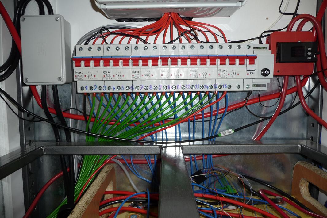

k jištění a odpojování BMS sem použil obyč AC jističe
sice zaberou hodně místa , jenže když na to přijde , a že už párkrát přišlo tak jistí
. Celá řada je mechanicky propojená
vybavení jednoho schodí všechny
sice není ihned zřejmé kterej má poruchu , narozdíl od očuzený pojistky , zato se dá předejít případné lavinové destrukci

Abrams - pěkná baterie jističů

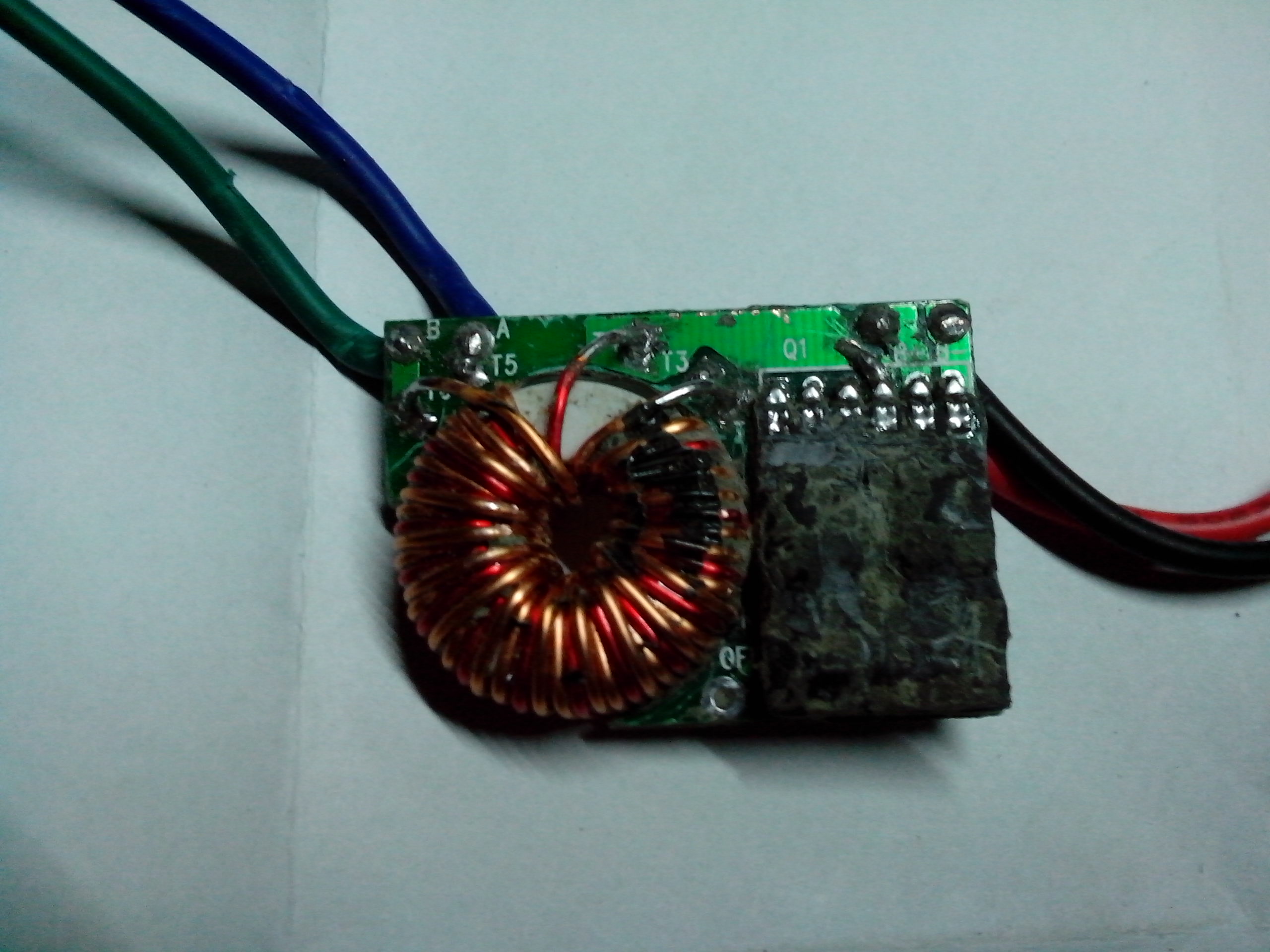

Brčo, všechny konektory k baterkám vytáhneš!!! Jako první zapojíš zelený B,modrý A a pak černý mínus/červený plus(nejdřív mínus!!!!)Pokud ale ten jednomodul dáváš jako poslední ,musíš před zapojením na póly nejdřív zastrčit do konektorů ty před ním.Protože se postupuje od mínusu k plus!
Tady důkaz:
Tady důkaz:

Nezbyl tady někomu po testech jeden modul balancéru? Na 8S desce mi odešel 3.článek. Přemýšlím, že bych jej vyměnil, pokud jsou tedy všechny od Mandy stejné.
