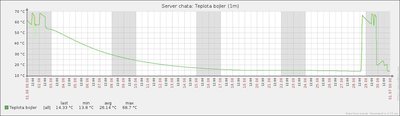

Bojler chladne podle toho jak dobrou má izolaci a jak moc je velký rozdíl mezi teplotou vody a vnějším prostředím. Já sám mám bojler z Dražic 160l a u něho píšou tepelné ztráty 1,05 kWh / den při okolní teplotě 20°C, takže pokud budu počítat, že 1,05 kWh je 3780000 J tak za den tenhle bojler vystydne o cca (3780000/160/4186) 5,7°C, což tak nějak odpovídá tomu, co mám změřeno čidlem.

Na ohřátí 50l vody z 10°C na 60°C jsou potřeba cca 3kWh. Počet panelů navíc je závislý na tom jaké se použijí, ale primárně se ohřev bojleru používá na zužitkování "přebytečné" energie, pro kterou není aktuálně využití.
Roger píše:
Jinak ubytek jen 5 stupnu za den? To jsem myslel ze bude vic.
Kupodivu to je málo, přeci jen dnešní bojlery mají podstatně lepší izolace než dříve. Třeba 80l bojler z Dražic má ztráty 0,55 kWh / den, 100l pak 0,7 kWh / den. Mám na chalupě bojler řízený přes počítač a tak můžu sledovat jak dlouho bojler stydne a pokud je nahřátý 60°C (160l) tak o těch 5°C stydne zhruba den a postupně s klesající teplotou míra stydnutí bojleru klesa. Mám spočítané, že se mi vyplatí bojler v neděli při odjezdu vypnout a v pátek před příjezdem zapnout, protože nahřátí vychladlého bojleru vyjde levneji než jeho udržování na nastavené teplotě. Tohle mám spočítané přes elektroměr, který mě monitoruje spotřebu bojleru. A to mám výhodný tarif pro vytápění (v nízkém tarifu 2,35 Kč / kWh). Přikládám graf teploty v bojleru v průběhu června. Bojler je přitom umístěný ve sklepě, kde je teplota přes léto mezi 12°C - 15°C.
Nahřátí bojleru z 10°C - 15°C na 65°C vezme cca 8 kWh, denní udržování je kolem 1,5 - 2 kWh podle teploty ve sklepě.

Loguju to pomocí Zabbixu na serveru, který je v hostingu. Na chatě běží jen malý úsporný počítač (zatím Via, asi bude Raspberry Pi), který jednou za 15 minut přečte údaje z čidel (využívám moduly Quido od firmy Papouch) a odešle je do Zabbixu, třeba teplotu takhle sleduju už víc jak dva roky a postupně přidávám další měření - teplotu v jednotlivých místnostech, spotřebu elektriky a plynu a teď budu dodělávat ovládání domu přes tyto moduly.
