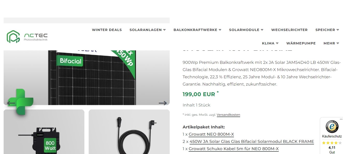

Nový příspěvek od JirkaE »
thesaro píše: úte led 21, 2025 4:59 pm
A řešení s modbus elektroměrem a řízením výstupního výkonu mikroinvertoru rovněž přes modbus je špatné v čem? Takhle to dělám u sebe s Deye, ale umí to i Hoymiles (s DTU-Pro/Open-DTU).
Vůbec to není špatné :) ačkoliv bych to sám postavit neuměl...
Jen se to stále vzdaluje prvotní myšlence a prvním balkonovkam.
Koupit v Penny za 200Eur, zavěsit na balkon jako truhlík a strčit do zásuvky.
V Česku navíc s další stovkou jiných klacků pod nohy, dokud člověk sám nekobrtne...
Na konci toho všeho (pokud nekobrtne) je návratnost 6x delší a strastiplná cesta kterou nikdo dál ani nedoporučí.
Dnes mám natočeno 245,31kWh podle měření z aplikace 210kWh od července, při dovolené v srpnu bylo vypnuté.
Za předpokladu, že to vyrobí 600kWh/rok - 100kWh přetoků = 500kWh x 0,43Euro = 215Eur
Nákupka byla 239 Eur (nyní pod 200Eur výkonější hned u několika prodejců)

gupa píše: stř led 22, 2025 7:46 am
A je na to dotace?
Edit: A co se stane když mi najdou na počítadle 50kWh přetok za rok?
To vše je tady popsané - pár příspěvků zpět.
Německá balkónovka - taky pár obchodů v ČR to nabízí - je v součastné době BEZ ÚPRAV v ČR nepoužitená PRÁVĚ DÍKY NULOVÝM PŘETOKŮM.
Technické - mini přetoky taky možné jsou - Valdano vše našel a přehledně vypsal v příspěvcích zpět... jaké jsou limity a hranice u registrované verze
Porovnání všech 4 stringů a nově i finálový celek s Victron a teploty vody bojlerů 1-3 a už i e-Transit :D :
Spirály v bazaru : Spirály 55V - Je tam i ten test;)
