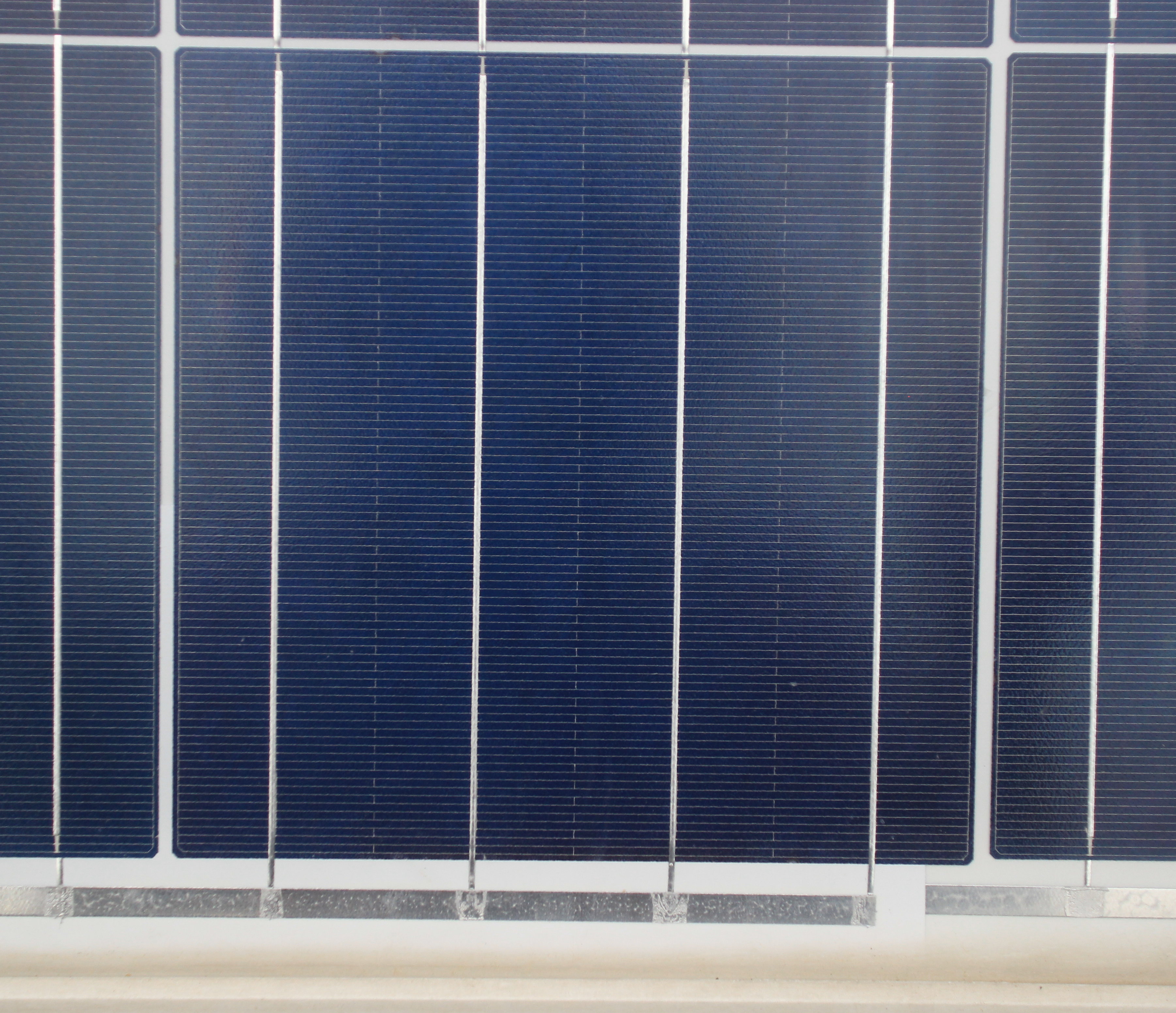

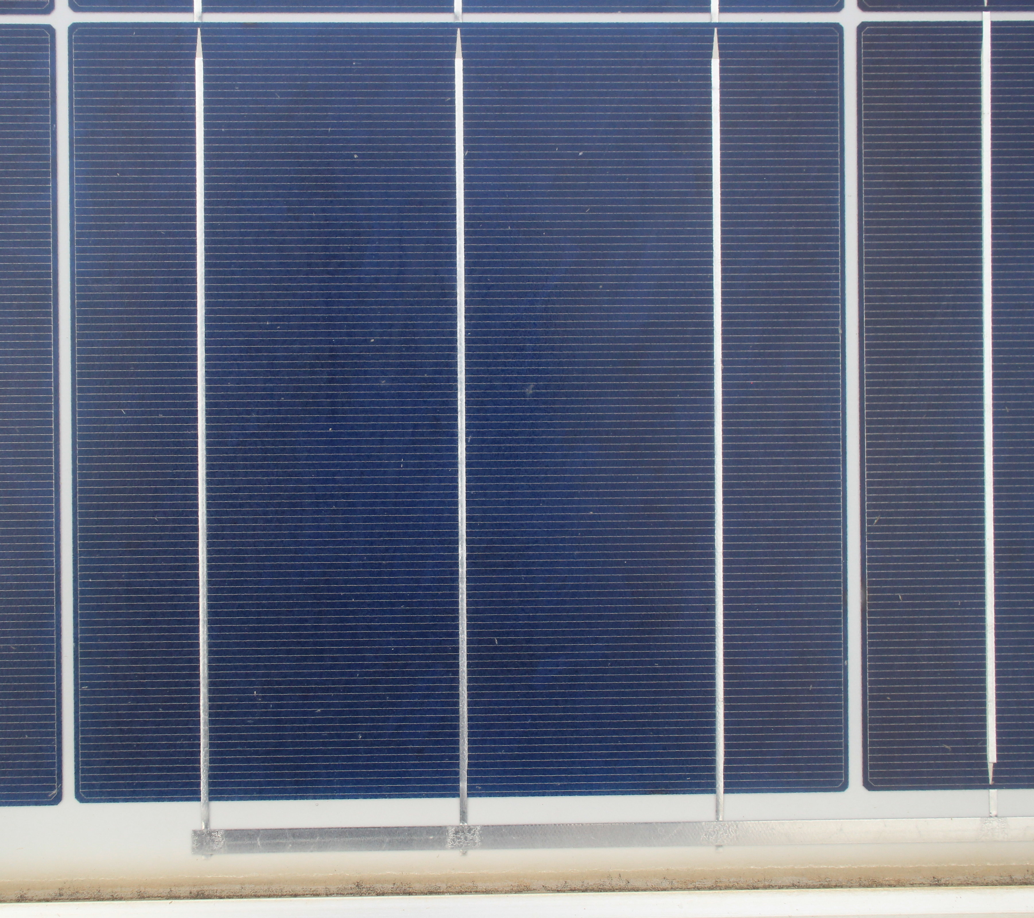

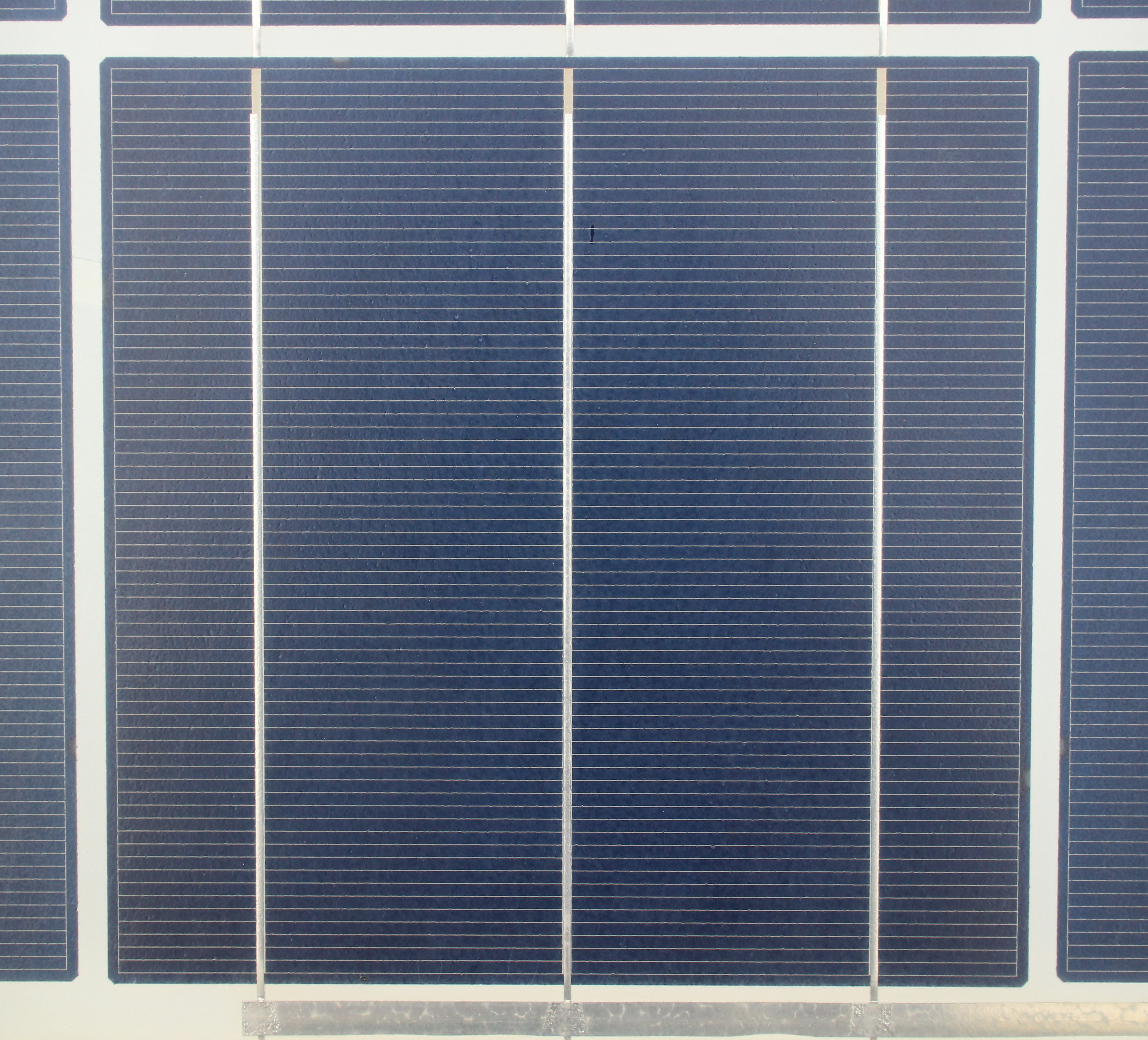

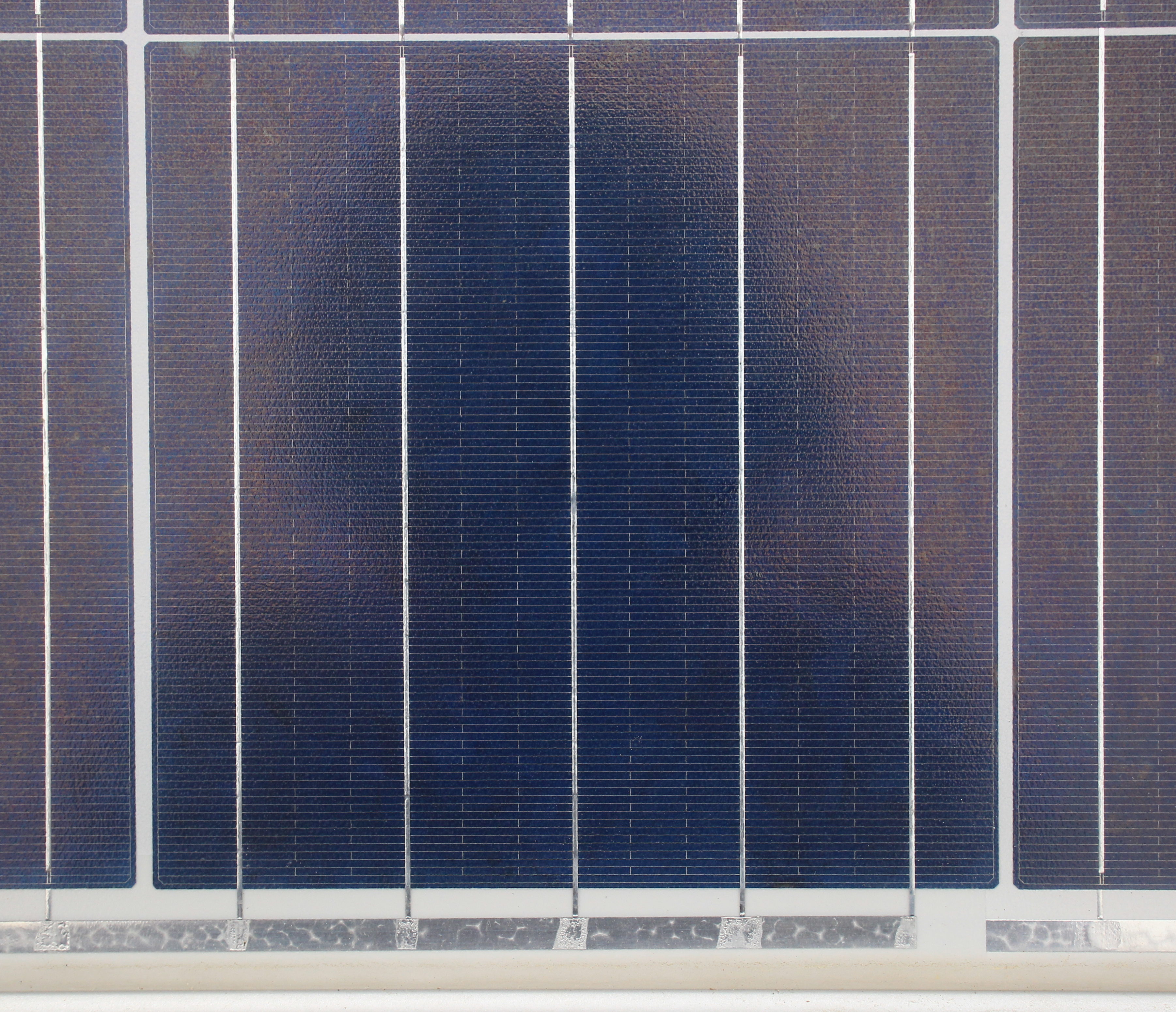

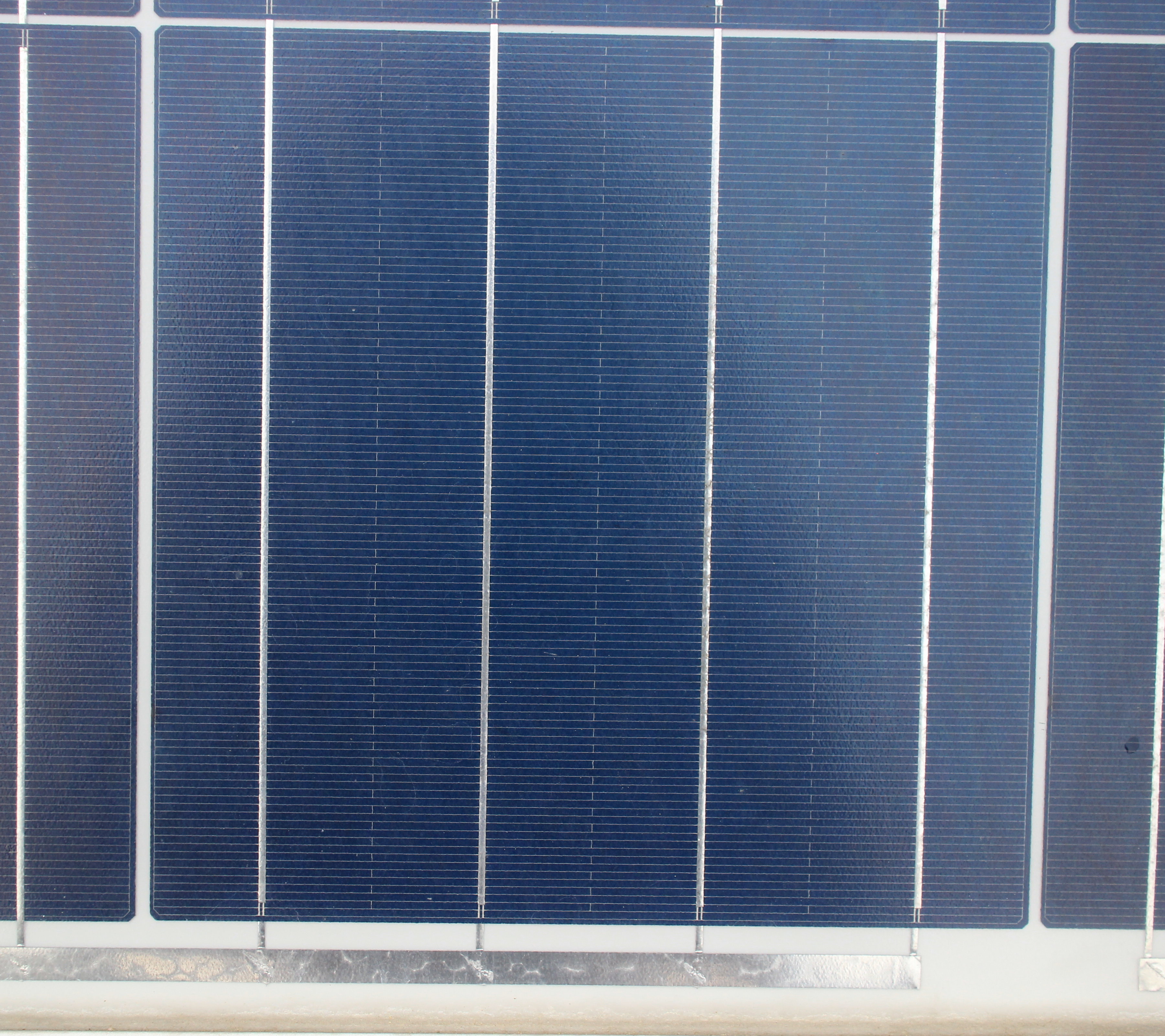

Čítal som dnes jedno pdf o degradácii panelov, tak som si pofotil svoje poly panely.
Kyocera - 2013, IBC Poly - 2014, Amerisolar - 2016,2017 a AEG - 2019.
Vidíte na tých fotkách nejakú degradáciu ?

Hned na prvním panelu lítá nejmíň 32 elektronů pěkně křivě!rottenkiwi píše:Čítal som dnes jedno pdf o degradácii panelov, tak som si pofotil svoje poly panely.

A nebyly v tom cteni i nejake ukazky degradace panelu? Ze by to clovek z toho cteni i poznal sam? A nebylo by to jedno cteni alespon jako odkaz, ze bychom se zde alespon znalostne obohatili?
- Lokalita:SO, SK
Už to tu dával dumi: / to pdf /
https://forum.mypower.cz/viewtopic.php? ... 20#p122831

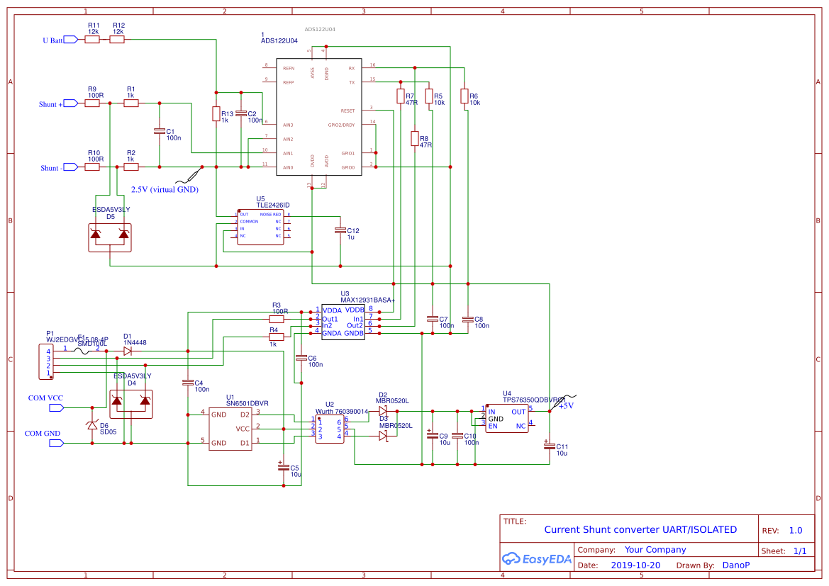

Dal by sa pomocou shuntu: https://www.banggood.com/Pointer-Analog ... rehouse=CN
Arduina Mega a tohoto 24-bit prebvodníka : https://www.iascaled.com/store/ARD-LTC2499
merať presne prúd ?
Aká by bola presnosť merania ?
merať presne prúd ?

Co tak skusit moderne komponenty ADS122U04, s galavanickym oddelenim a seriovym rozhranim ? Ak sa ale pozaduje isty vysledok okamzite nasaditelny tak by som isiel do smart shunt od Victronu alebo do BSP od Studeru (neviem ci maju galvanicke oddelenie komunikacie).
Ten uart je spíš vhodnej pro plc, INA219 je I2C, což je podle mě jednodušej připojitelný k jednočipům, tam taky není problém dát galvanický oddělení, když je potřeba. Mam vyzkoušenej ADUM1250 +B0505s. U toho měření SOC je problém v tom, že se měří malý proudy dlouho a velký krátce, a ve výsledku chyba měření těch malejch proudů dělá velkou celkovou chybu SOC za delší dobu, pokud se měřák nedostane do stavu, kde se resetuje na 0 nebo 100% soc podle napětí... Ostatně s tím má v zimě problém i midnite+ wbjr a BMV od victronu taky, takže i ten smart shunt bude to stejný, jenom bez displeje.

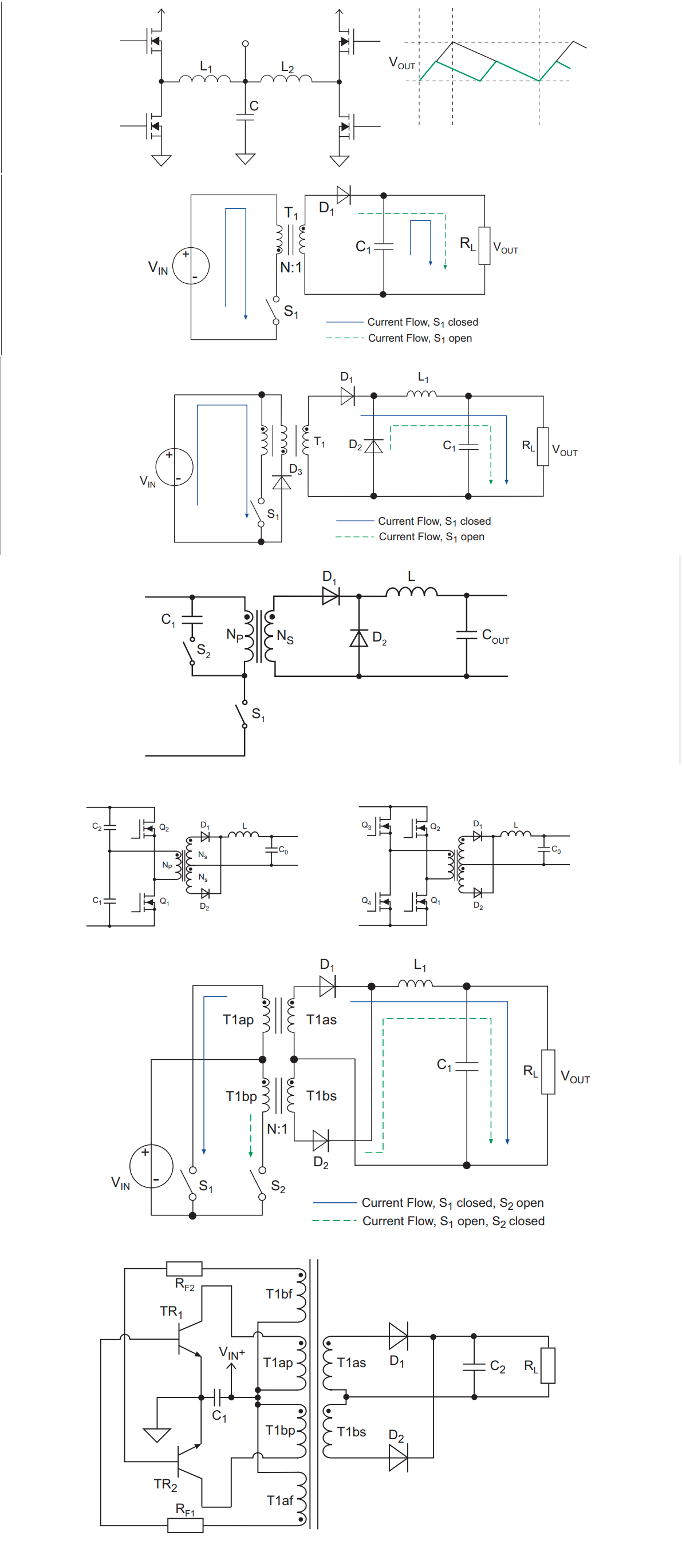

Chcel som si trochu rozšíriť vzdelanie, tak by som chcel začať experimentovať
s dc-dc meničmi.
Ktoré topológie sa najviac využívajú napr. v regloch ?
Ktoré topológie sú vhodné na prečerpávacie pumpy na Li-ion článkocch ?
Ktoré topológie sú s najmenším počtom lacných súčiastok ?
Ktoré topológie sú zase s najvyššou účinnosťou ?
Máte nejaké skúsenosti s planárnymi transformátormi ?

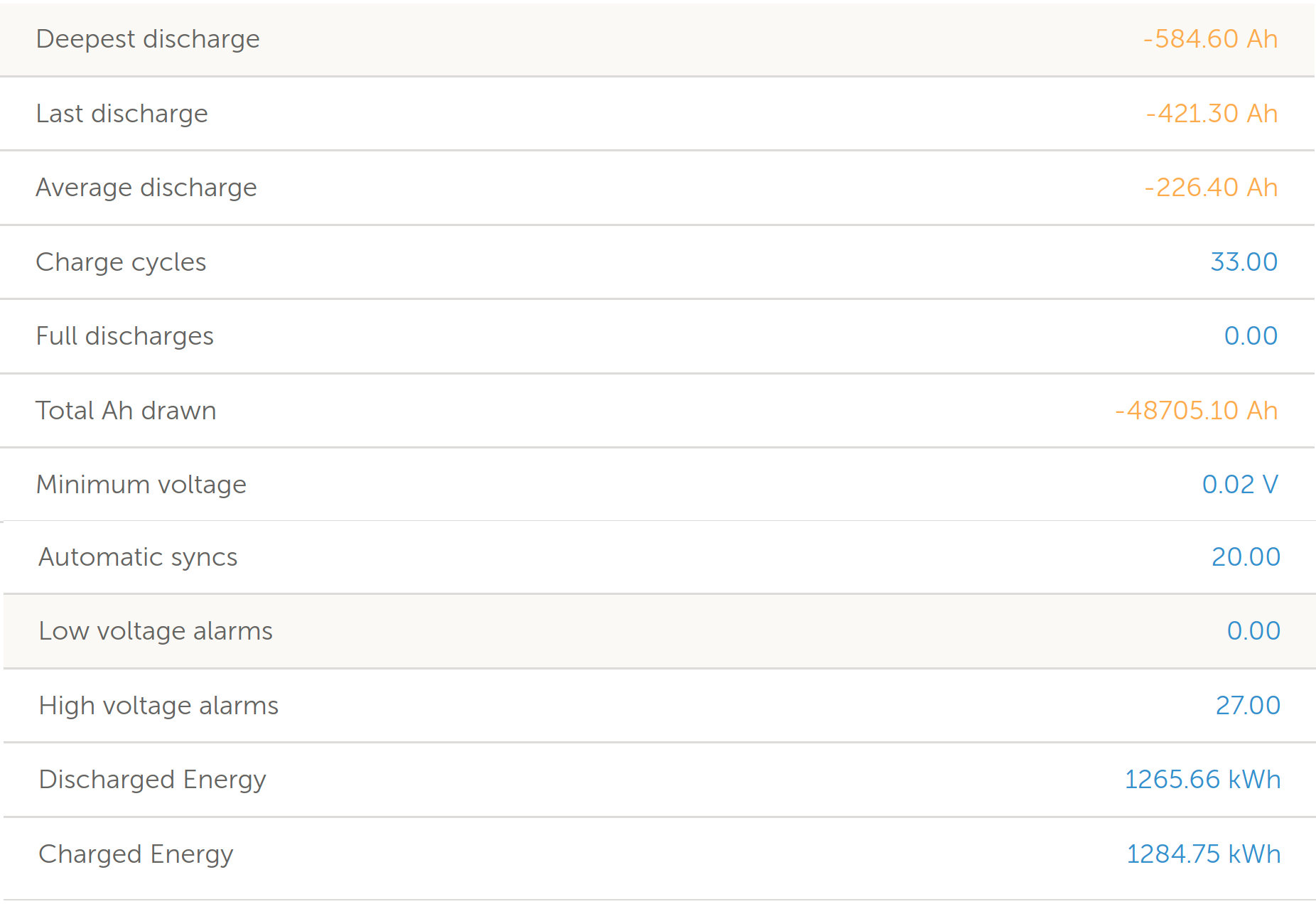

Vidím že Dušan má vo svojej FVE účinnosť 18650 LiIon 96.29 %.
https://forum.mypower.cz/viewtopic.php? ... 03#p124203
Ja som si pozrel BMV v mojej 24 V FVE, ktorou prešlo 5.5 MWh a baterky / LiFePO Winston / ukazujú:
1265.66/1284.75 = 98.514 %.
Mimo bateriek, priamo do meničov a DC spotreby išlo: 4215 kWh.
Takže percentuálne cez baterky 23 % a zbytok priamo.

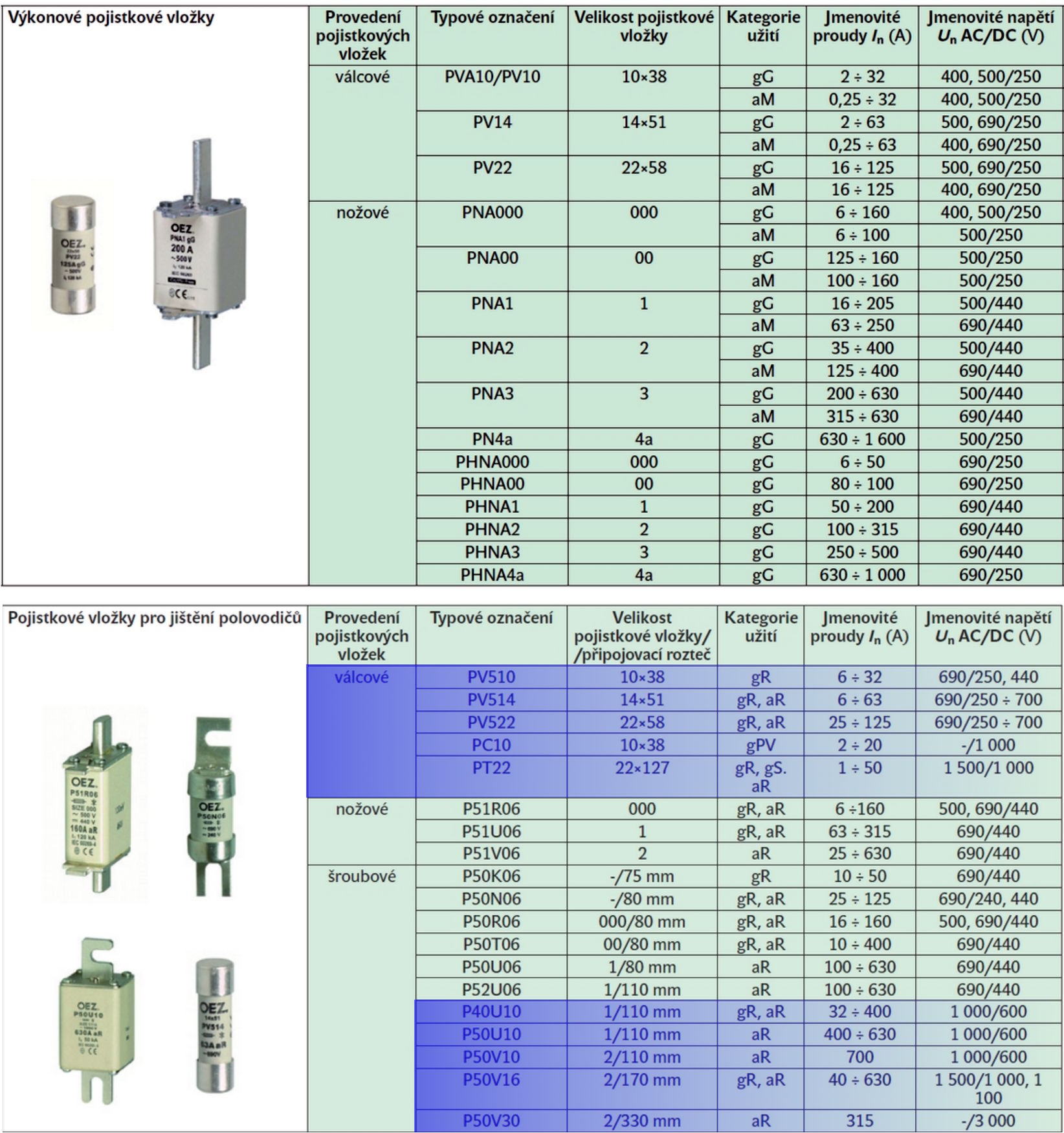

Ak máte napatie zo stringov vačšie ako 250 V, používate válcové poistky PV514, PV522 do 700 V DC,
príp. PC10, PT22 do 1000 V DC ?
Može sa vo fotovoltaike použiť namiesto pomalšej gG poistky, rýchlejšia gR ?

Pokial chces chranit priamo string, mali by sa pouzivat prave rychle poistky gPV, ktore su urcene pre FVE. Myslim, ze sa maju dimenzovat na 1,5x In.
Napriklad tu https://www.schurter.com/en/datasheet/ASO_10.3x38
