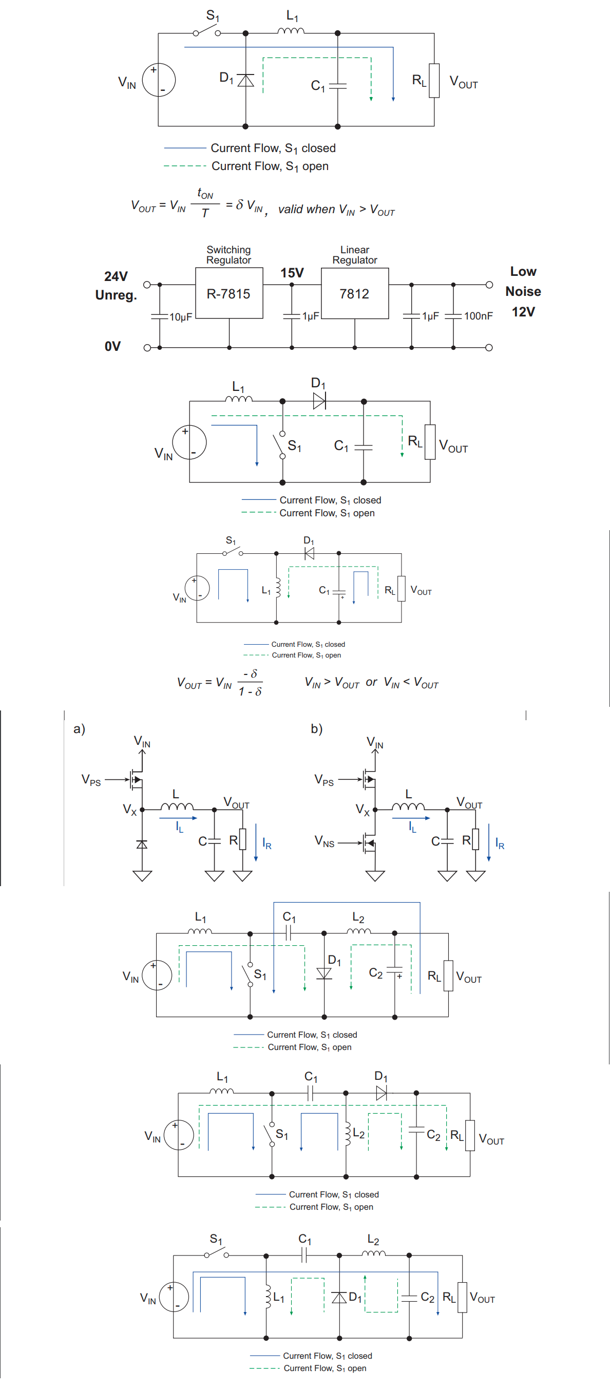

Chcel som si trochu rozšíriť vzdelanie, tak by som chcel začať experimentovať
s dc-dc meničmi.
Ktoré topológie sa najviac využívajú napr. v regloch ?
Ktoré topológie sú vhodné na prečerpávacie pumpy na Li-ion článkocch ?
Ktoré topológie sú s najmenším počtom lacných súčiastok ?
Ktoré topológie sú zase s najvyššou účinnosťou ?
Máte nejaké skúsenosti s planárnymi transformátormi ?
s dc-dc meničmi.
