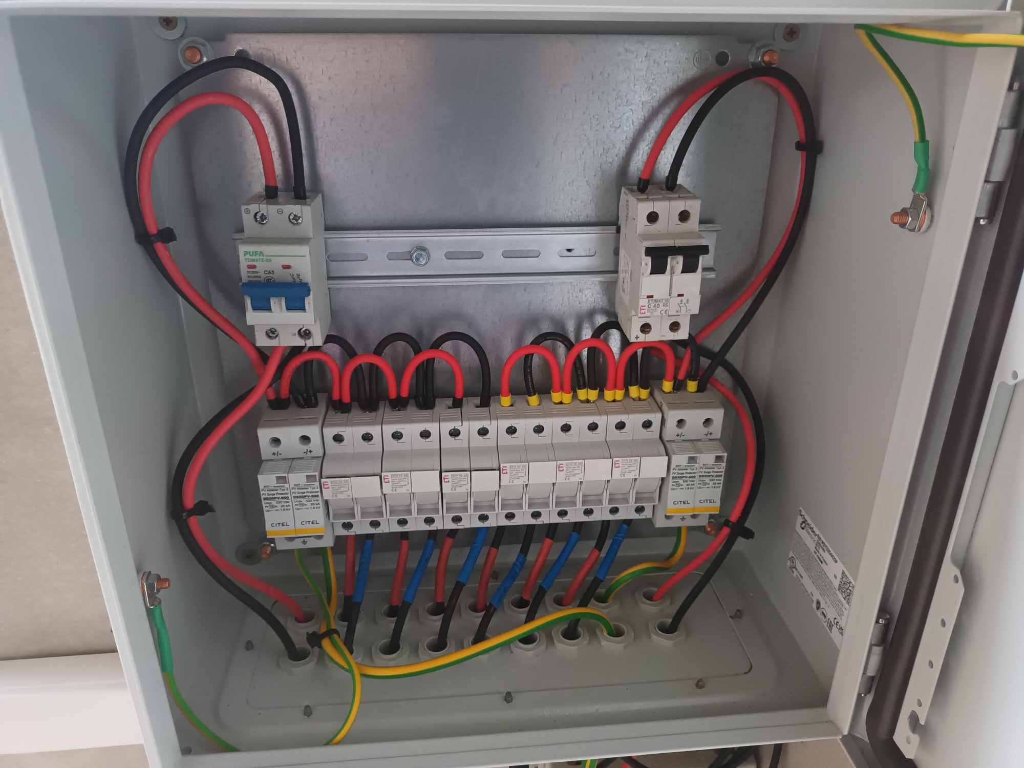

PavelR píše:tyto kombi rozvaděče mám rád. stojí pár korun, jen škoža že si tam člověk musí zabírat místo na dince můstkama, s tím je třeba počítat.
Dělal jsem na tomto ER i úpravu pro připojení výrobny. hlavní jistič 3 modul vypínač HDO jistič a sazbové relé plus PEN můstek se vedle sebe vleze. Je to na milimetr ale vleze.
Je to ve správné výšce?
Je to cca 1,4m nad úrovní země. Taky se líbí chtěl jsem mít vše v jedné bedně jak elektroměr tak jištění jednotlivých okruhů.

Dneska jsem si na tebe vzpomenulFíraD píše:Pro případ údržby, nebo úpravy zapojení, bych tam dal jistič, který vypne vše ze střechy. A to k měniči. Rozumíš. budeš chtít něco dělat. tak shodíš jistič panelů, pak od baterie a můžeš se v tom hrabat.
Navíc jsem si tam dal rovnou dlouhou DIN kdyby mě někdy popadlo ještě panelovat, abych tam měl vše připraveno na pojistkové pouzdra a pod.
- Příspěvky: 7497
- Reputace:1080
Re: Můj ostrůvek Pardubicko
Hele, nechces to jeste prehodit? Takhle ti zlutozeleny krizi snad vsechny ostatni kabely, co tam vedou ...
Treba ty prepetovky vedle sebe uprostred, odvod zz stredem, privody stringu vlevo a vpravo (mimo ten rozvadec se predpokladam se zz vyklickujes), no a hlavni odvod i treba bohem nebo horem, at se to tam s nicim nekrizi.
cipis píše:Hele, nechces to jeste prehodit? Takhle ti zlutozeleny krizi snad vsechny ostatni kabely, co tam vedou ...
A pomůžeš si? Nevím jak to je s těmi přeskoky, ale pod bednou se to kříží taky.. Navíc zeď je jen 15cm silná (OSB,vata,polystyren a cetris...) Něco malého to chytne ale když bude velký přepětí stejně to přeskočí na kde co... Ale jsem rád za každou radu
Ten zz je podle jedno. Když bude přepětí stejně to spojí prepetovka. Tam k přeskoku nedojde. Spíš by mi vadil ten výstup že jde blízko vstupu a jak to je pod jednou vidět není.
Ale tak o přeskoky nejde, to přeskočí asi pak už jedno kde, ale o to, že při něčem menším, co pobere ta přepěťovka, aniž by se zničila, tak se z toho může naindukovat do těch ostatních kabelů. No a o tom výstupu jsem psal, bokem, horem, hlavně ať nejde přes/kolem vstupů.
Nebo to ještě celé otočit, aby byly přívody shora, odvody dolů, a žlutozelený středem.
Tak ono na stejném potenciálu je ale i plechový obal rozvaděče... když to něco svede celá bedna na tom bude stejné nahoře i dole. Kabely nemám tak dlouhé, už jsem to předělával 2X a teď to akorát vyšlo takto nějako. ten souběh se celkem jedno bude to vše na jednom... Co by ale mohlo pomoci, je přidat před každý měnič ještě jednu přepětovku uvnitř. Stejně se je chystám dát i na AC stranu za měniči...
Je to tak, i ten plech by měl být na zem. I při nedesrukci prepetovky se dočasně jako by prorazí a zkratuje. Hlavně nedělat souběh vstup a výstup. Výstup pak může vést vedle zz a podle jedné přednášky salteku je to i žádoucí, protože jde zase o plochu smyčky.
Já tu smyčku pochopil mezi plus a mínus, ne se zemí. Tj. neměl bych vést odděleně plus a mínus, takže když mám někde dva krky a 4 svody, tak nepovedu plusy v jednom krku a mínusy ve druhém krku, ale v jednom krku plus a mínus a ve druhém zase ty druhé plusy a mínusy.
Tady jde ale o ten moment blesku nebo výboje, kdy už tím zz teče 50ka nyní víc. A v tu chvíli je to vlastně smyčka. Nahoře spojené plus, minus a zz. Celá trasa pak má nějaký spád potenciálu, nějaký proud, dole pak ještě třeba prepetovka. Ono se bojím že jak to má být úplně správně, tak o tom se vedou ty spory. Ďábel je v detailu. Já se klonim k tomu to vést pohromadě.

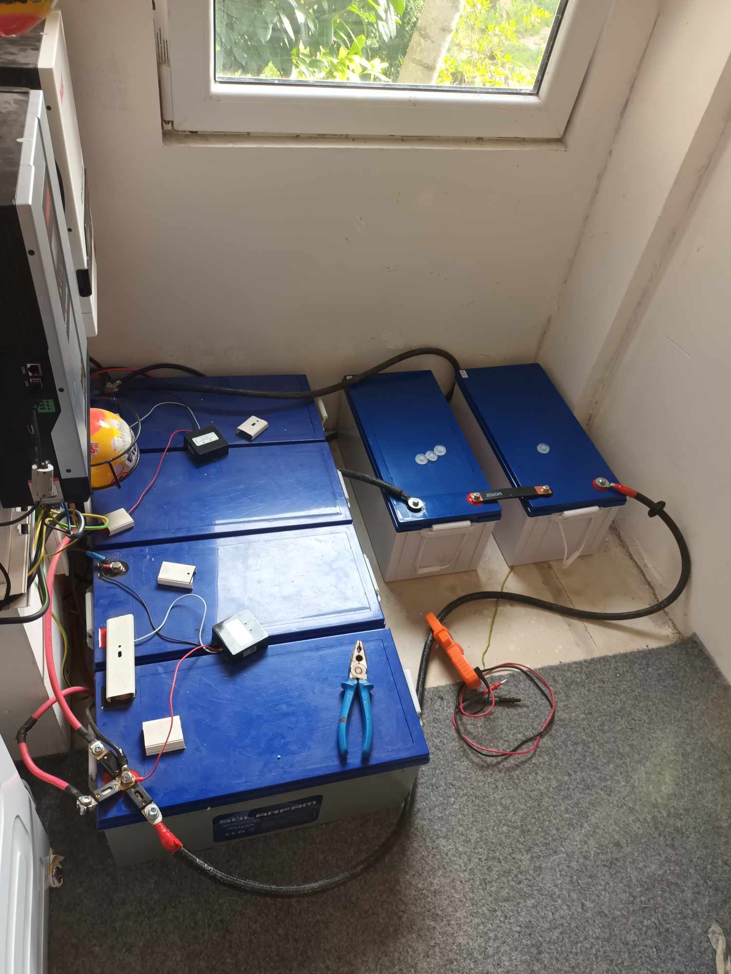

Dnes dorazili další další 2 lead carbon 200Ah z hadex.
Nedělal jsem žádnou přípravu, baterky stávající ve FVE měli napětí 12,67V a nové z hadexu měli 12,82V, tak jsem je spojil dohromady přes 200A pojistku ale než jsem to natvrdo propojil, tak jsem jen přiložil a změřil klestakem vyrovnávací proud, který byl do 4A a postupně klesal. Baterky již jako jeden celek jsou nyní nabité a měniče do nich posílají okolo 4A ve float.
Měřil jsem si aktuálně starou sadu a novou a stará má napětí na článcích 13,46V a nová shodně oba články 13,72 (zatím jsou nové bez balanceru který dorazí zítra)
Předpokládám, že se teda napěťově postupně sady vyrovnají mezi s sebou jen ty nové budou tvrdší a pokryjí větší proudy při odběru.
Doporučil by jste někdo nějaký bytelný menší regál ideálně s 2 nebo 3 policemi o výšce do 140cm? Potřeboval bych baterky dát po 2 článcích do 3 řad nad sebe do regálu a udělat si DC sběrny a každou paralelní řadu jistit a udělat to vzhledově hezčí.
Zatím je to takové mírně punkové...
Zátěžový test akku.
Musím říct že si to napětí i při odběru kolem 142A drželi po dobu půlhodiny slušně. rozložení proudů bylo řada č. 1: 48A řada č. 2: 51A a řada č.3 ta nová 43A.
Po přerušení zátěže při odběru okolo 250w se napětí ustálilo na hodnotě 25,3V
Hlavně jsem potřeboval otestovat zda okolo baterek nehřejí nějaké spoje...
Ty pojistky co používáš nejsou moc dobré, mají velké úbytky napětí a nesnesou trvalý uvedený proud !, ještě se dívám na tu poslední páru cos připojil, nemáš ty vodiče moc tenké a dlouhé ? navíc to máš v nějaké hadicí zavlečené, nebo to je taková izolace, dle lisování v očku mi to fakt připadá dost tenké.bokser01 píše:Ono by bylo super kdyby jsme s žádným bleskem nebo přepětí neměli co dočinění
To je provizorka ale jsou to kabely z VZV 25mm2 což by mělo být ok pro paralelní řadu. Vím ty pojistky nejsou ideální a docela i hřejou hlavně ta mezi měničem a baterkou. Proto chci udělat ten regál a tam je dát propojit na DC sběrnice + i - na měděnou pásovinu 25mm2 kabely s oky a pak budu potřebovat ke každému měniči cca 3m kabelu na přívod a ten bych zvolil asi 50mm2 jen nevím jestli takový průřez narvu do té svorky v měniči.
