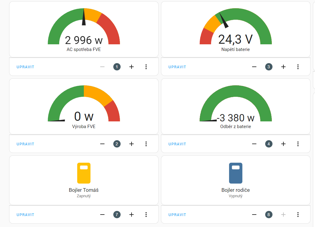

Zátěžový test akku.
Musím říct že si to napětí i při odběru kolem 142A drželi po dobu půlhodiny slušně. rozložení proudů bylo řada č. 1: 48A řada č. 2: 51A a řada č.3 ta nová 43A.
Po přerušení zátěže při odběru okolo 250w se napětí ustálilo na hodnotě 25,3V
Hlavně jsem potřeboval otestovat zda okolo baterek nehřejí nějaké spoje...
