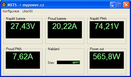

Re: Aplikace pro vizualizaci dat z MorningStar TriStar
Srdecna vdaka prochazka85 za upravu tvojej aplikacie pre veternu turbinu! Chodi vyborne, ocenujem aj moznost variability frekvencie nacitavania dat z TriStaru. Hodi sa pri nestabilnom vetre. Mam aj jednu otazku. Zobrazenie odovzdavaneho vykonu je s dvomi desatinnymi miestami. Pri trojcifernom cisle pred desatinnymi miestami sa to tam este ako tak zmesti. Ako je to osetrene pri vykone nad 1000W? Samozrejme desatinne miesta vlastne vobec nepotrebujem.
V prilohe screen programu a este aj link na program v realnom nasadeni: https://www.youtube.com/watch?v=F8epcjHO ... e=youtu.be
Este raz vdaka!
Ps.: Este nieco by strasne bodlo: Rovnako velke okno ako pre PWR Out aj pre PWR Max., pripadne Napeti PMA Max. Myslim, ze TriStar to dokaze poskytnut. A este keby bolo mozne tie okienka s udajmi usporiadat tak ako to vyhovuje mne a nie ako mi to tam nahadze program...
Este raz vdaka!
