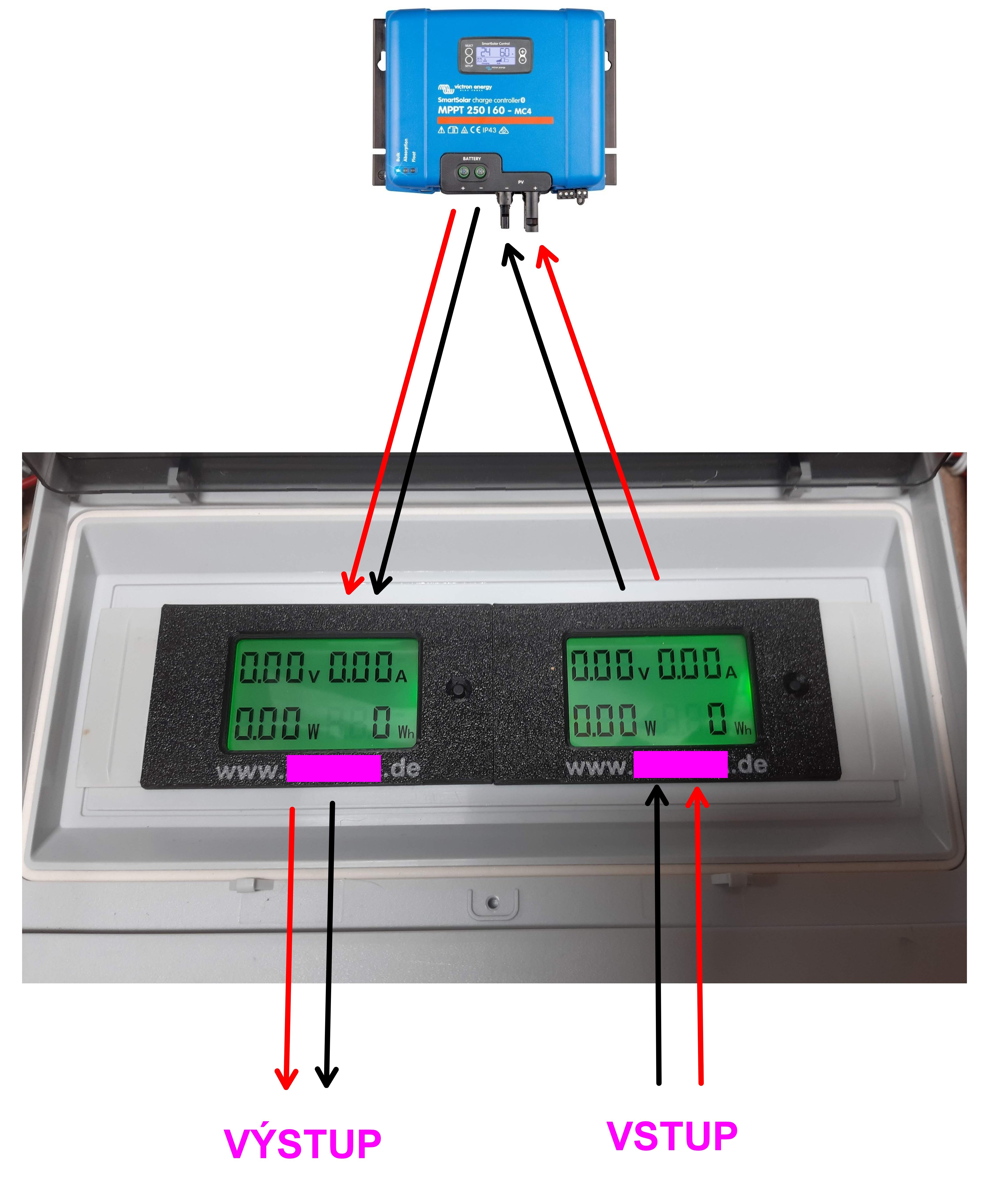

Já postupně připojoval různá měření (různých výrobců) a zjistil jsem velmi velké rozdíly
Jsou i kusy, které falšují výsledek až o 10%.
Pro jedno konkrétní zařízení je ideální pak použít dva stejný měřáky = když falšují, pak oba stejně
Ten zelený displej je jako zkoušečka a aktuální měření velmi dobrý a nabízí až 300V/300A a je za dostupný peníz
Je to vlastně i důvod, proč chci cerbo a stejné shunty do nově stavěné FV, kde předpokládám korektní výsledek a pokud bude nepatrně zkreslený, tak všude stejně (pozitivně nebo negativně, ale stejně
