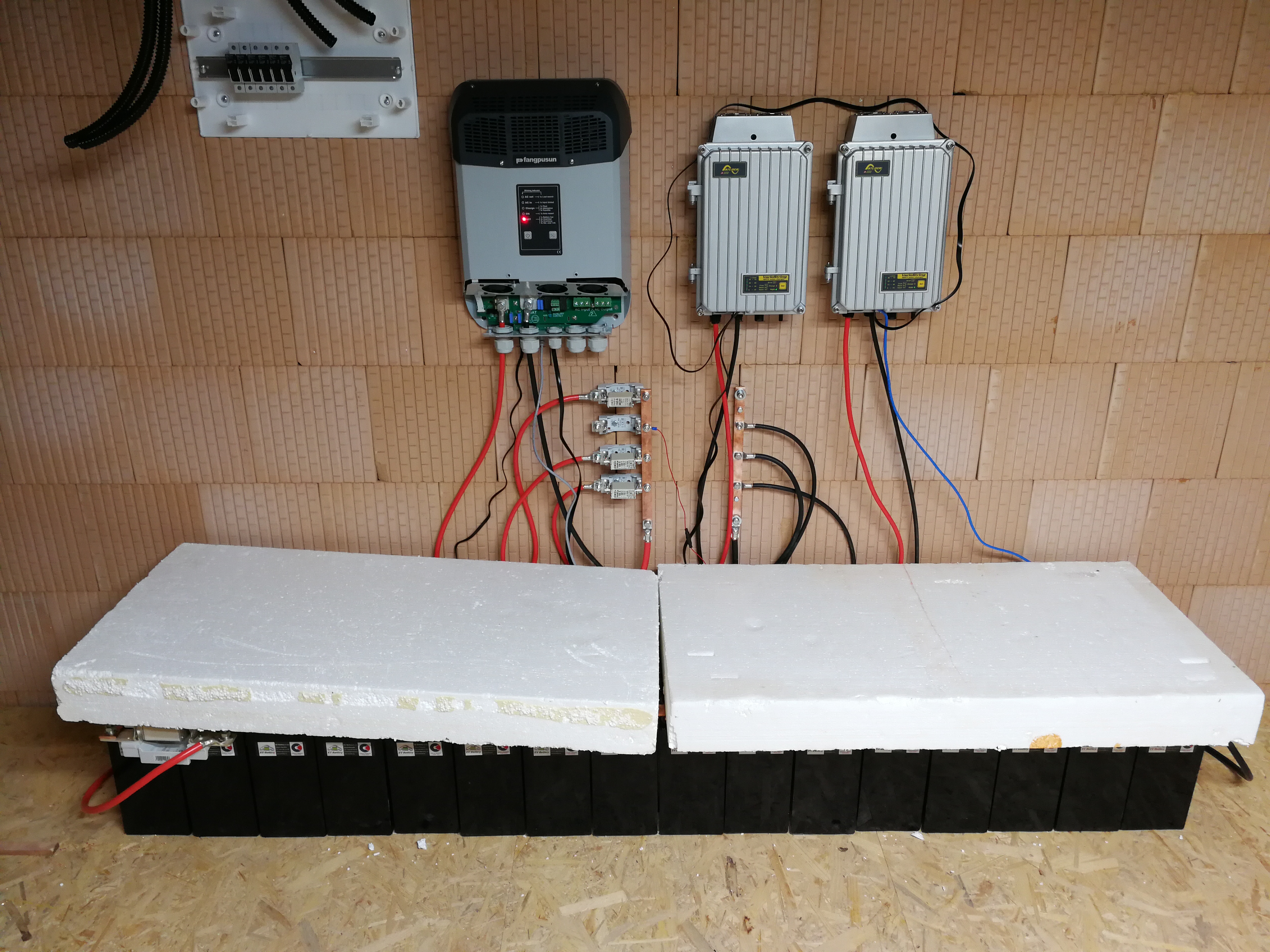

Pěkné, pěkné,kam dáš ten druhý měnič? Články nevyžadují stáhnutí proti vyboulení a podložku cetris pod ně? Na té dřevěné podlaze by neměly být přímo,jsou to všechno sice havarijní stavy,ale vyloučené není nikdy nic.Jak to tam bude vypadat s teplotama léto/zima,baterkám se líbí v 20°C ?

Chcelo by to aspon nejaky provizorny nevodivy kryt, pozor pri tychto prudoch sa to bud odpari (lepsi pripad) alebo sa to privari.....

Druhý měnnič zatím používat nebudu. Do RD mě zatím vede jen rezervních 3x2,5 kabel takže budu použivat do 3,6kw a doma na to dám bazén a dětské pokoje s PC a NASem to zežere asi nejvíc
zatím žádnej žrout.
Je to prozatimní stav.
na cca 3-4 mesice. Je to všechno namontované na pudě než se dodělá dílna pod ní. kam se to přesune natrvalo. Na pudě zustane akorat první rozvaděč kam k pojitkám ještě dám 2x svodič.
Je to abych panely využil letos aspon z části
teplota tam bude 15-30°C. Po přesunu 10-25°C v dílně s tím že mám v plánu baterie zateplit aby teploty byly 15-25°C
Edit:
Baterie jsem měl v plánu stahovat nohužel Jeto dost špatný z rozměrama. Jsou hlinikové nádoby a jsou zavařované. každej svár je prochu jinej takže by se musel každej pak vyměřovat solo a stejně by to drželo na svárech. Navíc i pozice elekrod je rozdílná občas i trochu nahnutá. takže jsem nechal mezi baterkama 1mm a vyšlo to vpohodě.
Abych někoho nemátl jsem zvyklej pracovat s tolerancema do 0,001mm
tady bych řekl že rozdíl bateriich je do 0,2mm a na elektrodách do 0,1mm
Navíc baterie by neměly nikdy zažít víc jak 0,3C spíč pojedou pořád tak do 0,1C.
to: DanoP - ano již to vím. Měři jsem šuplerou a nechtěne se dotkl elektrod
padla jiskra a šuple již určitě není přesná protože nemá tak 5mm hrotu.
Pro práci na baterii pokládám 10cm polystyren ren nezlomím ajen tak nespadne. po práci ho oddělávám.

vyzerá to perfektne,ale pevne dúfam,že tá baterka bude niečím aj prikrytá
Ked sa nad tým zamyslím že tam idem dávať nožové poistky....zaťahovať rozne skrutky skrutkovačom...imbusákom otvárať VT-ečko....kontrolovať po čase ktorýkolvek spoj.....atd....
No neviem...asi by som mal poriadne stiahnutú r*ť že by mi tam čokolovek padlo náhodou
PS:myslené naozaj v dobrom

JJ chápu. po spálení hrotu posuvného měřítka z toho mám mnohem větší respek. radši na to nějakou desku dám.Lui píše:vyzerá to perfektne,ale pevne dúfam,že tá baterka bude niečím aj prikrytá
Zatím na práci používám polystiren viz foto
Komunikace, pojistky, RCC, BTS a BSP jsou zapojený
Ted jen v manualech najít co vsechno zítra nastavit
Ještě budu montovat BMS. nakonej jsem koupil 10A verze BS1V4 mini od p. Musila.

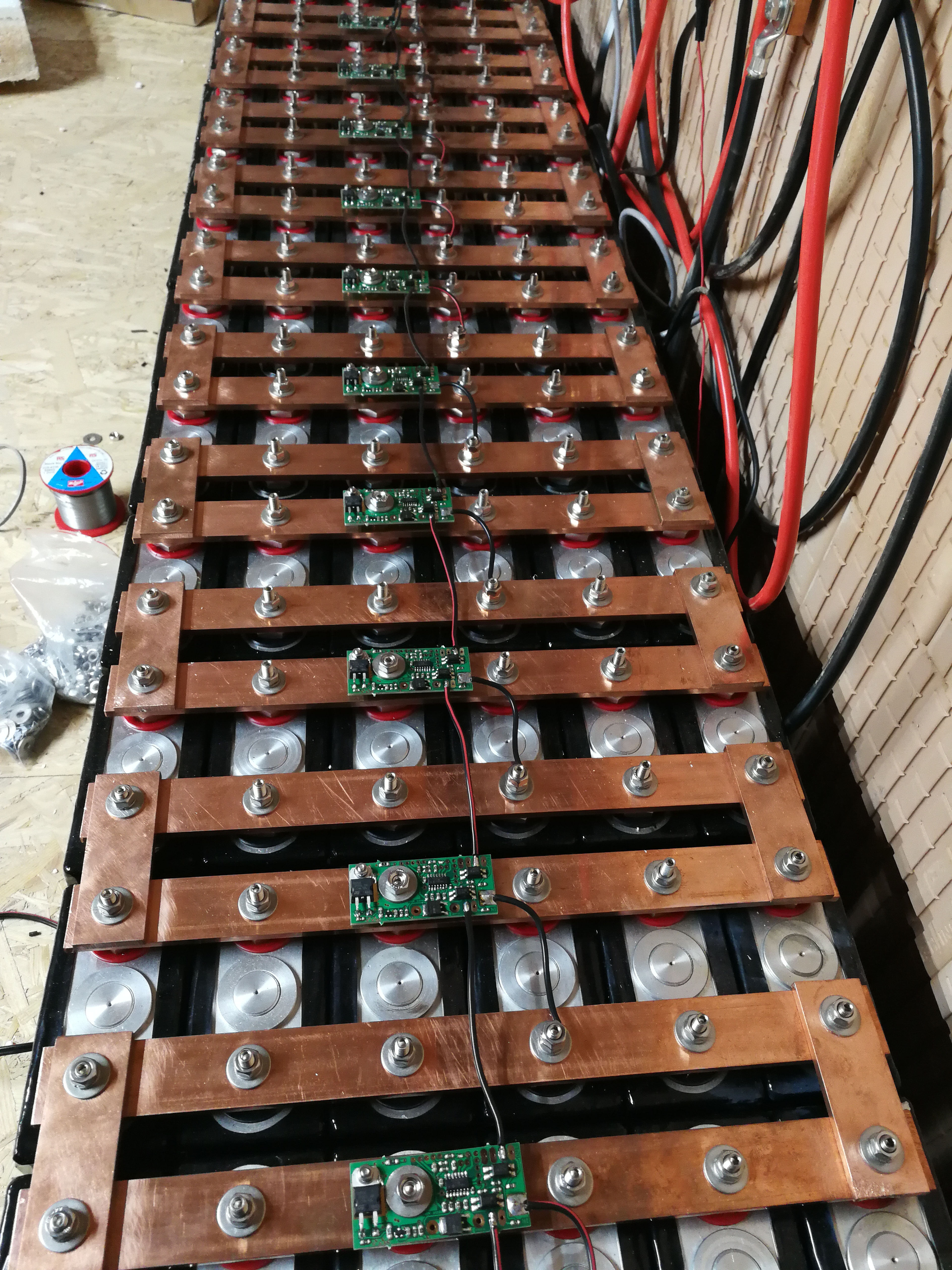

Dneska jsem začal pracovat na BMS jelikož pršelo a bohužel z 16 balanceru 4 nefungujou a na 1 zapoměly napájet tranzistor. tak zítra budu kontaktovat výrobce a uvidíme jaká s ním bude domluva
na baterku je pořadnej macek. to má snad pul kila

Tak presne pred rokom som skusal tyto balancery,postupne zo 16 balanceru nefungovalo 9 .Po mesiaci laborovania,prepajania a vymeny balancerov ktore mi zaslali bez problemov,cize komunikacia ok, som stratil trpezlivost ked zhorel komunikacny kabel .Neviem kde im to robia ale ja som natrafil na zlu seriu a prisel o par stovak."dumi" ich nejak nakonec rozbehal.Dex88 píše:Pojistky jsou PNA000 100A a 160A Pojistkový spodek je SPB00.
na baterku je pořadnej macek. to má snad pul kilaPojistkový spodek SPB2 a PNA2 315A.
Prajem vela stastia.

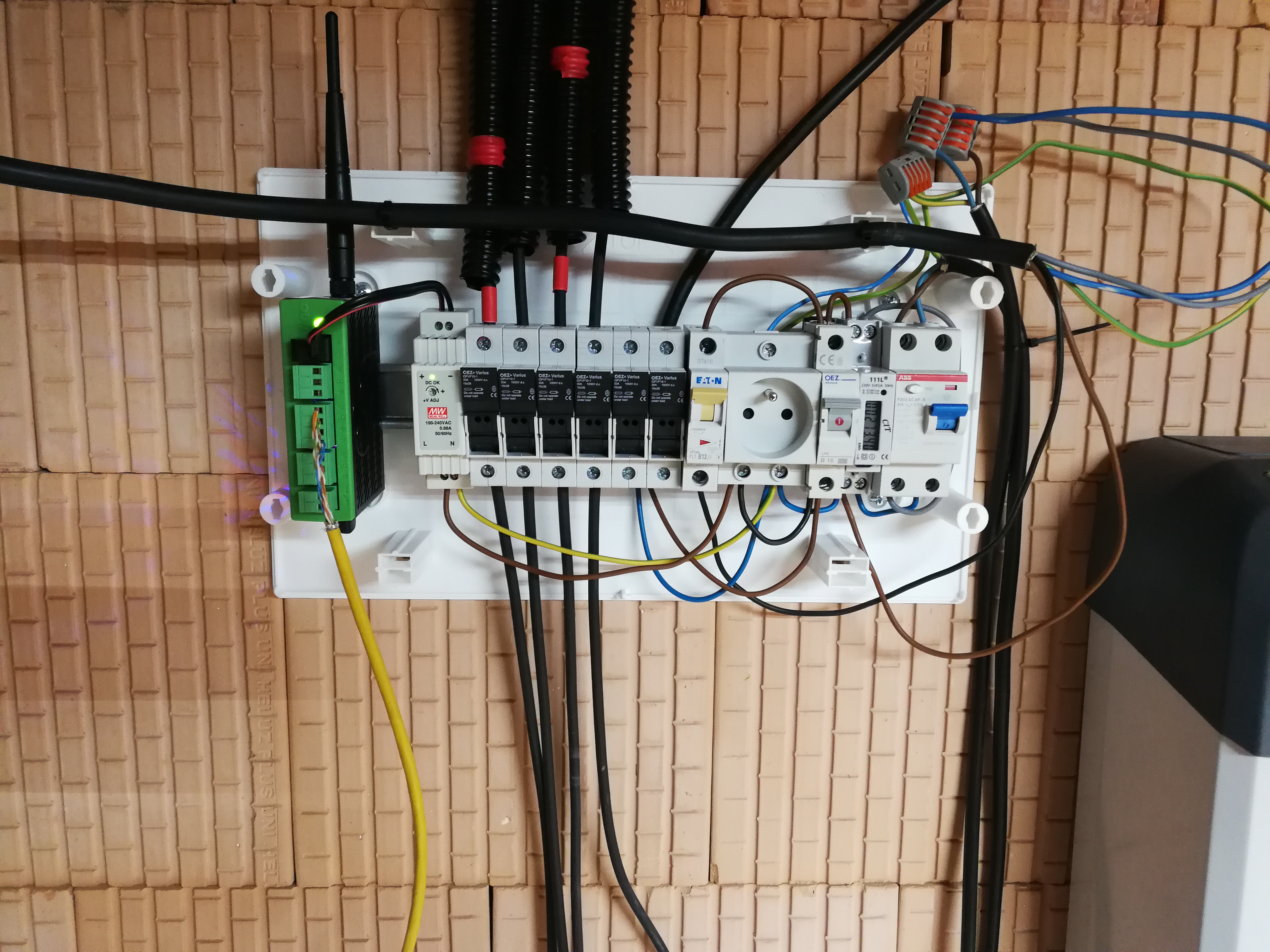

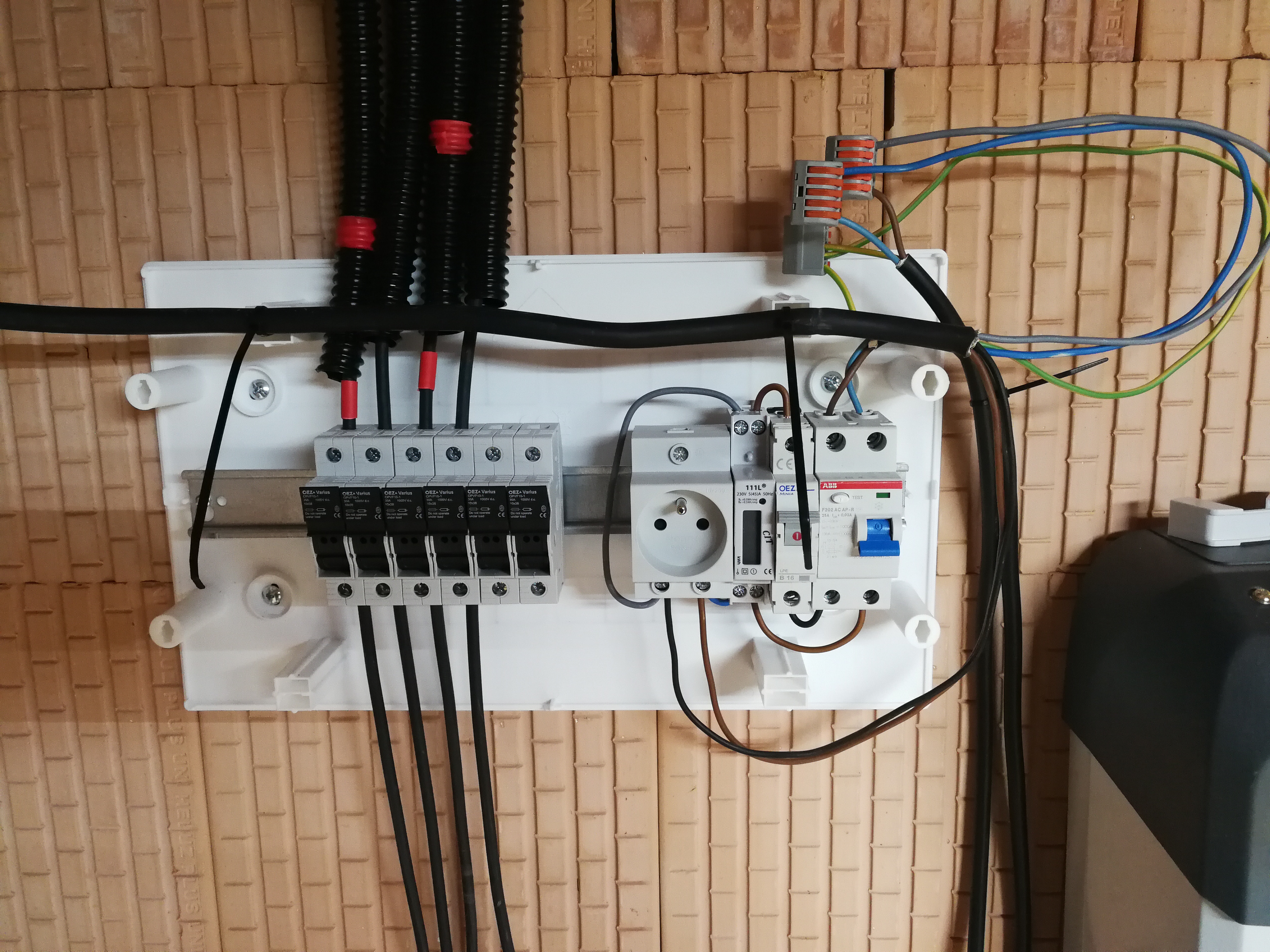

Zároveň zapojeny oba HV stringy + AC výstup a vstup z měniče. Použil jsem provizorní kabel 5x2,5mm.
AC in - L1 + PE + N. Z měniče jsem zapojil podružný FI , jistič a hodiny
ještě prijde přizemnit. Do RD vracim jenom L1 a N. PE použivám stejnej.
A zároveň to nejduležitější Dneska vyrobena první 1kW
Vybobce tedy nakonec poslal 1ks + 1 tranzistor co zapoměl napájet. Dneska dorazily a dodělal jsem to a už pracujou všechny

Dokup si ještě ty výkonové rezistory v al obalu a doletuj na balancery,ať taky svedou i něco vykrýt.Ten 1A mi příjde dost málo na tak velké články a mít to jen jako měřidlo(aktivní člen) mi příjde proti srsti ,tím ztrácí hlavní funkci.
http://www.baterioveboxy.cz/domains/bat ... s1v4-mini/

marko250 píše:Dokup si ještě ty výkonové rezistory v al obalu a doletuj na balancery,ať taky svedou i něco vykrýt.Ten 1A mi příjde dost málo na tak velké články a mít to jen jako měřidlo(aktivní člen) mi příjde proti srsti ,tím ztrácí hlavní funkci.
jj je s nima počítáno. už je mám na cestě
Zatím je ale zřejmě nedám protože budu baterii využívat caa podle SOC 20-80% tak
přijodu tam až za ty 3 měcíce až budou ve svém regálu v dílně
Puvodně jsem chtěl stavět ten 20A balancer. takže mám na ceste 17x 0R22 a 17x 0R33 v 50W pouzdře.
Tyto balancery jsem vzal protože nahradijou celllog8 kterej nejde sehnat. a jdou tam naprogramovat 2 horni a 2 dolní hranice pro nějaké akce. navíc je pak mužu logovat až rozjedu vyčítání ESP8266.

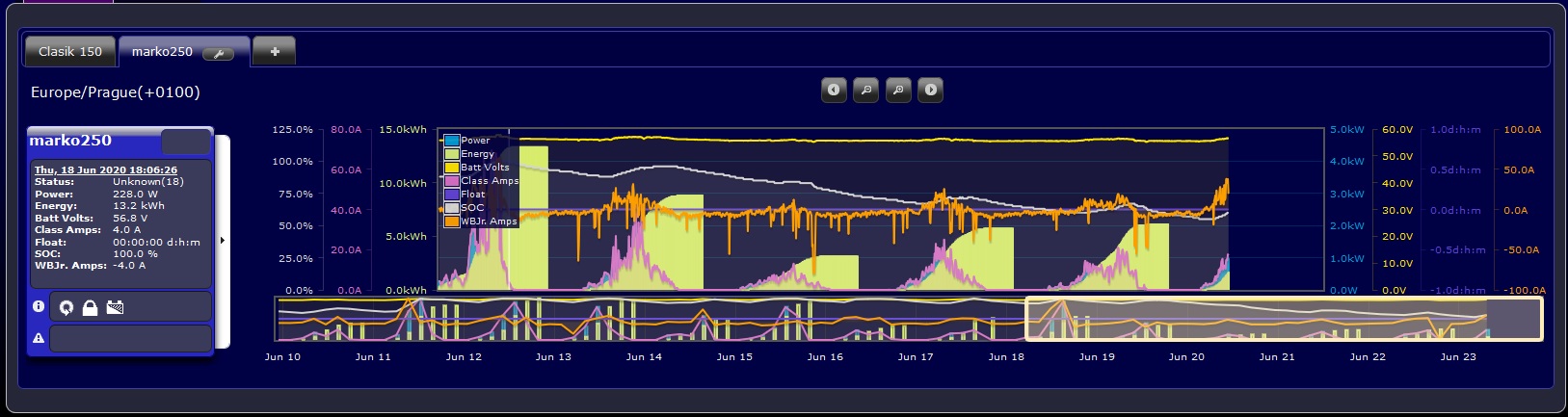

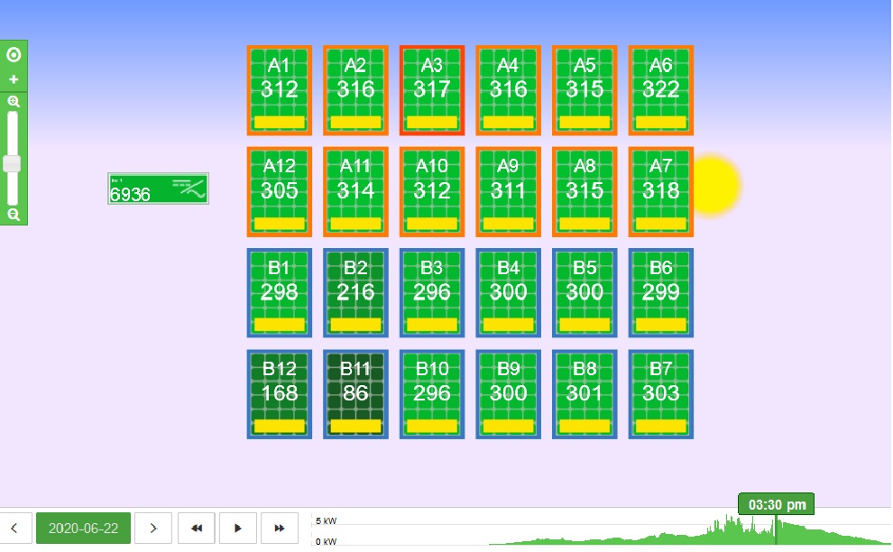

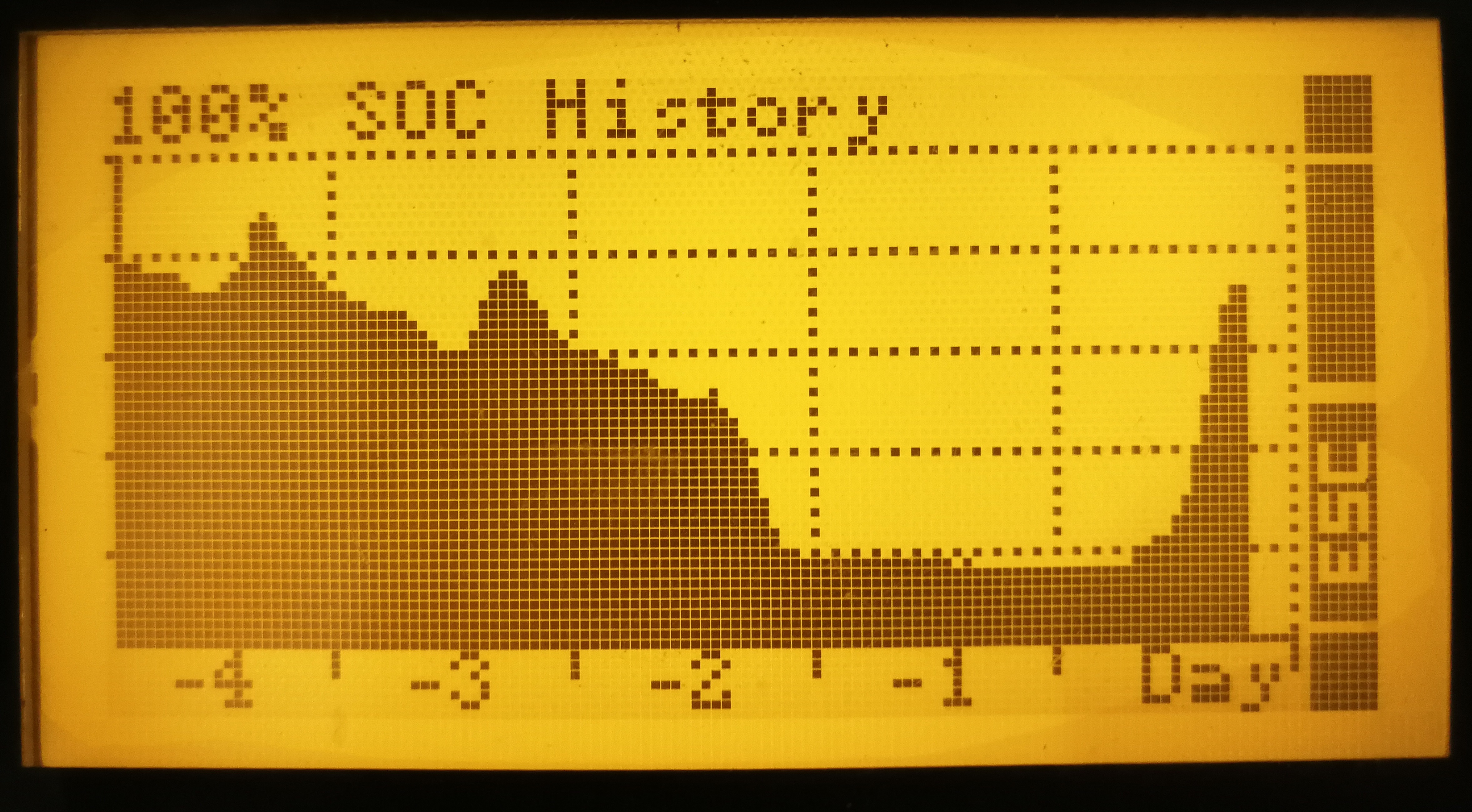

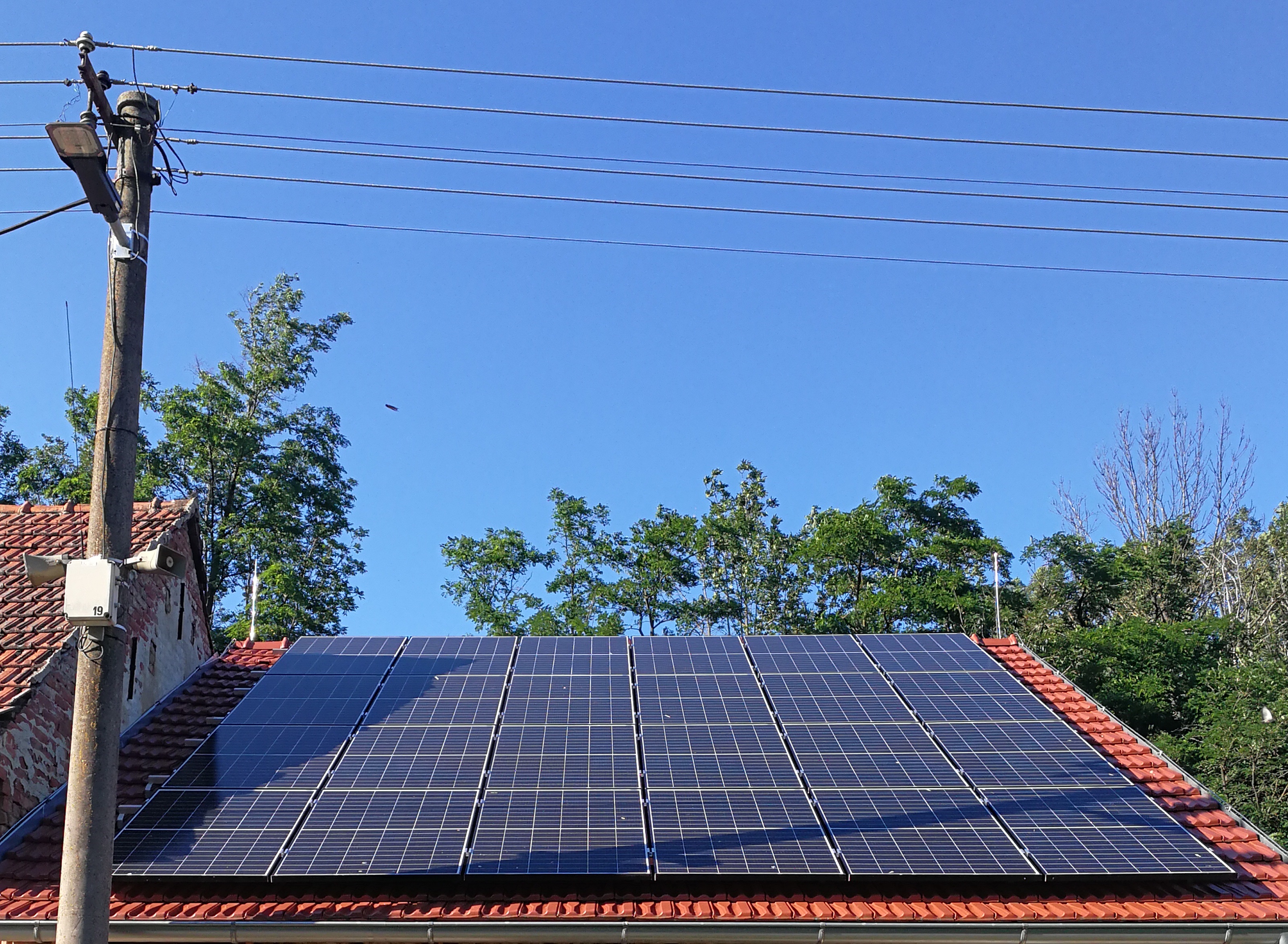

Po pár dnech deštu proběhl další provizorní upgrade upgrade.

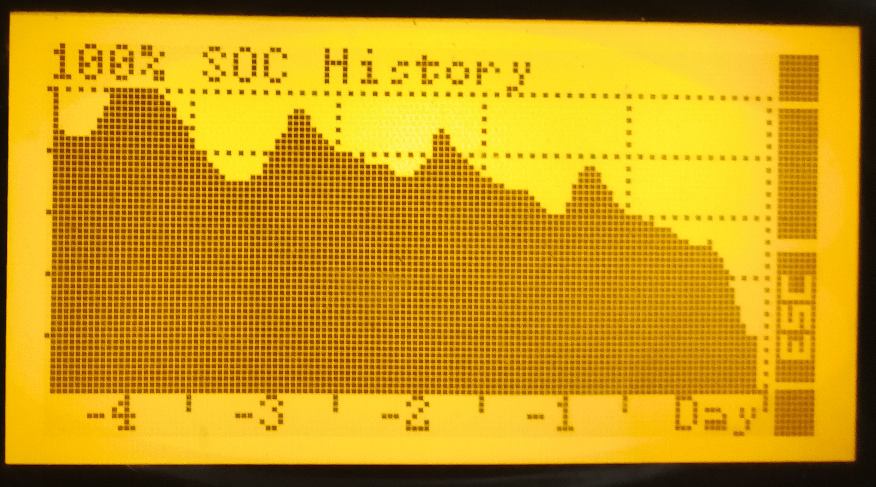

Taky vám výroba ze solárních panelu nepokryla ni spotřebu? Moje baterie vypadala takto.
Dostal jsem se během 4 dní ze 100 na 20% z baterii jsem dostal asi 400 AH napětí článku 3,1875 (51V) - 3,45 (55,2V)
Nutno dodat že jsem dětem zatopil 1kw el přímotopem.

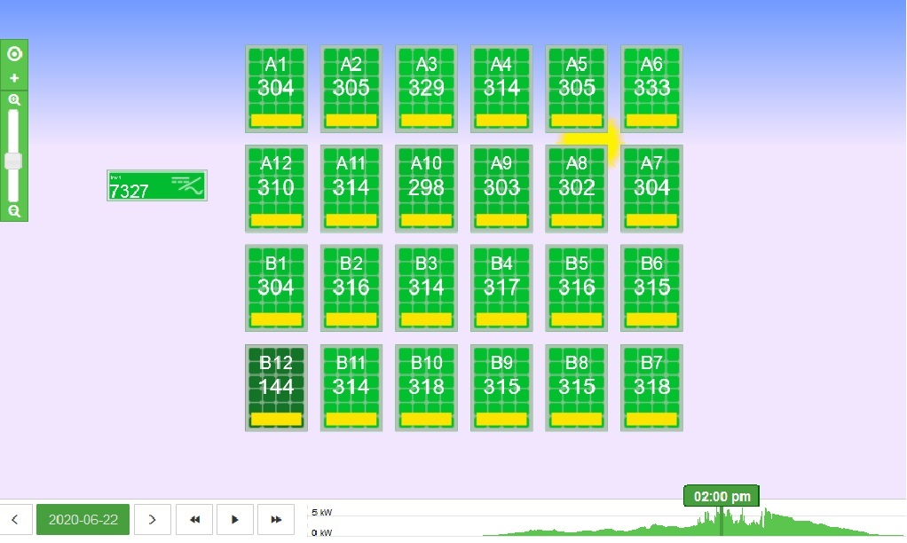

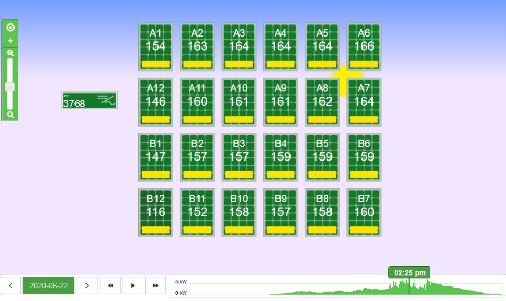

Díky špatnému počasí byl čas namontovat konečně monitoring Optimizeru Tigo
Tím pádem mám včererejší nabíjení baterie plné dat

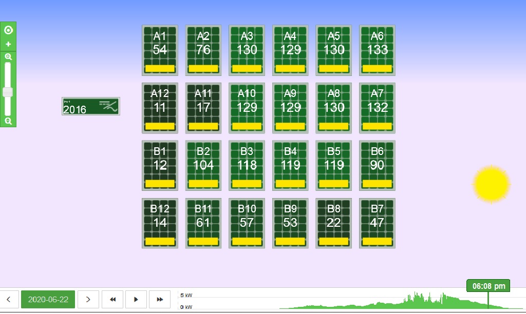

Tady je krásně vidět moment kdy začne padat první stín od sloupu na 12 panel stringu B. obloha bez mráčku.
Chvilku na to slunce zakryl mrak. Tady jde vidět že rozdíl už není tak markatní
na dalším je stín už přes 3 panely + na spodních 2 řadách je stín od drátů. string B
To bude asi těch 15W rozdíl na všech panelech
A hodinku před tím než přestanu skoro vyrábět a je takovéto zastínění
A tady ke stejnému času kdy byla pořízena 18:07 fotka. data z Tiga
Pokud by jste měli někdo nějaký dotaz klidne se ptejte. Mám na prvních 30 dní premium učet. monitoring je tedy po 1min. Pak je to zpoplaněný a bude po 15 minutach jestly jsem to pochopil dobře.

- Příspěvky: 3794
- Reputace:591
- Lokalita:Hlučín
Re: návrh 9kW FVE - prosím o konzultaci
U mě dobrý,poslední 100% SOC 18.6.a pod 50% jsem se pak nedostal a dnes už zase svítí.

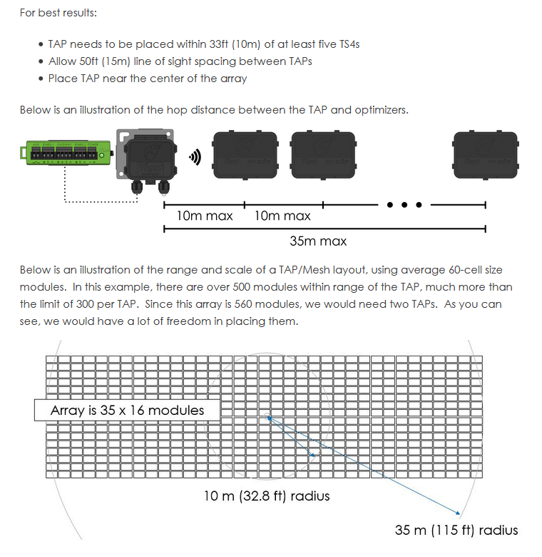

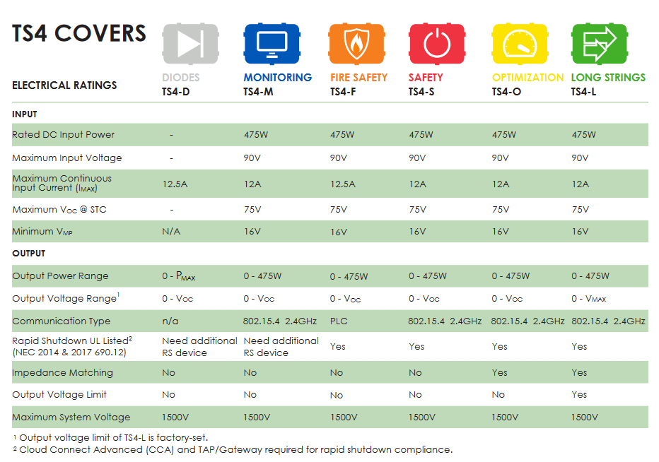

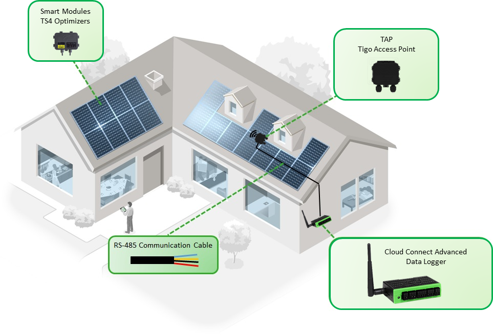

Ten monitoring používá extra datový kabel k panelům, nebo je to přenos dat z panelů (z tigo krabiček) přes datovou modulaci po silových kabelech ?
Nejde ten monitoring tigo udělat lokálně, tedy bez jejich cloudu ? už jsem fakt byl fest nalomený si to pořídit na další instalaci ale tohle je docela velká stopka...
ostrovní FVE
- Dex88
- Příspěvky: 118
- Registrován: čtv lis 21, 2019 12:33 pm
- Reputace:24
Vse je reseno bezdratove.
V rozvaděči máš to zelene CCA to připojiš k síti bud přes wifi nebo ethernet. z něho ti vedou 4 dráty ( použil jsem starej utp kabel.) a ten vede do T4 - AP vypada podobne jak optimizer a ten komunikuje se vsemi optimizery bezdratove stahuje data ze vsech panelu a odesilá do CCA a ten na tigo cloud,
Ale na CCA jsou 2x RS 485 tady je na stránkách tiga nějaká zmínka. asi by šli data vyčítat odtud.
https://support.tigoenergy.com/hc/en-us ... al-Devices
edit:
na CCA je jeste kontak asi pro rychlé vypnutí v případě problému. řikaj tomu rapid-shutdown melo by to okamžitě zastavit vyrobu všech panelu. nemám vyzkoušeno.
https://www.tigoenergy.com/about-tigo/c ... inverters/
edit:

Optimizéry Tigo TS4
KOMUNIKACE
Jak ta komunikace funguje, je celkem pěkně vidět na nákresech.
Pokud jde o integraci s nadřazeným monitoringem, tak původní Dex88ův odkaz (https://support.tigoenergy.com/hc/en-us ... al-Devices) je o něčem trochu jiném. Řeší, jak lze do systému Tigo připojit další monitorovaná zařízení, jako například invertory nebo elektroměry. Tedy nikoliv to, jak připojit systém Tigo do 3rd party nadřazeného monitoringu.
Pro připojení do 3rd party nadřazeného monitoringu, slouží API rozhraní, které se volá jako běžná webová služba. Lze jej tedy používat z čehokoliv, co umí vygenerovat HTTP request a vyparsovat JSON odpověď. Bohužel, toto API má pro nás, mikro-solárníky, dvě mouchy:
Bohužel, pro plné využití funkcí Tiga, včetně připojení do vlastního monitoringu, je potřeba jak Cloud, tak předplatné. To je však zcela pochopitelné, neboť trvalý příliv poplatků je pro Tigo z dlouhodobého hlediska mnohem hodnotnější, než prodej fyzických krabiček.
Nutno dodat, že Tigo má celý ten systém opravdu výborně vymyšlený a se spoustou chytrých funkcí. I technicky je to výborné řešení, neboť (narozdíl třeba od podobného řešení SolarEdge) to funguje s libovolným invertorem. Také Tigo optimizérů se dá koupit více typů a dokonce je takto i kombinovat v rámci jednoho stringu. Levné typy umí jen monitoring, dražší umí navíc i optimalizaci.
Toto je guide k integrovaným optimizérům přímo v panelech, ale stejnou jmennou konvenci používají i optimizéry samotné. Např. TS4-A-O = optimize, TS4-A-M = monitoring. Každopádně, před nákupem doporučuji detailně prostudovat dokumentaci, která je naštěstí veřejně dostupná a velmi dobře zpracovaná, včetně ukázkových projektů.
Začít lze například zde:
https://support.tigoenergy.com/hc/en-us ... t-with-TS4
https://support.tigoenergy.com/hc/en-us ... -Placement
KOMUNIKACE
- Ze zelené krabičky "CCA" ve strojovně, vede na datový kabel do krabičky "TAP", která je umístěna přímo na střeše.
- TAP už pak komunikuje se všemi optimizéry bezdrátově. To je fajn, jelikož není potřeba tahat od panelů a optimizérů žádné datové kabely.
- Každý optimizér funguje jako bezdrátový opakovač.
- Vyžaduje tu nejdražší verzi předplatného.
- Nemluví s CCA krabičou, ale mluví s Tigo Cloudem.
