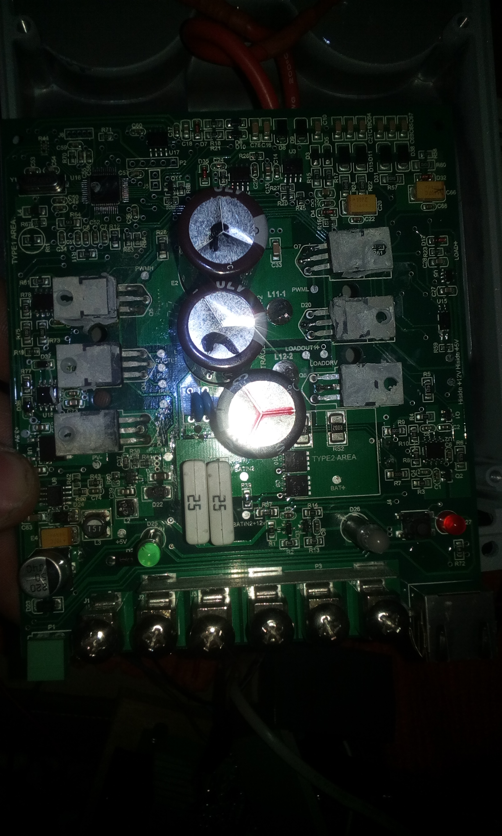

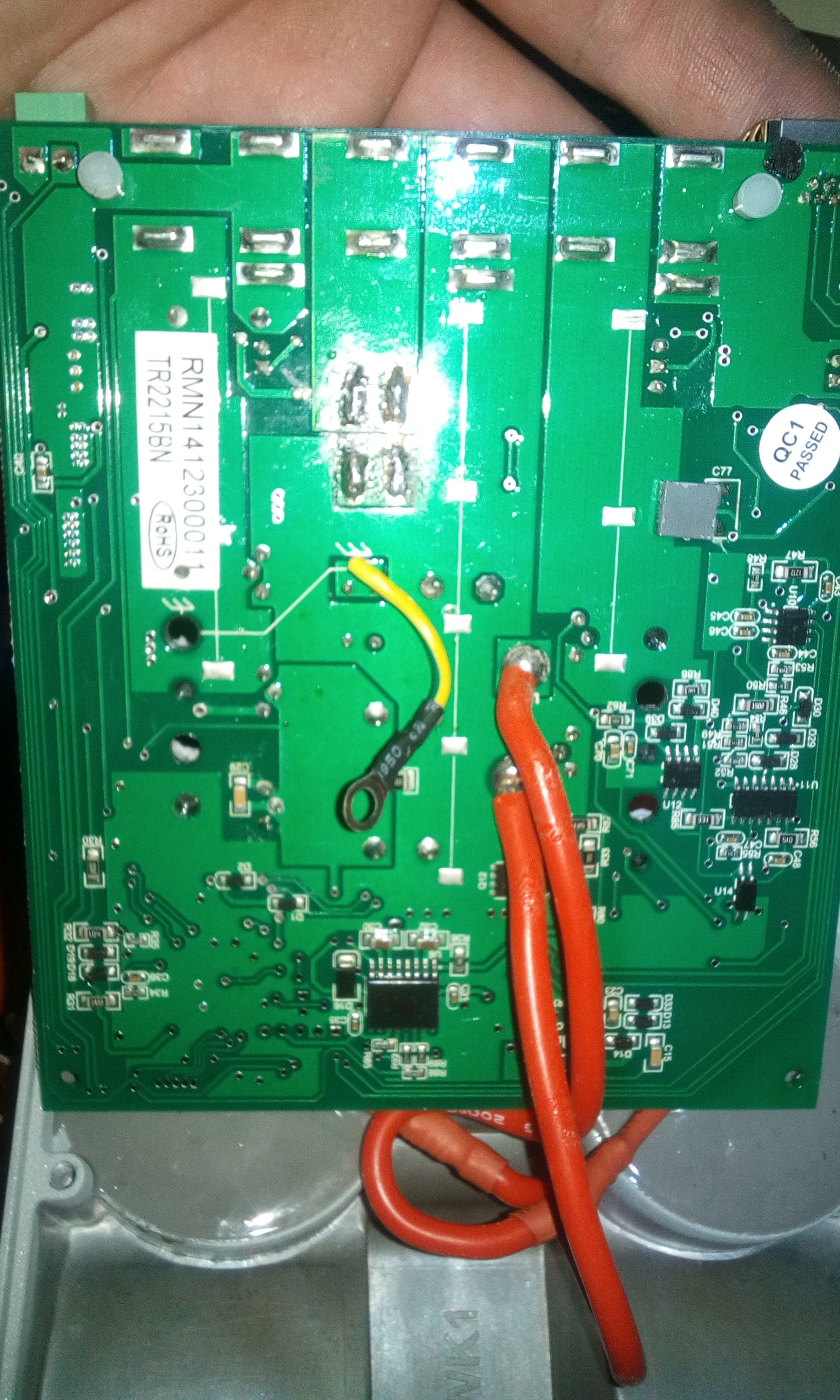

No krasne mam dalšiu odpalenu dôležitu sučasť solarka. 20A epsolar rady BN odpalil 2ks 25A poistky,ktore boli osadene na plošaku. Je to smola,lebo to bol jediny regulator,čo vedel dať viac ako 32,5v. Žial po oprave poistiek nenabehol. Idem sučiastku po sučiastke a zda sa,že napajanie riadenia,teda menič 5v ma zapečeny integrač DB9673. Nemam to ako presne zmerať,ani neviem naisť kopec sučiastok na internete,teda netušim čo robia. Asi ho nerozchodim,aj keď budem strašne chcieť,lebo aj z panelou do neho šlo viac ako 60v aj keď poitky odpieklo,teda ani netušim čo sa mohlo na plošaku udiať.

Premeriavam,trasujem a po celom plošaku nachadzam buď nefunkčne,zoskratovane,alebo zaseknute SMD polovodiče. To muselo riadne prepätie skočiť,že to taku neplechu napachalo. Nuž,ak sa dakomu hodi to čo ostalo,tak sa stači ozvať,Ja sa mu už nemôžem venovať,tak ho len poskladam a odložim. Požil si peknych 6 rokov,aj keď nim prešlo iba zopar stoviek KWh.
Teraz Mi 24v vetvu bude tahať epsokar 10A z rady RN,len škoda,že mam USBčko a monitor,čo nepodporuje tento regulator.

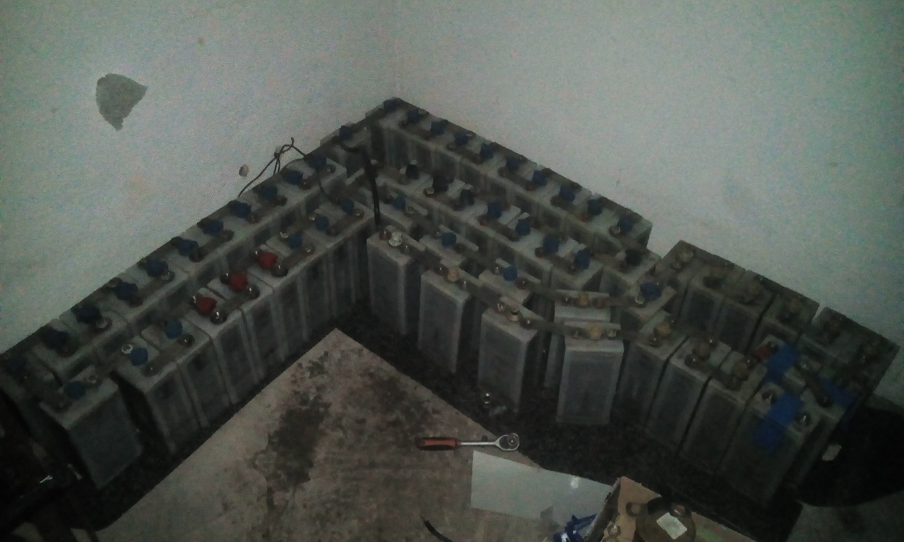

Konečne som sa pustil do čistenia a stahovania luhoviek zo strojovne,abo dielne,neviem ako presne nazvať tu miestnosť.
Je to zdlhave,ale nekašlem sa,bo zatial tu mam iba same stare članky. Dokonca najstaršie z 1988 roku su už kusok nafuknute,tak to cele budem parovať podla veku. Najlepšie članky su z 1999,tak po dokončeni uvidime koľko KWh da všetok luh čo mam pri zataženi 1000W. Pôvodne som chcel davať po 19 člankov,ale skončil som u 20. Možno neskôr poodoberam po jednom,keď zistim ako sa to sprava. Momentalne mam 60ks 120Ah + 20ks 150Ah na 24v vetve a 40ks 160Ah na 48v vetve,ktore čoskoro prejdu na 24voltovu vetvu.

To děláš dobře že řešíš baterky teď pres zimu když je trochu času. V létě by ses k tomu už nedostal.
Přeji ti aby jsi z těch louhovek dostal alespoň nějakou využitelnou energii.
Doporučuji ti přečíst zde na fóru co se psalo před lety o repasi a hlavně o tom jak probudit louhovky k životu.
Ono totiž u nich neplatí jestli jim dáváš 2 hodiny 0,5C, 10 hodin proud 0,1C nebo 100 hodin 0,01C .
Aby začaly fungovat, musí se povařit a aby začaly přijímat a vydávat náboj, musíš do nich nacpat energii o několikanásobku jejich kapacity.

Ja račej ani nemeriam to čo do luhoviek dodam,iba to čo Mi poskytnu oni po nabiti,lebo to solarnika až pichne u srdca,keď si to porovna. Však len pri oživovani to zhltlo kopec KWh a z nich som dostal iba zlomok. Ale sa ani nečudujem,však tie čo mam udržia už len dajakych 20% svojej nominalnej kapacity.

No super som zas dopadol. Asi jak som čistil prepoje na luhovky drotenym kotučom na flexe,tak Mi dajaka nekovova struska odfrkla na oko de sa to zviškom hydroxidu zaleptalo do rohovky. Evidentne treba štit,bo okuliare su malo. Teraz chodim ako pirat z jednym zalepenym okom. Sranda,že sa to prejavilo na plno až na treti deň do dneska som len citil ako dajaku špinku v oku. Ešte,že som bol z roboty na pracovnej prehliatke,de sa to poriešilo pri jednom,inak by som začervenane oko bral ako prievan.

Janči, louh má tu nepříjemnou vlastnost že to nepálí když leptá, prostě to necítíš, ani na pokožce. Jen si pak umyješ ruce i ze zmýdelnatělou kůží.
Takže bacha na to.

Na propojky s flexou??já je vždy nahážu do teplé jarové vody a je to bez práceJonasPP píše:No super som zas dopadol. Asi jak som čistil prepoje na luhovky drotenym kotučom na flexe,tak Mi dajaka nekovova struska odfrkla na oko de sa to zviškom hydroxidu zaleptalo do rohovky. Evidentne treba štit,bo okuliare su malo. Teraz chodim ako pirat z jednym zalepenym okom. Sranda,že sa to prejavilo na plno až na treti deň do dneska som len citil ako dajaku špinku v oku. Ešte,že som bol z roboty na pracovnej prehliatke,de sa to poriešilo pri jednom,inak by som začervenane oko bral ako prievan.

Hej aj to som pred tym spropagoval,3 hodiny sa to močilo,ale vela to nepomohlo.goodbie píše: Na propojky s flexou??já je vždy nahážu do teplé jarové vody a je to bez práce

Včera nam krasne svietil oskar a 10A epsolar z rady RN prestal nabijať luhove baterie v 24v vetve. Nedal sa nijako presvedčiť aby pokračoval,aj keď na baterke bolo len 27,6v ,čo Mi nesedi,lebo vraj mal tlačiť do 29,4v.
Pre 20 člankov do serie je to uboho malo,ale čo už.
Tak som išiel otestovať kapacitu luhoviek. Aby som len neodhodil energiu von oknon,tak som cez kroko svorky nahodil 48v nabijačku od elektrobajku a začal tlačiť 48v vetvu. Trocha to trvalo,lebo z nabijačky tahalo len dajakych 250-270W ,ale luhovky až do odpojenia PJ 20v dodali 2,9KWh. Nič moc na 510Ah papierovo
. Uvidim ako sa to zachova,keď regulator na ktory si ešte počkam bude tlačiť luhovky do 30,5v (pri viac sa PJ nerozbehne a hodi chybu) a pripojim ešte dve sady po 20ks 160Ah člankov. Ak to da 5KWh,alebo viac pri odbere 1000W tak budem spokojny aj napriek tomu,že to važi tonu a zabera štvrť miestnosti.
Ale jednu srandu som pri luhovkach postrehol. V miestnosti de ich mam nemrzne. Nechapem tomu pre čo nemrzne,aj keď vonku bolo niekolko dni -10 a v noci cez -20,ale ani destilka vo flaške nezamrzne a hneď vedla su plechove dvere uplne omrznute ladom. Hlavne,že jak som zobral z dielne luhovky,čo som stahoval dokonca tam prikurujem,tak na druhy deň destilka vo flaške zmrzla.
Destilku vo flaške položenej pri dverach použivam ako detektor mrazu v miestnosti,aby som vedel či ešte môžem nabijať Li-ionky.

je zzimmaa do 24V louhovek pri techto teplotach na 34V nebat se toho

Ja sa nebojim,ale po zhoreni epsolaru 20A rady BN nemam žiaden iny regulator,čo to dokaže a panele mam zapojene tak,že davaju okolo 60v,tak ani na priamo to nemôžem dať. Mam ešte možnosť dade na slnko hodiť 160W panel,možno 2,čo čakaju na rozširenie,oni maju dajakych 40v mpp na štitku,tak to môžem skusiť.martin2190 píše:je zzimmaa do 24V louhovek pri techto teplotach na 34V nebat se toho

Zapojil bych to napřímo, panelům to neublíží a baterky si napětí stáhnou na momentálně potřebné.
