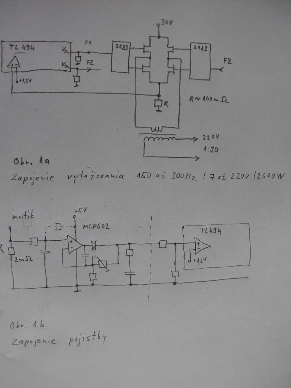

pokud nedetekuješ nadproud "pulse by pulse" tak nemáš šanci výkonový prvky zachránit. Jediný, co omezuje nárůst proudu nad únosnou mez je u LF měniče tlumivka mezi můstkem a měničem, ve chvíli, kdy se tato přesytí, je konec mosfetů fakt rychlej. Když je měnič HF, tak ještě "pomůže" malá kapacita v DC meziobvodu a velkým ESR. Ale jistě to není systémový řešení. Ostatně jak vypadá "symetrická detekce nadproudu" ? bylo by schéma?

Tak najskor symetricka detekcia nadprudu. Pre obidve polvlny sinusovky rovnaky a rovnako reagujuci detekcny a ochranny prvok. Nie vsetko sa vzdy da splnit ale treba aspon sa priblizit ku tomuto rieseniu. Ako som uviedol co sa tyka pojistiek pri menicoch nemam odskusane nic. Takze na urovni teoretickej sa da debatovat ale ja nemozem priniest nic nove ani odskusane (takze z mojej strany to nema vyznam).kodl69 píše:... Ostatně jak vypadá "symetrická detekce nadproudu" ? bylo by schéma?
Testoval som, i ked nie celkom dobrovolne, poistku vytazovaca. Vytazovac je vlastne katalogove zapojenie menica s modifikovanym sinus a principialne schema zapojenia je na obrazku 1a. Pre vacsie vystupne vykony vychadza strata na snimacom odpore R neprimerane velka. Preto som tento odpor nahradil obvodom z obrazku 1b. Po dokonceni prototypu vytazovaka (500W) malo nasledovat opatrne testovanie poistky (operacny zosilnovac je vzdy pomalsi ako odpor). Pred testami som chcel nastavit na vystupe mensie napatie ako 220V. Tak som na vystup pripojil multimeter ktory mal byt v mode 750V~. Prvy sok som mal z toho, ze okamzite som zistil, ze uz pripojeny multimeter na vystup vytazovaka 220V je v skutocnosti v mode meranie prudu 20A. Teda skrat. A druhe prekvapenie nasledovalo ked som zistil, ze sa nedeje nic mimoriadne. Menic mal stale kludovy odber, tranzistory ani multimeter neexplodovali, nesvietili ba ani nehriali. Pojistka obr. 1b zafungovala a jej testy vlastne skoncili dost rychlo.
Ako je zrejme z obr. 1 jedna sa o symetricku detekciu chyboveho stavu a na pripadny chybovy stav reaguje ten isty obvod v TL494 pre obidve polvlny rovnako a reakcia je podobna ako pri IR2127.
