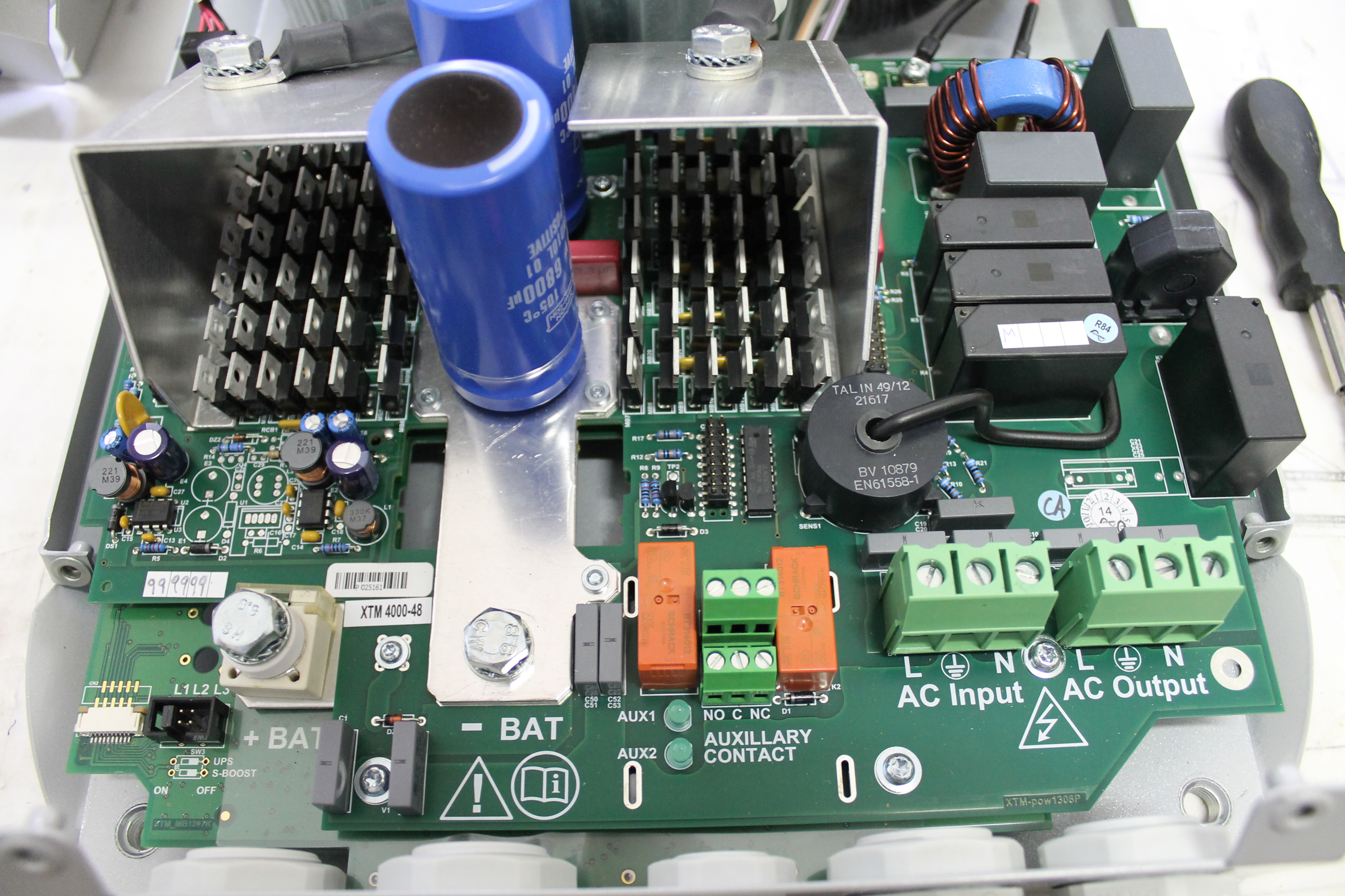

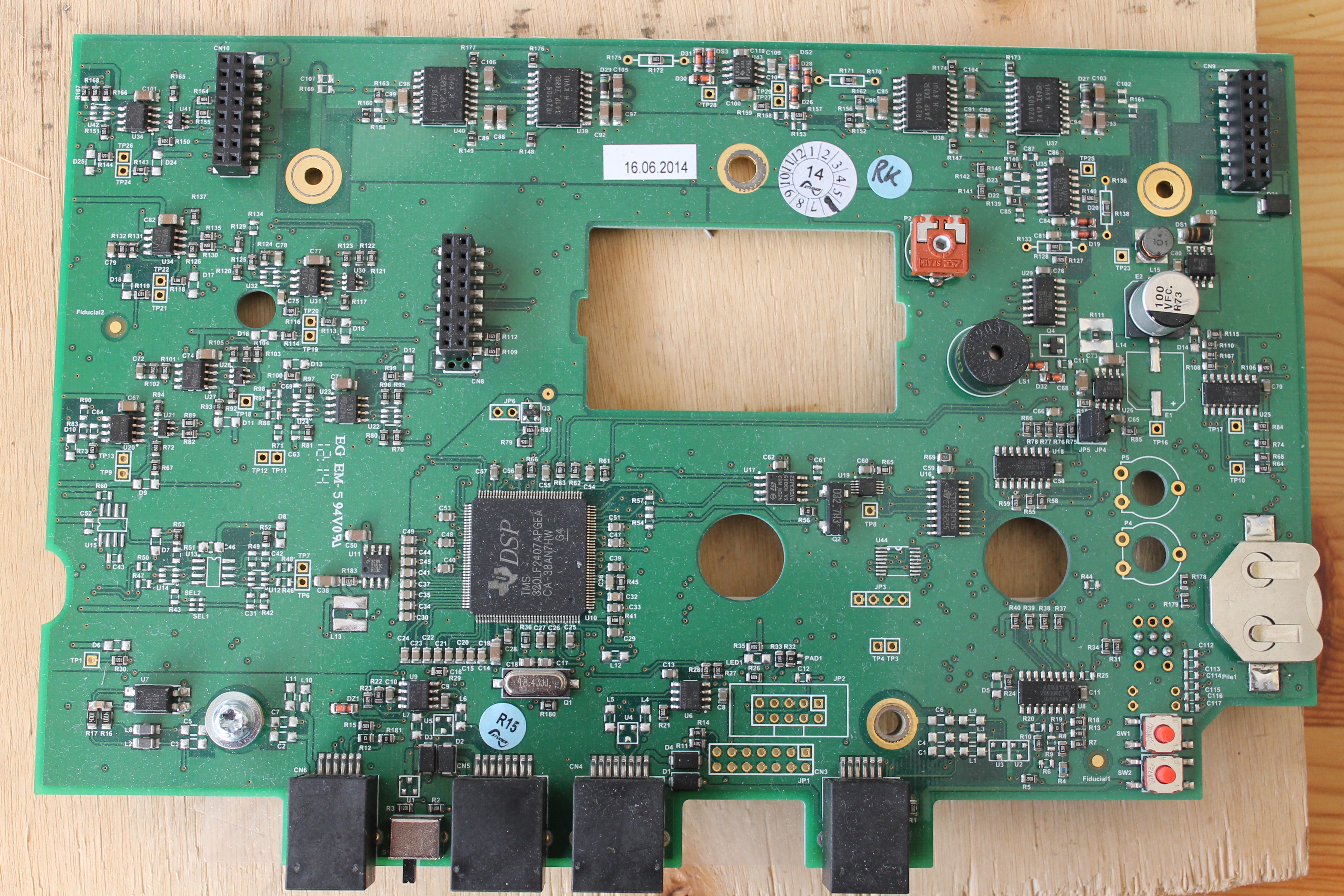

Doska procesoru (vysoke rozlisenie)Jozef51 píše:pkougl - Tak kolegové solárníci stala se mi nemilá skutečnost...
Pavle, ak by si s pokazenym studerom rezignoval mal by som on zaujem. Chcel by som pozret zapojenie a konstrukciu (nechcem prevadzkovat studerov a ani podobne uzatvorene konstrukcie menicov).
Velmi zriedkavo sa mi podari podobne zariadenie aj ozivit ale v tomto pripade by som Ti menic urcite vratil.
- DanoP
- Příspěvky: 949
- Reputace:216
- Bydliště: Trnava, Slovensko

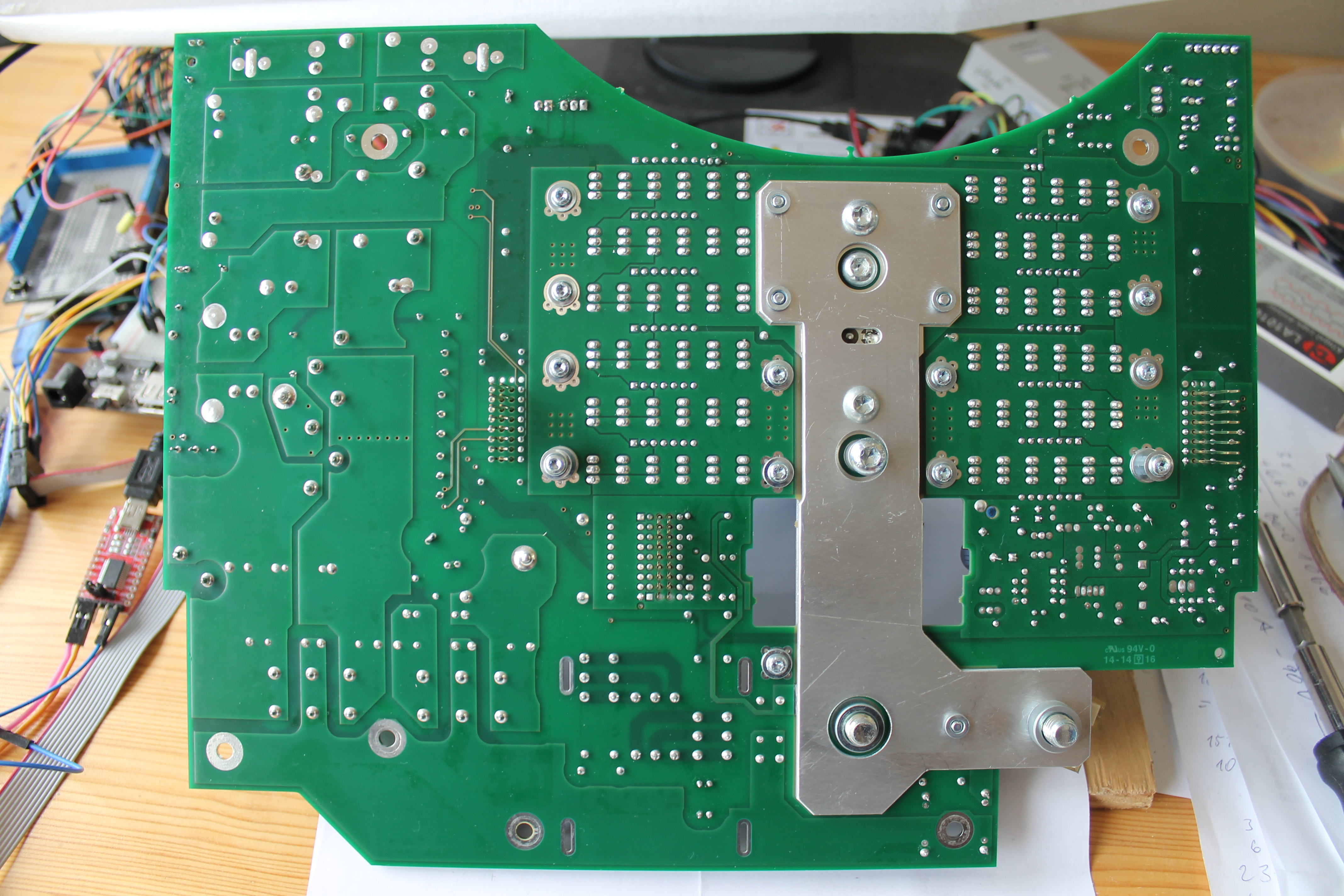

Re: studer XTM 4000-48-01
Hlavna doska (zospodu je priskrutkovana doska procesoru), vyzera ze je ale viacvrstvova (zeby koli kopirovaniu) Pohlad na hlavnu dosku zospodu - bez dosky procesoru

Pri menicoch sa hovori hlavne o tranzistoroch, budicoch, zdrojoch... Malokto si uvedomuje, ze jednou z hlavnych suciastok menica su - spoje. Desiatky az stovky amper. Myslim, ze dnes je jednoduchsie a lacnejsie spravit MOSFETovy spinac s malym odporom v zopnutom stave ako spravit pre tento spinac odpovedajuci plosny spoj.DanoP píše:Hlavna doska (zospodu je priskrutkovana doska procesoru), vyzera ze je ale viacvrstvova (zeby koli kopirovaniu)...
Oto mi daroval dosky HF menica ktory bol projektovany aspon do 10kW ak nie viac. Co ma na doskach prekvapilo bolo zdanlive nesetrenie s plochou plosneho spoja. A vtedy som pochopil, ze projektovanie tychto zariadeni zacina od navrhu spojov a potom do tychto spojov su osadene potrebne suciastky. V celom zariadeni som nenasiel jediny spoj posilneny nejakym vodicom co nepatril ku plosnemu spoju.
Inak viacvrstvove dosky su vhodne nielen na znizenie odporu silovych prepojov ale aj na chladenie komponentov. Nieco podobne vidim aj na fotografii vykonoveho mostika od studera. To pole tranzistorov tam nie je iba kvoli nizkemu spinaciemu odporu spinacov. Ale rovnaku dolezitost prikladam odvodu tepla do plosneho spoja (+ kovove nastavby na pl. spoji) a nizkej hodnote odporu spojov medzi spinacmi mostika.
Mam niekolko dosiek menicov z Ciny. Po osadeni dosiek som meral odpor spojov v diagonale mostika. U vsetkych bol odpor spojov vacsi ako 3 miliOhmy. Co pri vykone menica 5kVA/48V dava stratu iba na plosnom spoji 100x100mm 30W. Co je urcite vela. A teras si vedla toho predstavte dosku studera pre 4kVA ktora je omnoho vacsia, viacvrstvova a pravdepodobne aj medena folia plosneho spoja ma vacsiu hrubku ako na tej cinskej doske... Samozrejme spoje cinskej dosky som posilil a vysledok je pod 0.3miliOhmu co nie je az tak zle. Ale stalo to dva dni prace.

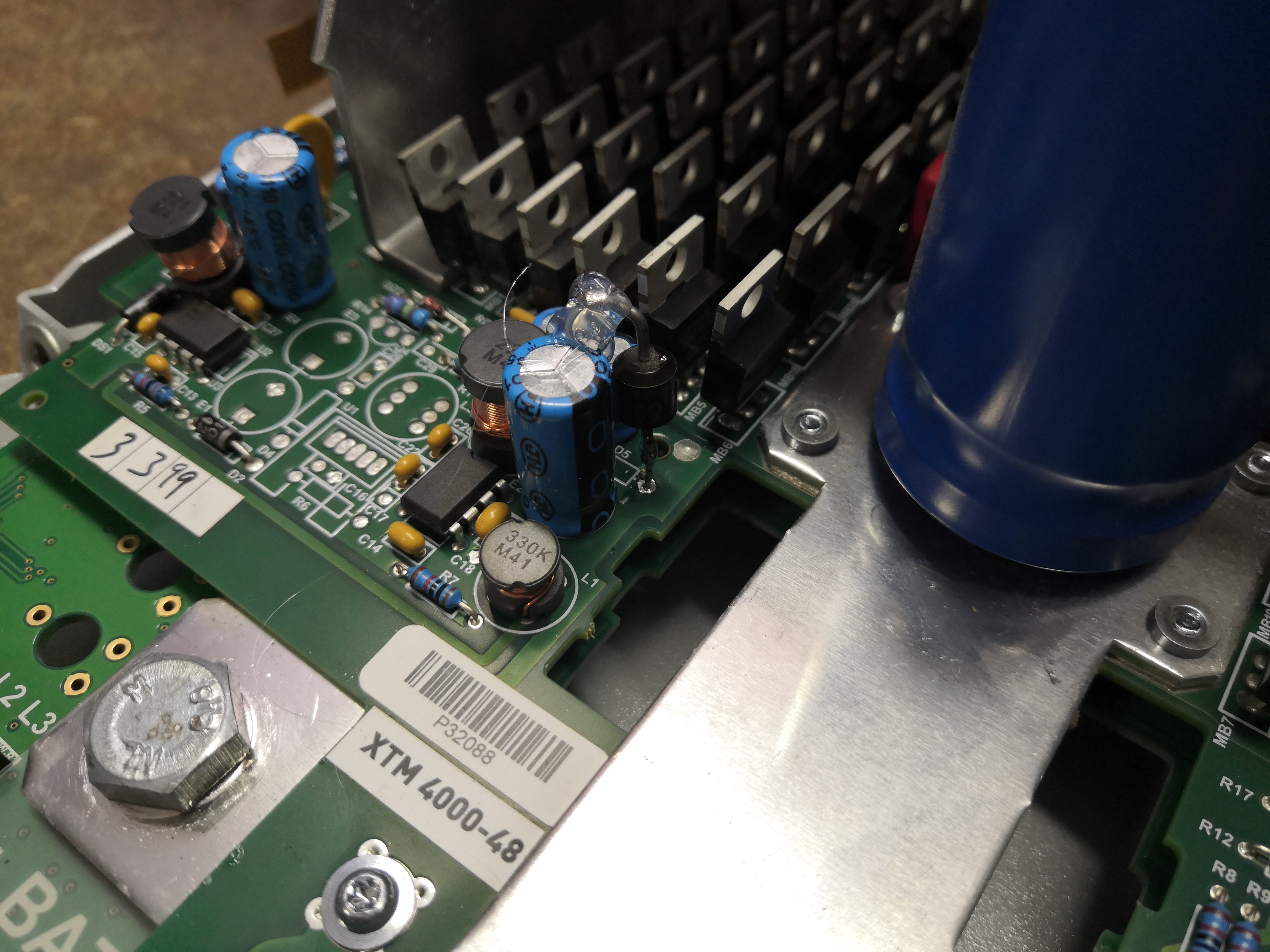

Tak hlásím úspěch,
soustředil jsem se na ty dc-dc měniče co napájí elektroniku,
jsou tam dva na 12V (jsou nějakým způsobem zpřažené), na výstupní pinech ref MAX5035C jsem naměřil 2,5V u leveho něniče 1,2v u pravého měniče, na pravém měniči se zkratovala schotkyho dioda (myslím 2A a 100V), nevím proč, jestli je to příčina či následek jiného děje,
nicméně vyoperoval jsem z jiné desky schotkyho diodu 3A (starší deska a tak je dioda podstatně větší a musel jsem jí dát na výšku a pro sichr přilepit tavkou(žádná krása ale účel světí prostředky)
no a ..... měnič jede jak zamlada (až jsem v to nedoufal)
v návalu euforie z opravy jsem měnič implantoval zpět do solárního rozvaděče a nepozorností prohodil + a - u bateriového silového přívodu
, ještě že to nabíjím seriovým odporem při připojování na baterku (odpor se rozlítl) - prostě klika a na funkkci po správném zapojení to nemá vliv
foto níže
Pavel
