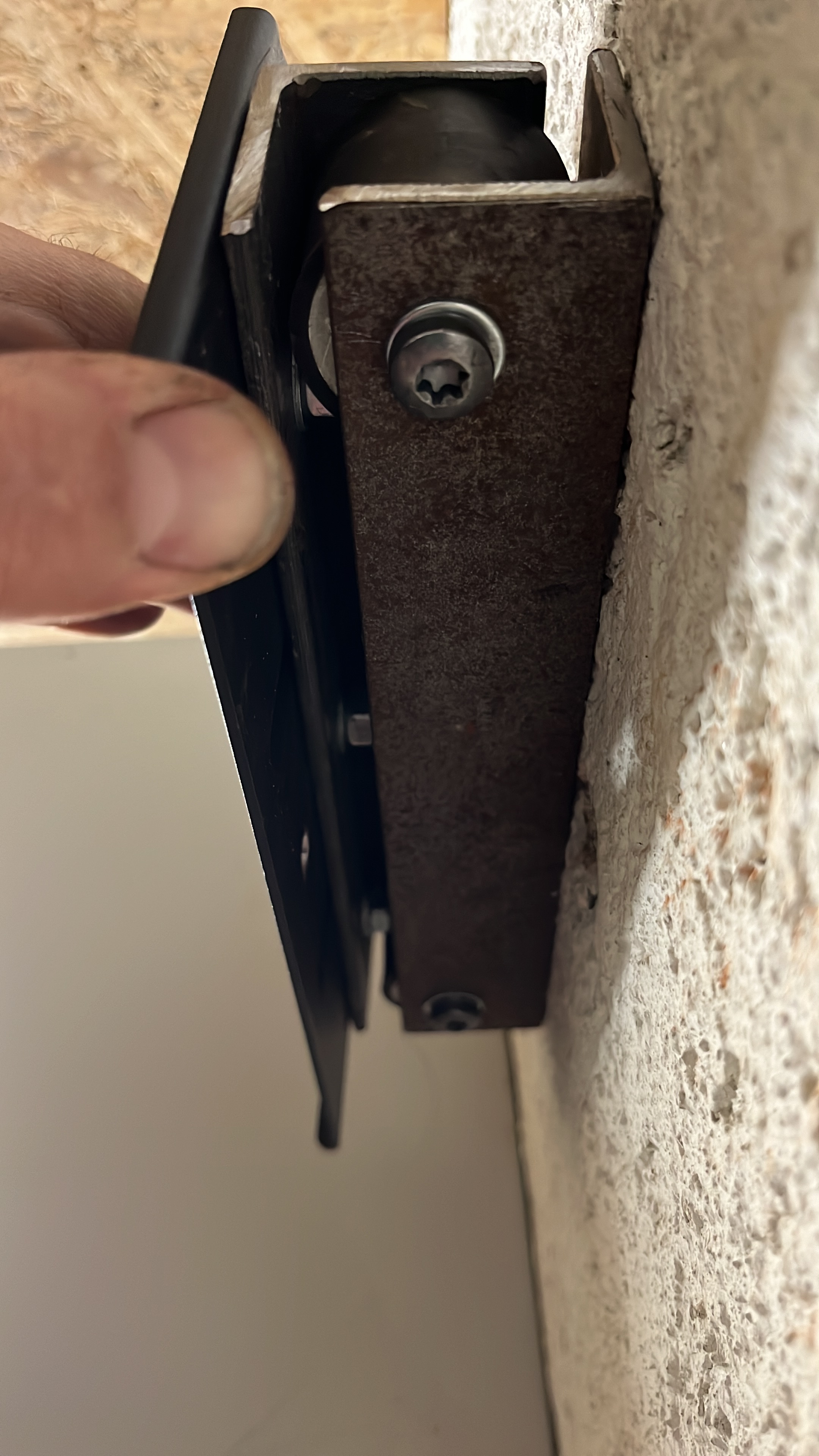

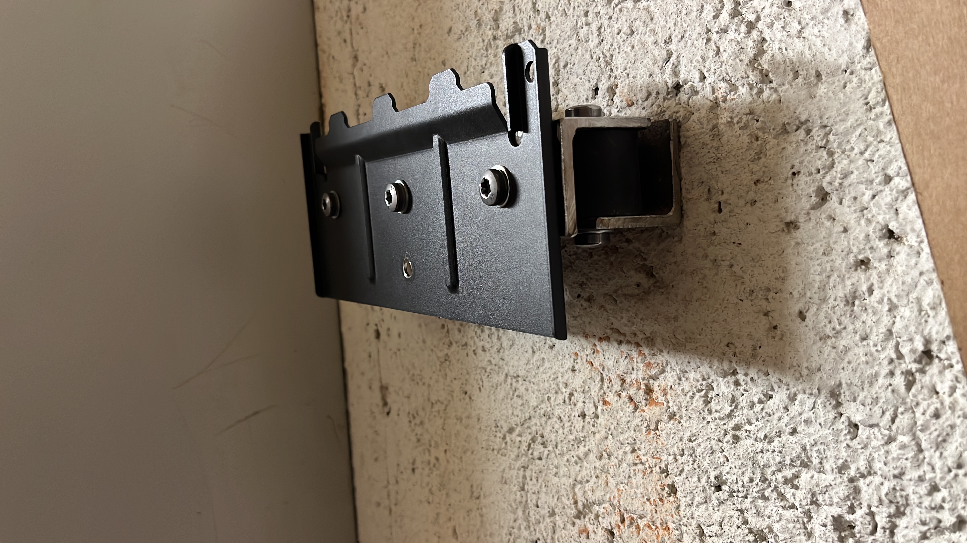

Tak dnesny den mi ostalo trochu casu nato aby som uz konecne zavesil prvy mp2 na stenu..
Hral som sa stym asi tri hodiny nez som nasiel ten spravny gif ako uchytit menic na silenbloky..
Najskor som nasroboval silenbloky rovno na stenu a nato menic ale nepacilo sa mi ako boli ovysnute pod vahou menica a tak som to dal cele dolu a vymyslel som si ze silenbloky dam na L-profily aby boli zatazene inak..a po niekolkych hokusoch pokusoch som spokojny..idem este na druhy mp2....
Silenbloky som sa rozhodol dat lebo som dost cital ze niektorym sa prenasala rezonancia cez stenu a niektorym nie..ako sa poznam mal by som to stastie ze by sa to umna prejavilo a tak som sa rovno rozhodol to zavesit na gumy..
