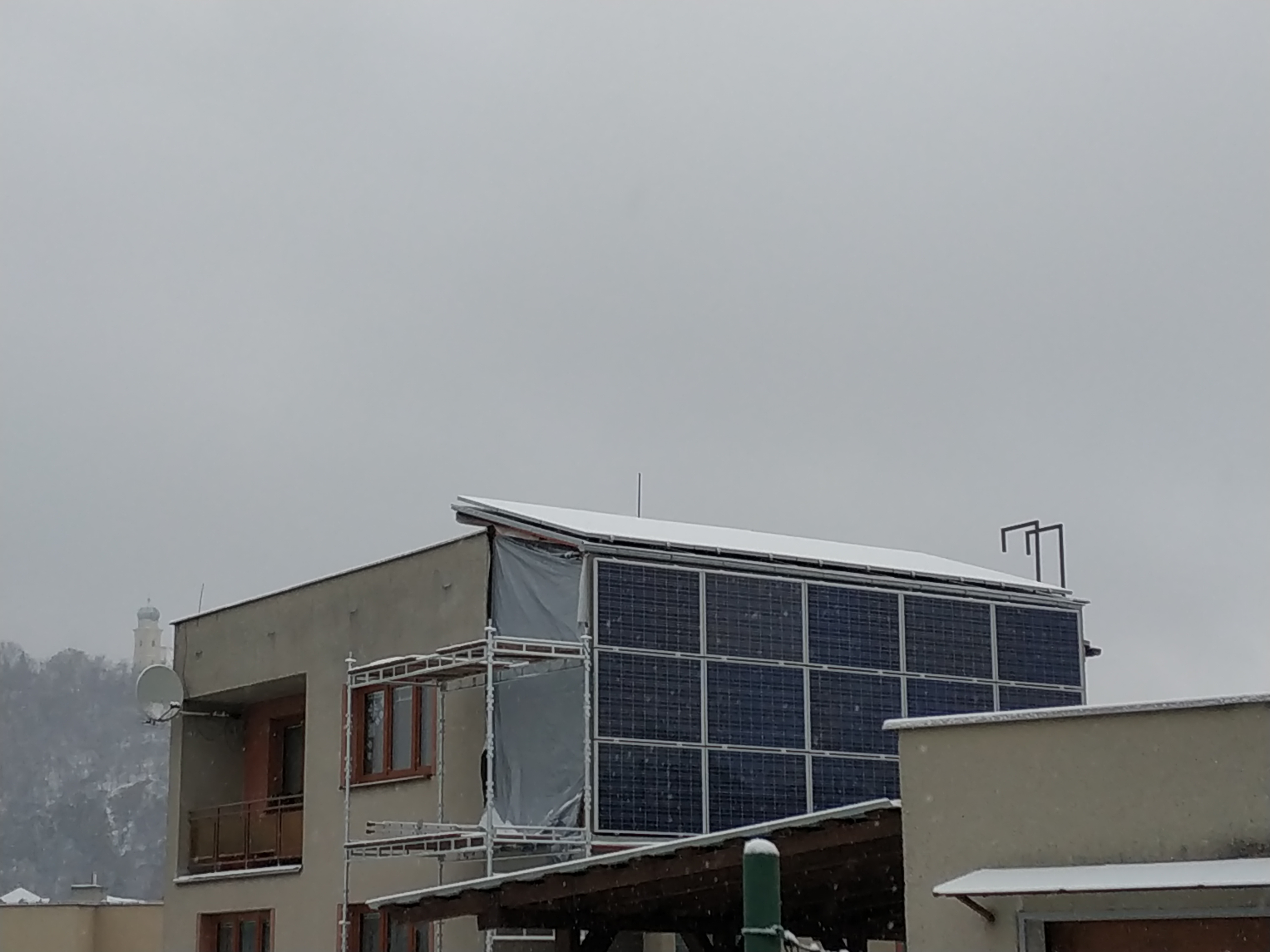

nad takym umiestnenim som uvazoval, ma garaz a na branu sa vojdu 2 x300w... bude z toho nieco alebo je to uz uhol uplne mimo?
- Joskob
- Příspěvky: 601
- Reputace:59
- Lokalita: Poprad
- Výkon panelů [Wp]: 5210
- Kapacita baterie [kWh]: 24
- Bydliště: Poprad
Re: Počasí
Pokiaľ ti na to svieti a nič ti netieni a je to na juh,tak niet o čom rozmýšľať. Neviem si ani predstaviť zimu bez kolmých panelov.matobabetak píše:nad takym umiestnenim som uvazoval, ma garaz a na branu sa vojdu 2 x300w... bude z toho nieco alebo je to uz uhol uplne mimo?

Obetuj jeden panel, a daj si ho na nejakú južnú fasádu a zistíš jak moc je to zmysluplné teraz v zime.hurvayz píše:Ano pokial svieti, zatim toho moc za posledni mesic nenasvítilo. Pak je otázka jak moc je smysluplné takové umístění. Ale pokud není jiná možnost tak to chápu.
Pozeráte na kolmé panely jak slepý na televízor. Najskôr treba skúsiť , potom polemizovať.

to diablo: znám místa, kde ani tohle neplatí - na vysočině ti klidně za barákem nafouká 4m závěj a z té šikminy se začne vysunovat ledovcovej splaz, až se to setká...
- Reputace:239
Re: Počasí
Nejnižší panel je 4m nad zemí btak snad takové závěje nezažiji
