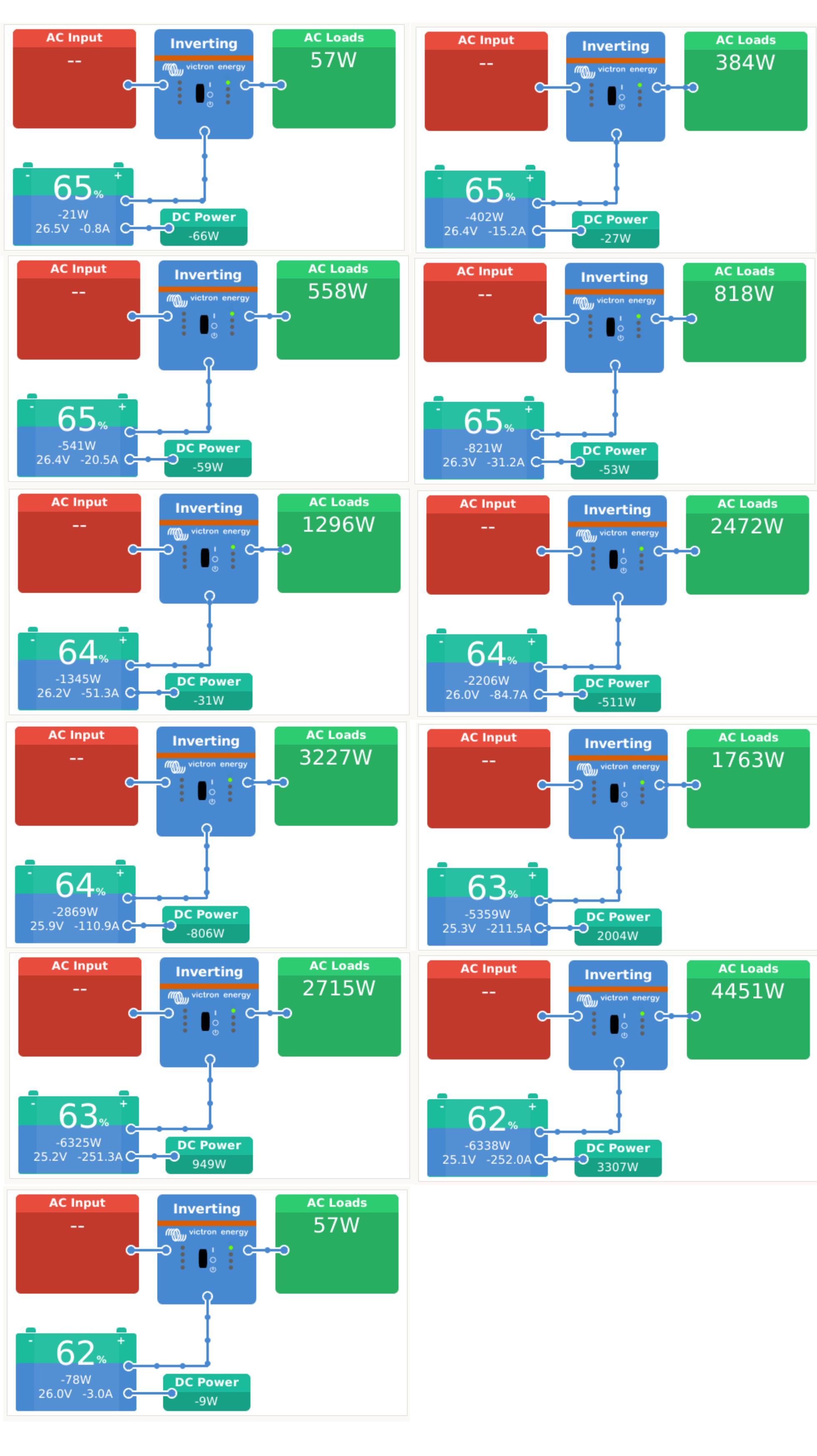

Voltage drop pri záťaži meniča/ov 24 V od 58 do 7758 W.
Začiatok testu: 26.5 V.
Najnižšie napatie: 25.1 V.
Koniec testu: 26 V.
Kapacita LiFePO4: 350 Ah / C10 /
Kapacite nominálna: 300 Ah.
Max. DC záťaž: 310 A. / C1 /
Keď použijem viac medi na prepojky a mosadzné skrutky, potom test zopakujem.
Koniec testu: 26 V.

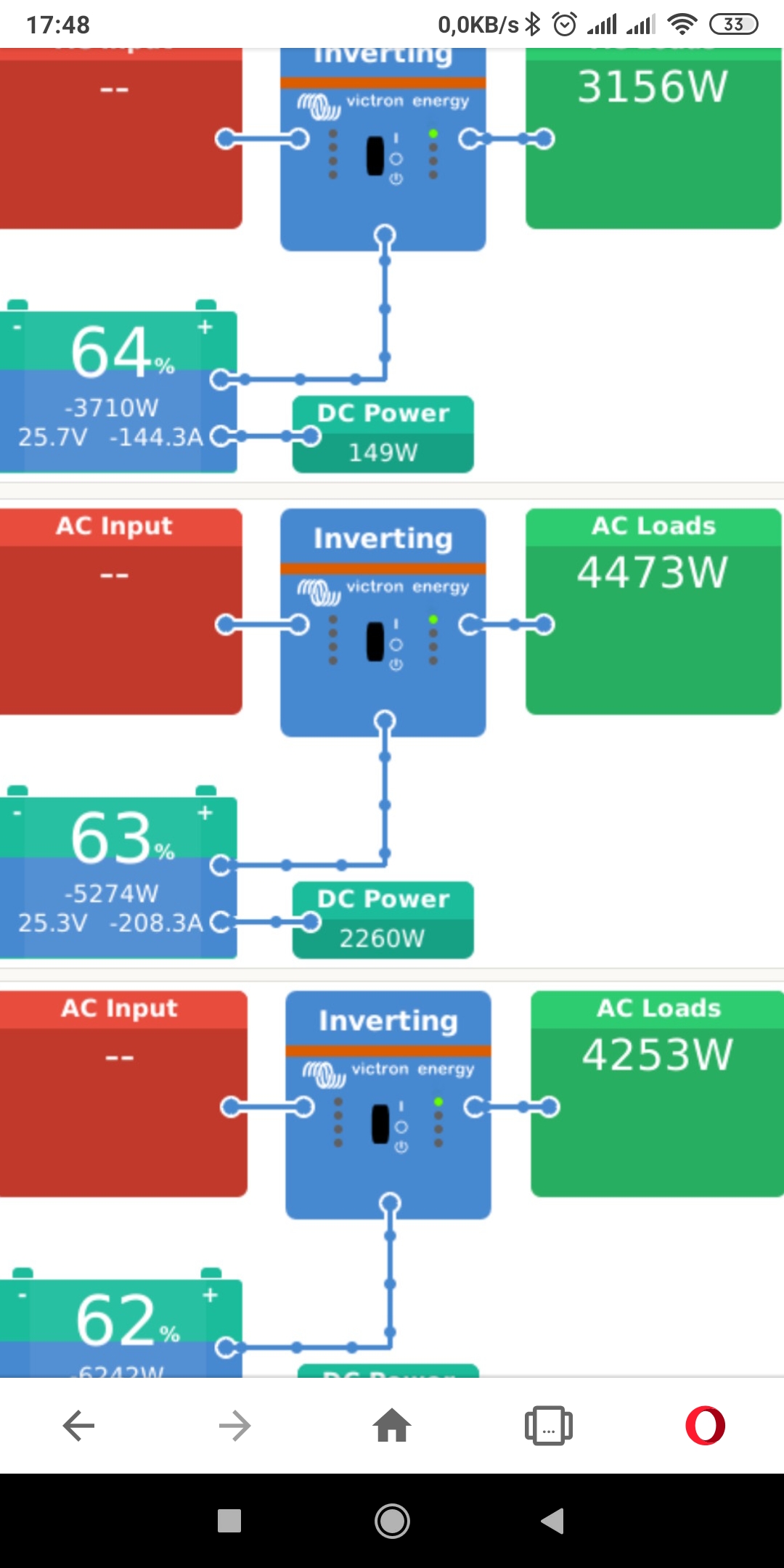

chvilku jsem se díval na ty obrázky, a buď nechápu význam, nebo je to nějaký pošahaný, na některejch je účinnost nad 100% a na některejch sotva 50% což mi hlava nebere...
- Lokalita:SO, SK
Pri tak veľkých prúdoch BMV 712 merá tak, ako je to na obr.
Ale napatie je presné, len to nestíham fotiť aj na displeji.
Posilnil som vodiče z 3 x 35 mm2 na 3 x 50 mm2 Cu
a prepojky som posilnil o 50 až 100 %.
Už som raz meral úč. a tá je u Axperta 24 / 3000 PF 1 okolo 93 %
u Victronu Phoenix 24/5000 VA je cca. 90 až 91 % v pásme 200 až 3500 W
a u Multiplusu II 48/3000 VA je pri 50 až 250 W okolo 93 %
a 500 až 2500 W okolo 89 až 91 %.
Lenže tam je ako DC tak AC nepresnosť, takže to je len orientačné.

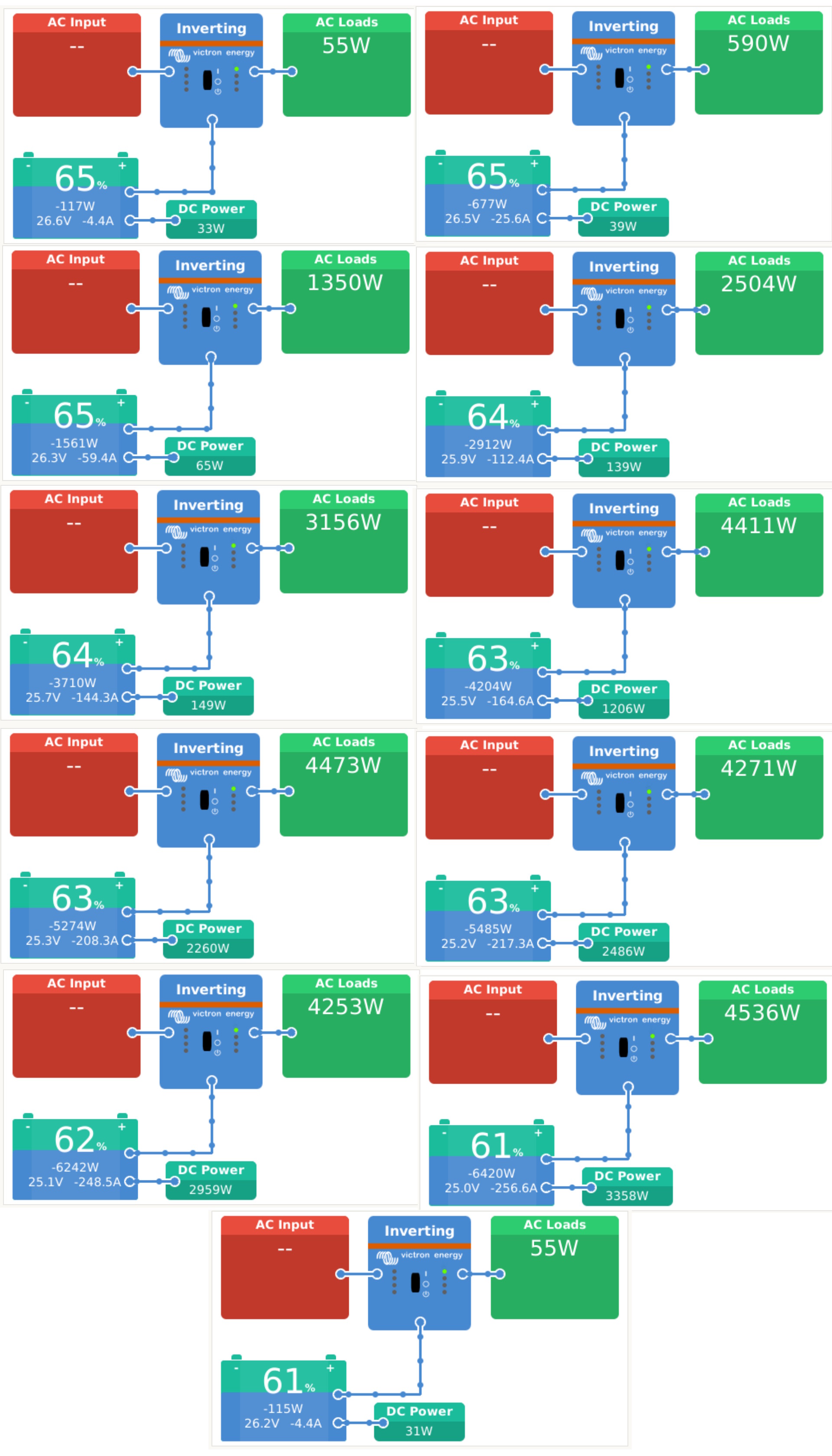

- Reputace:239
Součet AC DC spotřeby je oproti tomu co uvádí odečet na baterii velký rozdíl
- Lokalita:SO, SK
No sú tam zapnute na Victron 5 kW tri platne indukcie 2400+1200+900 = 4500 === 20.4 A pri 222 V
a na Axpert 3 kW je zapnutý 3000 W radiátor, 13 A pri 229 V.
Dokopy na AC 7500 W čo je pri cca 91 % úč. asi 8240 W na DC,
čo je pri 25 V cca, 330 A.
Čo tam skáče ako DC power a AC consumption to je problém merania BMV 712 a Phoenixu 5 kW.

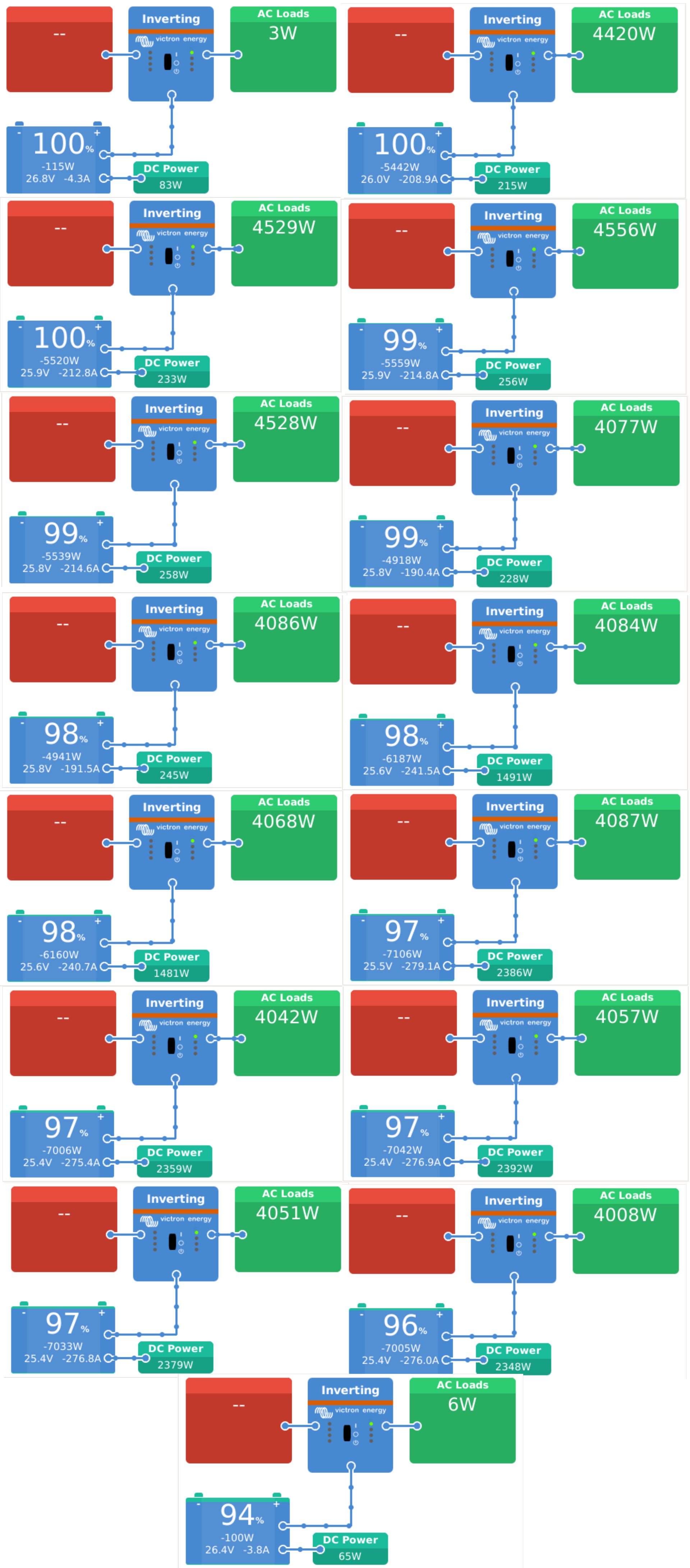

- Lokalita:SO, SK
Tak som do tretice urobil ešte jeden test. Baterky nabité na 26.8 V.
Victron Phoenix 5000 VA som nastavil takto:
1. vypol som AES, tým vzrástla vl. spotreba meniča v idle na 1.48 A.
2. výs. napatie som zmenil na 240 V.
Axpert vlastná spotreba okolo 0.98 A. To sa objaví na obr. v DC power.
Ďalej sú tam v DC power ešte straty na kábloch od baterky, cez poistky na BMV 712.
Ešte je tam pridaný neskor aj radiátor okolo 1. 1200 a 2. 2300 W.
Ešte som všade kde sa dalo pridal trochu medi.
Výsledok je, že meranie je výrazne konzistentnejšie ako predchádzajúce 2
a úč. meniča Victron Phoenix pri odberoch 4008 až 4556 W,
ergo 16.7 až 18.98 A, vychádza 85 až 87 %. Teplota na klíme v miestnosti s meničmi nastavená na 21 *C.
1. 4420/5227 = 84.56 %
2. 4529/5287 = 85.66 %
3. 4556/5303 = 85.91 %
4. 4528/5281 = 85.74 %
5. 4077/4690 = 86.93 %
6. 4086/4696 = 87.01 %
7. 4084/4696 = 86.97 %
8. 4068/4679 = 86.94 %
9. 4087/4720 = 86.59 %
10. 4077/4690 = 86.93 %
11. 4042/4647 = 86.98 %
12. 4057/4650 = 87.25 %
13. 4051/4654 = 87.04 %
14. 4008/4657 = 86.06 %

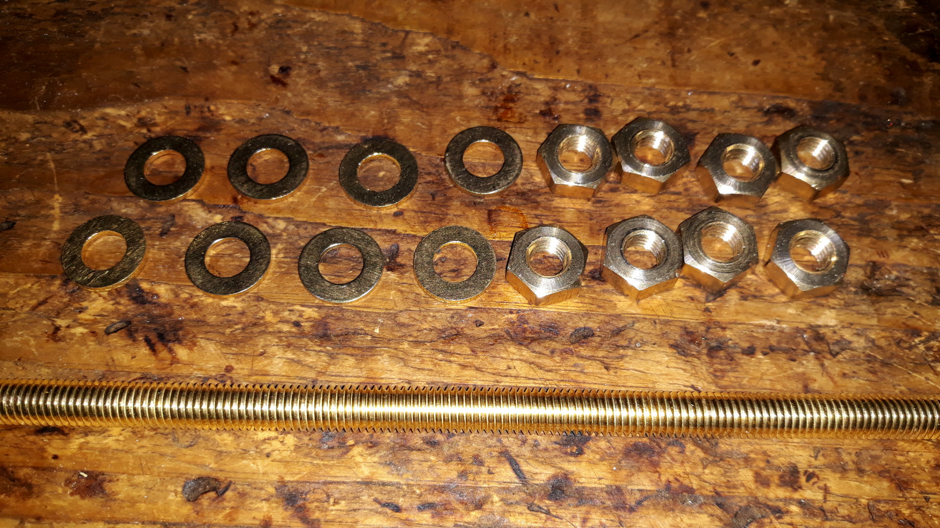

- Lokalita:SO, SK
Prisšla mi mosadz. Stačí jedna taká skrutka a matka na terminál Winstonov 100 Ah ?
Akú dlhú tu skrutku odrezať ? 40 mm ?
