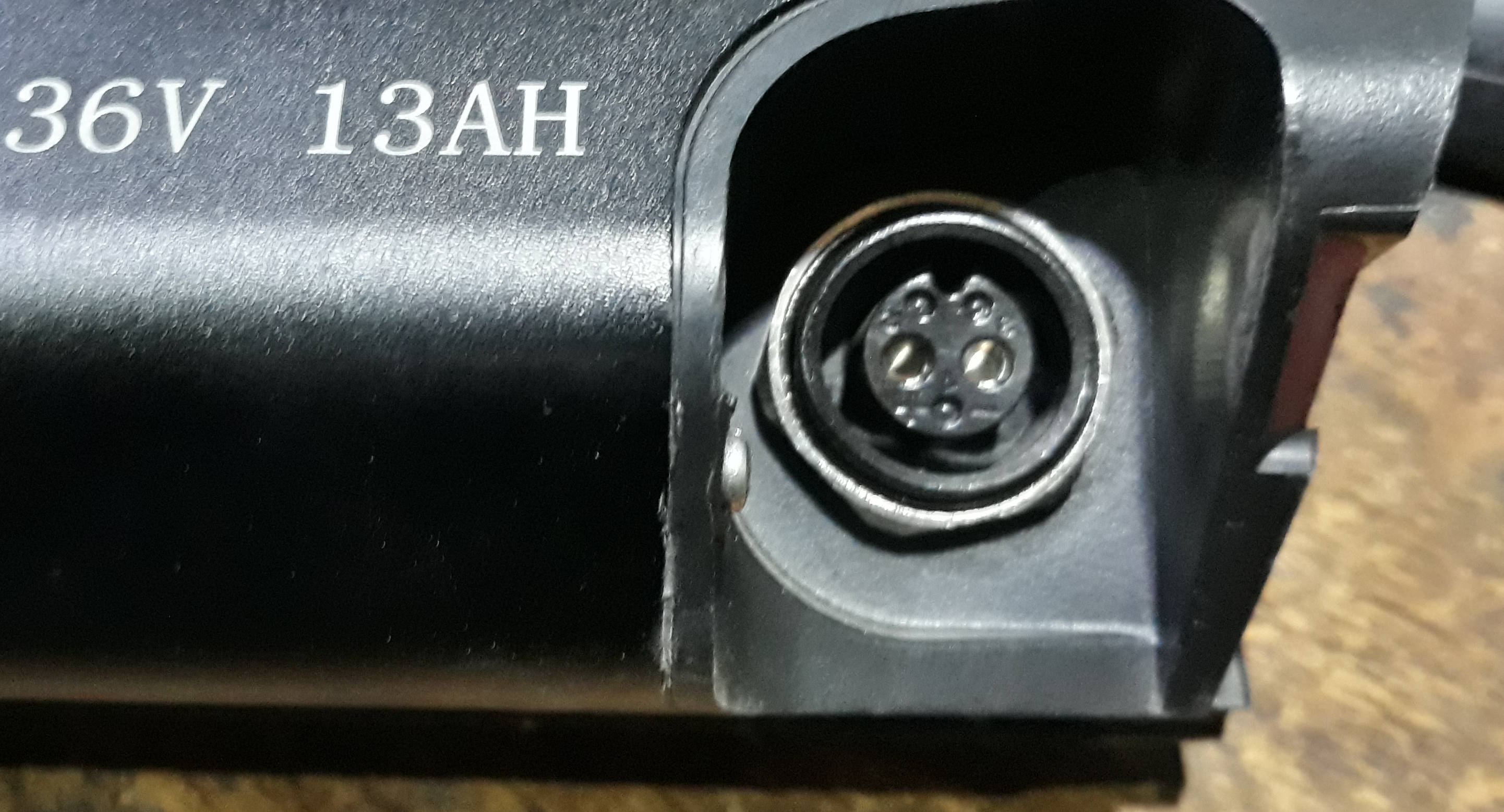

Nechápu. Moje baterka má XLR na nabíjení, a do kola vede nožovej konektor. XLR je napojený na bms vstup pro nabíjení, nožovej konektor na výstup pro zátěž. Na tvým kole je to nějak jinak?
- Lokalita:SO, SK
Ale to není xlr, ale tzv "leteckej " konektor nebo něco podobnýho, to je potřeba změřit a potom dohledat...
To jako chceš říct, že baterku dáš do držáku a pak zapojuješ nějakej kabel ještě do baterky?

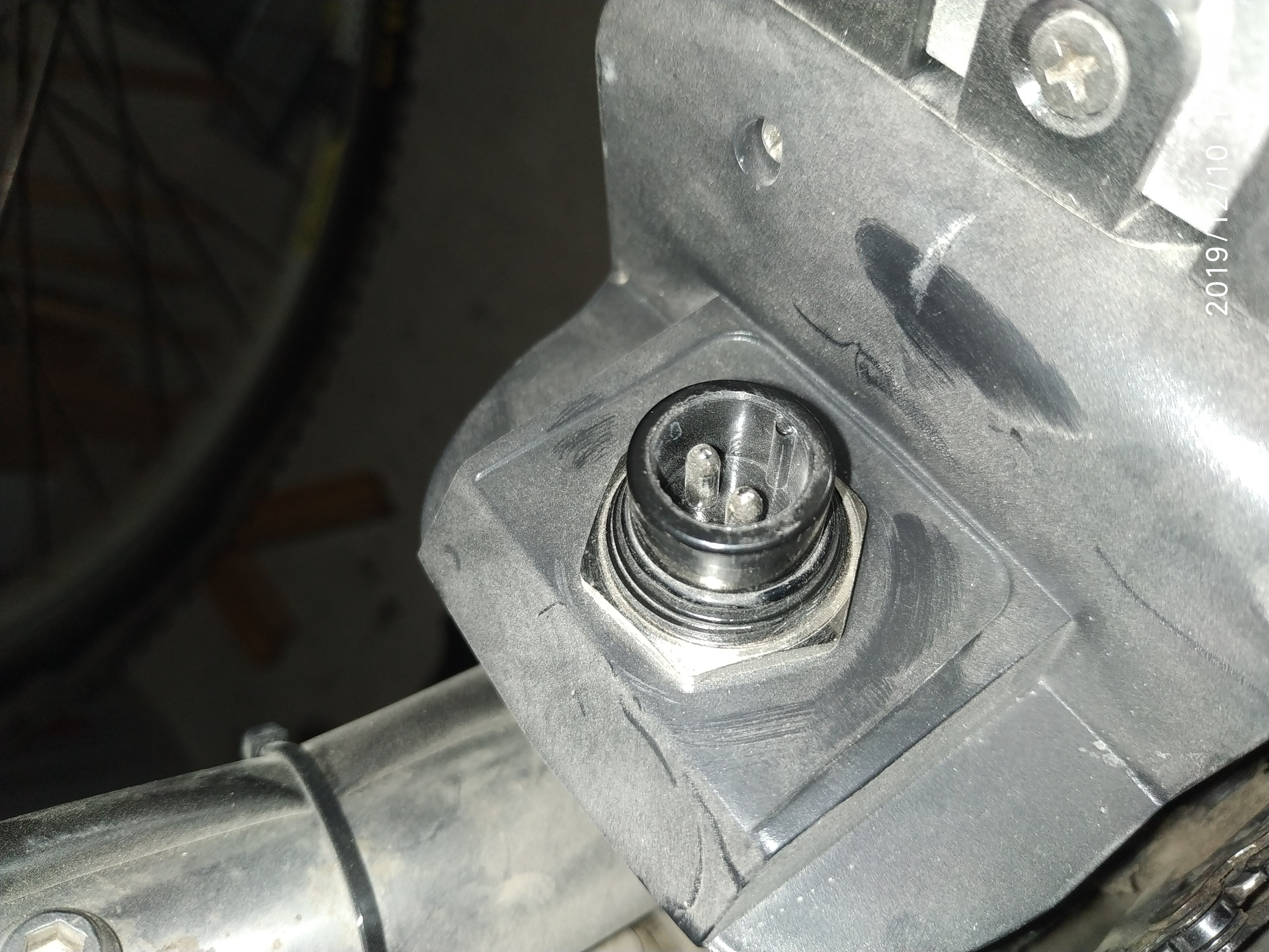

No chcem nejako vyriešiť to prepojenie mojej baterky a originálnej,
aby som predľžil dojazd, najma v zime.
Potrebujem ten konektor, ale bez závitu.

- Lokalita:SO, SK
Tak mám doma GX16, aj samca aj samicu, a samec do baterky pasuje,
ale samica do konektora na ebiku, nie, pričom bolo to kúpené spolu
a navzájom to pasuje jedno do druhého.
Čo teraz, ako zohnať samicu a čo je to za konektor ? GX15 alebo GX17 ?

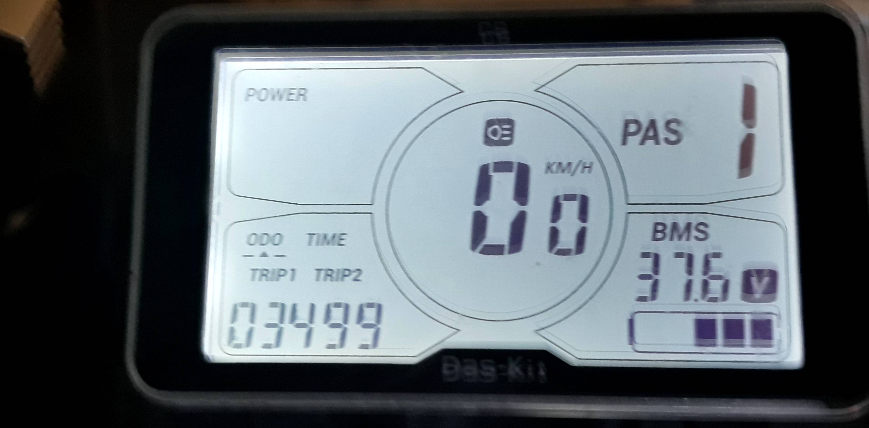

Som to vyriešil ináč, cez 5.1/2.1 mm konektor som pripojil pomocnú 7 Ah baterku
do nabíjacieho konektora 36 V 13 Ah-vej baterky na ebiku.
Urobil som trasu, ktorú som robil v jeseni za 2x50 min pri teplote 9 až 11 *C.
V polovici trasy som mal 37.4 V a doma, 36.6 V.
Dnes som mal pri teplote 0 až 1 *C a čase 2x40 min, v polovici trasy 38.5
a doma, 37.6 V.
a doma, 37.6 V.

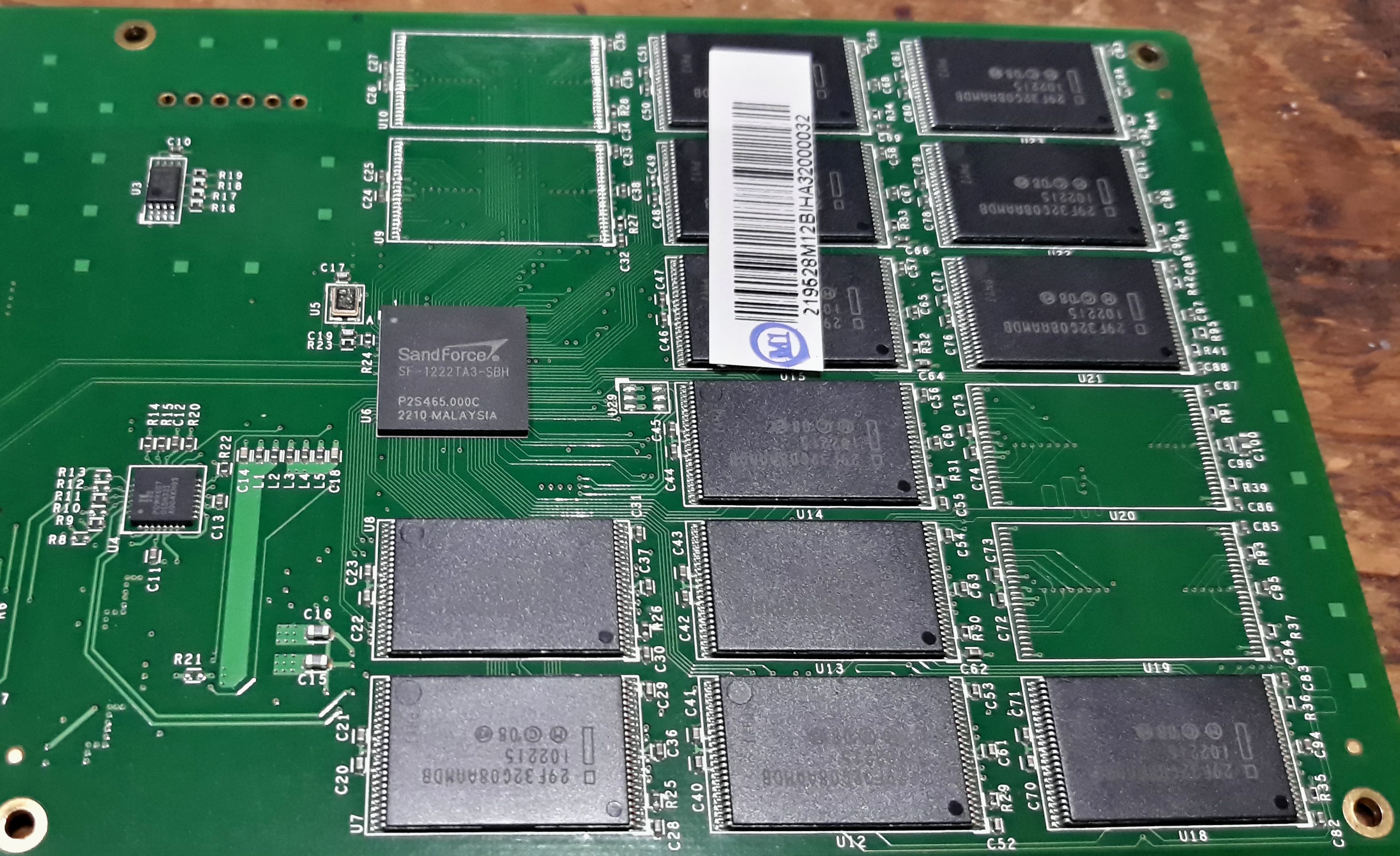

Vie niekto čo je toto ?
Pomocka, je to z r. 2010 a je to stále funkčné.
podle lesu šipů vypadajících jako paměti, tak asi SSD. A schválně jsi nenafotil konektor, to by bylo jasný. Mám z téhle doby kungstona 120GB, posledních 5 let ho trápím v kamerovým systému (každej týden do plna a pak zase znovu) a zatím žije
- Reputace:962
Je tam cip SandForce, coz je SSD uController.Takze taky hlasuju pro SSD disk.
- Lokalita:SO, SK
Ešte sú tam chipy SLC - 100000 rewrites, som si to kúpil za strašné peniaze,
len preto, lebo SandForce založil moj bratranec, vtedy to boli neuveriteĹné
rýchlosti a serverové disky pár GB PCI-E stáli okolo 2000 €.
Už ani neviem koľko TB má zapísané, ale išiel 24/7, 9 rokov.
Potom nastúpili iní výrobcovia chipov a šlo to k MLC, TLC atď.
