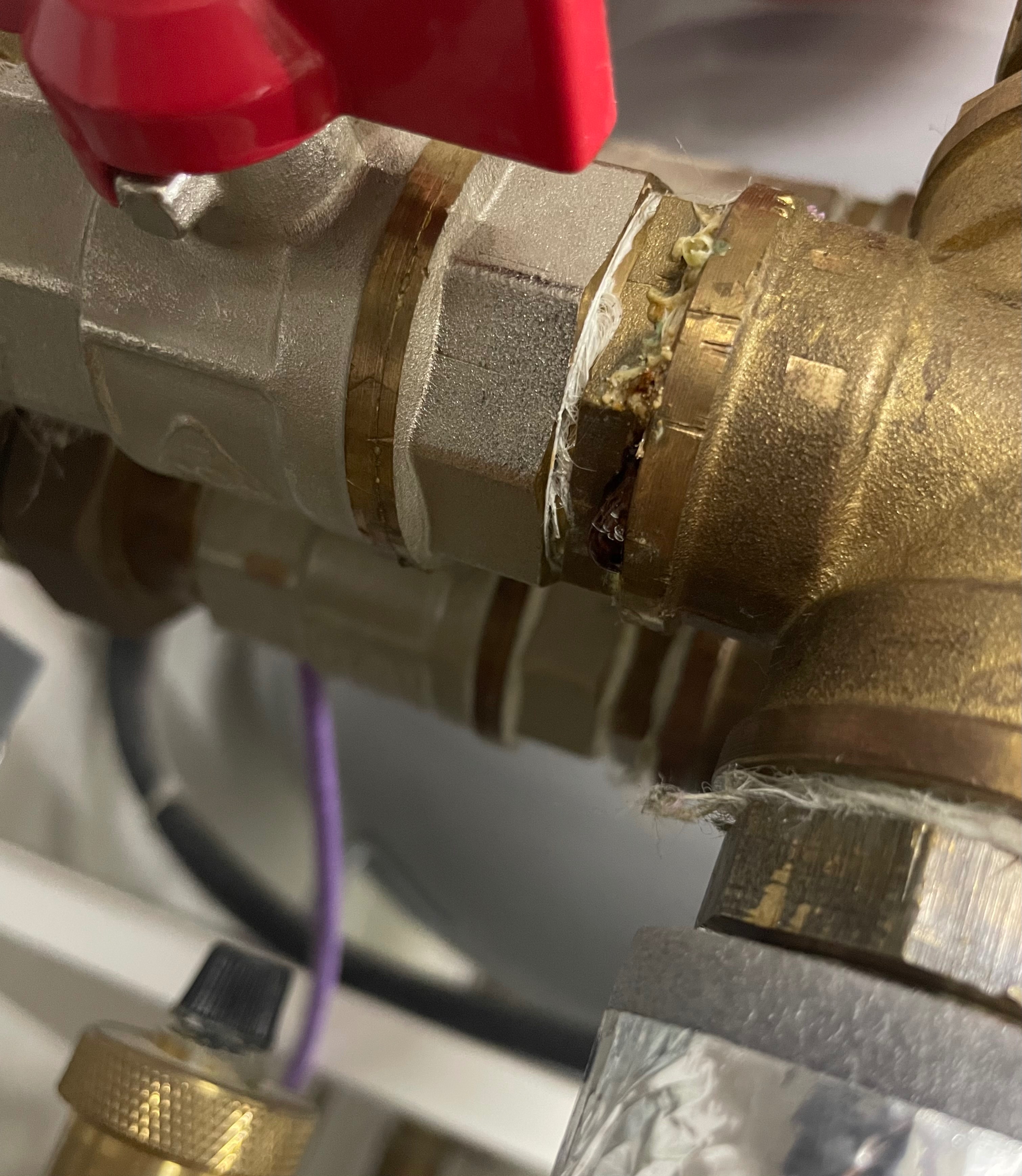

Nesetkal se nekdo ze spoje sroubeni napakovane tesnicim vlaknem po case zacnou slzet? Mam tak asi 5 spoju rok to drzelo v pohode a ted to zacina slzet. A to pakuju fakt poctive.

Jaké jsou kovy ve spojení? Myslím tím mosaz železo, mosaz nerez, nerez železo. To jsou kombinace které jdou často vidět na hromadě šrotu a nejvíce slzí mosazná kombinace s nerezem, železem, hliníkem, mědí, pájkou dohromady. Tam je slzení prakticky zaručeno. Není šroubení na vyseklé těsnění?

Je to mosaz-mosaz tece to tam kde je pakovane, tesneni jsou v pohode.
- Příspěvky: 4178
Mosaz-mosaz, ale co dále? Mosaz je na čem našroubovaný? Často to dělá i pohyb ohřevem, když se nedělají pružné oblouky. Těsnění by bylo první co bych měnil, to jsem si myslel také že je v pohodě, ale nebylo, ale i z jakého materiálu těsnění je hraje roli. I síla sevření, morfologie spoje a jeho povrch z automatu který ho dělá atd.
Edit: A nejde místo o šroubení o holendr? (šroubení přesunuté přes a na potrubí) Možná foto by pomohlo aby se netěžilo z

Jsou tam prechody na med 28mm az treba po 3m je ocelova akumulace. Ja snad zacnu pouzivat zase koudel jak rikal tata

Udela se kolem jakoby vodni kamen a zacne to kapat
- Příspěvky: 4178
To je vsuvka mezi t kusem a vnitřním závitem ventilu. To není šroubení. Vypadá to na nějaké syntetické vlákno nebo len. To konopí je dobrý nápad. Naučil jsem se sním dělat a poslední předělávka podobné instalace byla nedávno, známý si myslel že teflonka je nepřekonatelná, já mu vysvětlil že je za 1) měkká na pohyblivý spoj u ohřívače vody,2) že plastové trubky to těsnění prostě poruší do dvou dnů. Mají velký pohyb proti závitu na teplé. Nechal jsem ho v tom si ty závity udělat a do dvou dnů vše kapalo. A to nějaký ten závit už namotal. Blbý připojení bojleru se prostě na poprvé nepovedlo.
Potřebná výbava je plátek na železo, koudel a správný odhad oddělení svazku vlasu podle velikosti vůle mezi závity a jeho velikosti, pevné natáčení vyčesaného a uhlazeného proudu vlasu koudele na plátkem zdrsněný dokola závit. Po pevném namotání ve směru utahování použít kartáč na semiš k zatlačení kartáčováním a nakonec jedlý olej nebo fermež, pokud možno trochu vyschlý. (zvětralý, tixotropní konzistence, přesmažený) Kdo maže ten jede.
Když je vlasu moc, závit může prasknout, když se protočí koudel znovu od začátku, zdrsnit lépe závit, znovu s novým proudem. Když je viditelně koudele málo, znovu od začátku s novým proudem. Ještě záleží na typu závitu, plynový jsou řezány jinak než vodovodní, jsou více těsné s tvarem více do kužele. Koudele se dává stejná vrstva. Vodovodní jsou více souběžné, takže koudele se u konce více přidá.
Jo a mosaz je mastný kov, je potřeba více dbát na pevnost při omotávání koudele a precizní přejetí tím plátkem, strojové zdrsnění automatem někdy je nedostatečné, někdy není vůbec a namotané těsnění se protočí. A to se nesmí stát.
Ještě se zeptám, není ta nádoba pozink?
Na ten Tkus bych nasadil hasák jinak, mosaz je měkčí a může se takto zdeformovat do vajca závit. Potom se to blbě zatěsňuje.

Mně to přijde, že je to narvané na doraz mosazi, ne že se to zastaví během šroubování na odpor namotané teflonky. Ale je fakt, že tyhle spojky mají krátké závity, tak člověk dá tři otočky a je to tam skoro celé. Jinak než jsem se trochu naučil s teflonovou nití, tak jsem se několikrát vrátil ke konopí. A fermež rozhodně ne, smrdí pak voda i rok, dva ...
S teflonovou nití se musí výrazně zvětšit odpor při šroubování při druhé otáčce, jinak je to špatně. Někdy je větší napakování na škodu, ale zase těch pár otáček, co mají napsané na krabičce, tak také není zrovna ono. Dost podstatné je zdrsnit závit tím plátkem pilky, a to i ty fitinky, co to mají z výroby jakože zdrsněné. Podstatné je to tam namotat přes závity a náhodně, ne to skládat do úhledné pavučiny nebo tak něco. A rozhodně se nevracet, když to nevyjde, tak holt odšroubovat a znovu.
Jinak na tu mosaz/měď je i lepidlo do závitů, a co jsem někde rozdělával (koupil jsem bazarový bojler i s částí instalace (několik fitinek a trubek), tak to teda drží asi ze všeho nejvíc. Akorát je to drahé, no a stále mám trochu obavu, byť to má atest i na pitnou vodu.

Používat koudel je blbost. Vlákno funguje úplně vpohodě. Podle fotky je jasné, že tam bylo vlákna buď málo nebo špatně namotané. Takhle nadoraz to nikdy nesmí vyjít. Závity musí být zhrubované...jsou na to spešl kleště nebo vyškrábat plátkem z pilky na železo. A v trubkách nesmí být tlakové rázy...buď tam dát tlumič a pokud dochází k pohybu, tak musí být správně udělány dilatace. Udělal jsem kilometry potrubí a s vláknem nikdy nic neteklo.

existuji taky tvarovky na principu rychlospojek na pivo nebo plyn. push fit nebo mozna jiny vyrobce to ma jinak. Je to rozebiratelne a ma to jistou vuli, takze pak treba razy nemusi tolik vadit.
https://www.hornbach.cz/p/push-fit-t-ku ... mm/6816362
Ja si podobne dal k bojleru abych nenamahal jeho medene porty pri utahovani. Puvodni uz z vyroby tekl
Tak jsem chtel mit jistotu ze neco neurveme

Platkem to beru vzdy abych to zdrsnil, tohle je treba zrovna na doraz protoze to jinak neslo ale zbytek ma vule a stejne to po cca roce zacalo obcas kapat. Proste to prosakuje. Motam ho pres zavity na kriz a davam vic nez je psano podle velikosti zavitu. Zkusim to znovu prepakovat a uvidim kdy se to znova ukaze
- Příspěvky: 4178
Používat koudel se musí umět. Není to blbost. Kdyby koudel měla odborné video stejně jako propagace vlákna, hodně lidí by pochopilo jakým způsobem tyto dvě odlišné těsnění těsní.
Přesně malé dilatace a pohyby řeší ta fermež nebo upravený jedlý olej který ztuhne do podoby plastiské výplně těsnění, která může pružit a těsnit zároveň.
Nevím co ten pozink, jestli je na té ocelové nádobě jak se popisuje v jednom z minulých příspěvků.
A vzal bych si lepší brýle nebo mikroskop a šupleru na ty dva závity proti sobě. Typuji to na vajco na jednom z nich. Nebo prasklinku. A na pohyb se dělají oblouky nebo o odsazené koleno navíc. Možná vzít plynovou vsuvku, ta je silnostěnná a nebude se tak deformovat. Ale zase má jinak závit.
Na takové krátké vsuvky si vyřežu dlouhý závit na el. závitnici, jde to blbě, ale jde. To ale byla doba železných trubek a fitinek.
