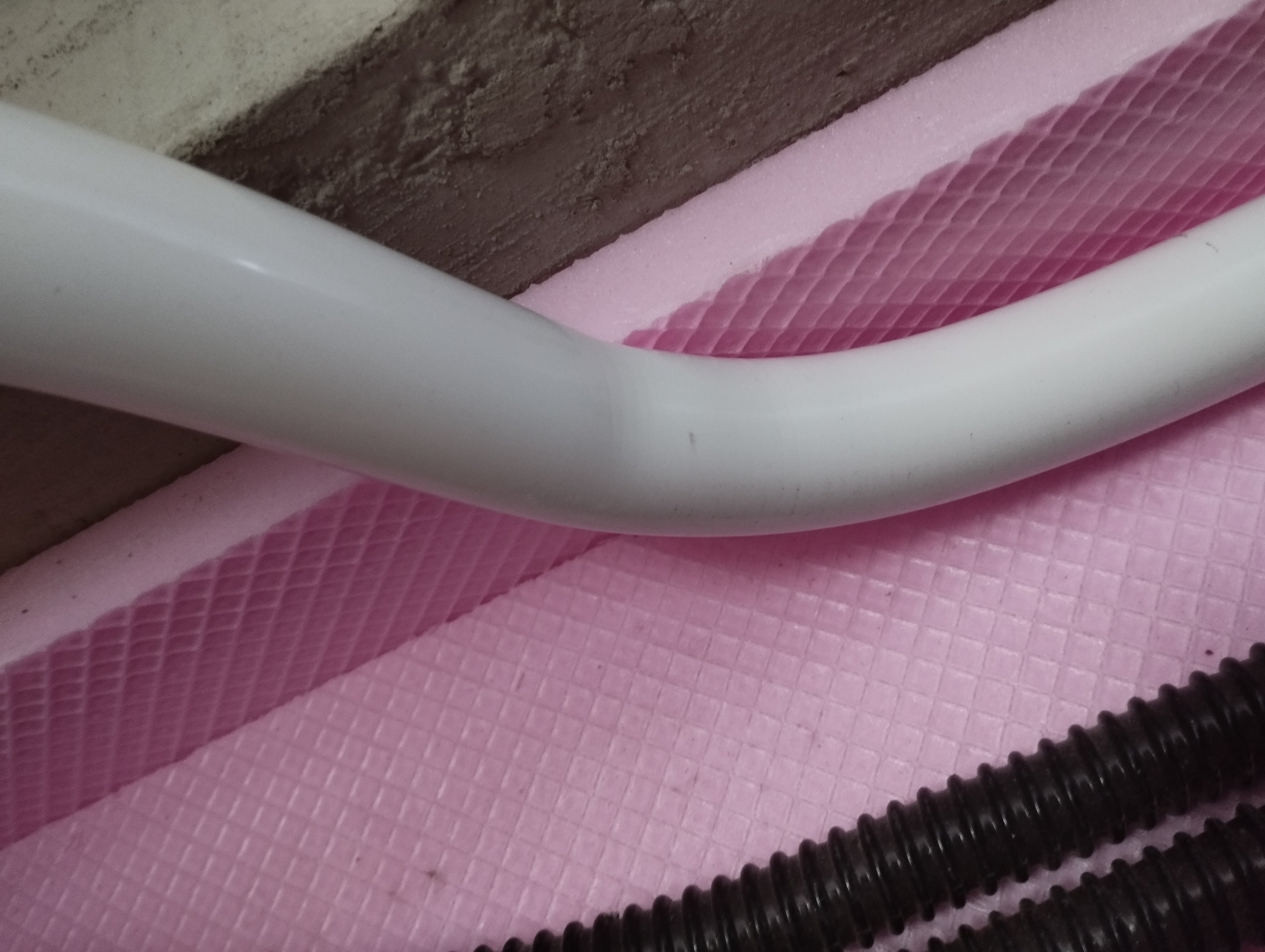

Nemáš ty trubky nějaký malý? To je 20 ALPEX?

ALPEX je 32

Podla mna ak je to len preliacene,tak nechat tak,ak si nalomil,tak vymenit. Zaroven ak je ta trubka kratsia ako povedzme 5 metrov,tam pre pokoj v dusi vymenit.Dusan61 píše: sob črc 05, 2025 1:21 pmPomaličky postupujem s montážou TČ, no zároveň chcem poprosiť o radu.

Ďakujem. Je to len preliačené a otlačené od struny, prasklinu tam nevidím.kkristian píše: pon črc 07, 2025 8:42 amPodla mna ak je to len preliacene,tak nechat tak,ak si nalomil,tak vymenit. Zaroven ak je ta trubka kratsia ako povedzme 5 metrov,tam pre pokoj v dusi vymenit.Dusan61 píše: sob črc 05, 2025 1:21 pmPomaličky postupujem s montážou TČ, no zároveň chcem poprosiť o radu.
