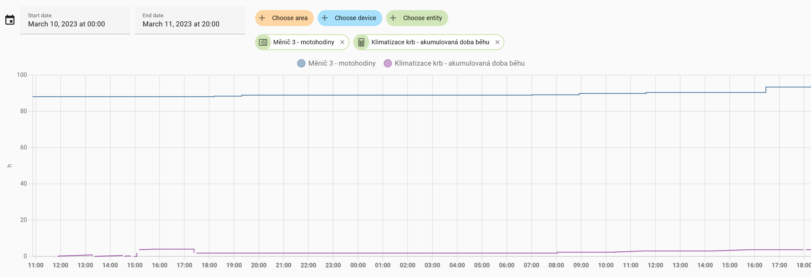

Ty chceš načítat spotřeby, já obdobně načítám časy:
1. Jak dlouho běží měnič 3 - to je pomocí integrace Utility Meter a ukazuje to správně i když se HA restartuje.
2. Jak dlouho běží čerpadlo kompresoru klimatizace - to je pomocí Riemann integrování (časů běhu kompresoru) a po restartu se to nastaví na nesmyslné hodnoty a najednou to klesne - proto to budu předělávat taky na Utility Meter.

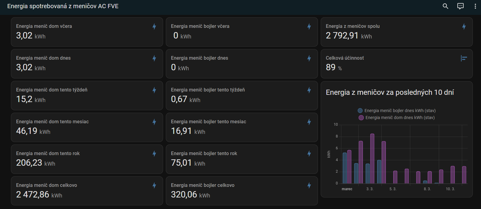

- Dusan61
- Příspěvky: 344
- Reputace:113
- Lokalita: Zvolen
- Výkon panelů [Wp]: 3960
- Bydliště: ZV
Re: Home Assistant

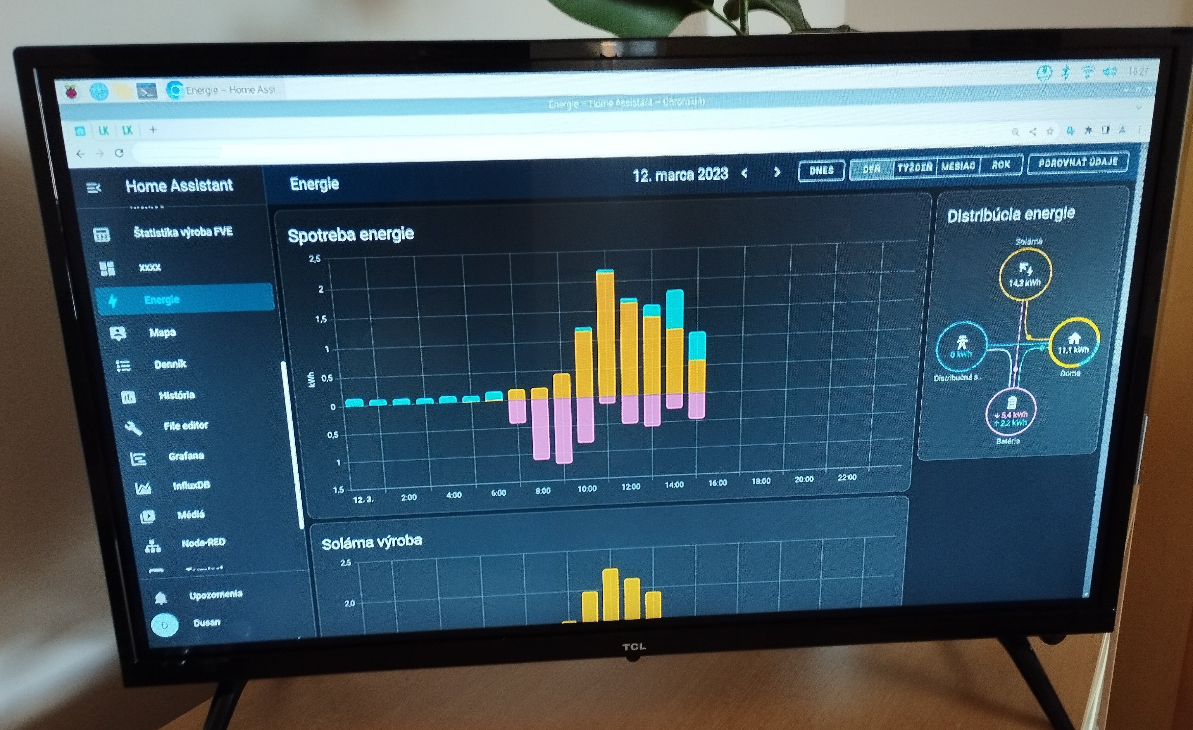

Tak energiu do akumulátora a z akumulátora som rozdelil a panel Energie v HA už počíta dobre.
Dnes som to už mohol pozerať na TV v kuchyni.
Ešte čakám na elektromer, čo bude merať samotnú spotrebu domu okrem kúrenia.
Dúfam, že sa bude dať integrovať do HA.

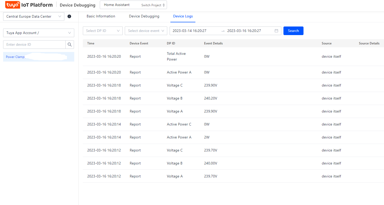

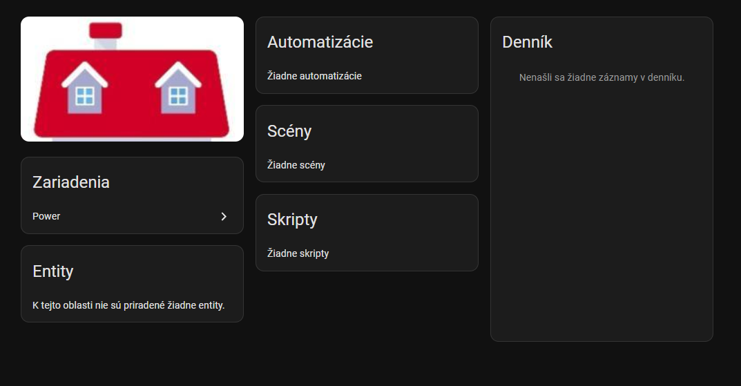

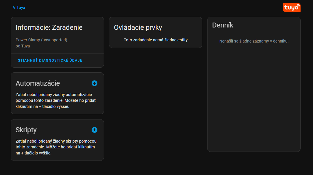

Zdravím, viete mi prosím niekto poradiť ako dostať údaje z TOHTO zariadenia do HA?
Postupoval som podľa návodu: https://www.lesalexiens.fr/domotique/co ... ment-2023/ Do HA sa mi to podarilo integrovať, no nemám tam žiadne entity.
V mobilnej aplikácii a v Tuya loT Platform údaje vidím, no v HA nemám nič.

- PetrDubi
- Příspěvky: 1954
- Reputace:339
Re: Home Assistant
A zkusil jsi po instalaci restartovat HA? Někdy to pomůže.
Jinak s Tuya přes cloud bývají dost problémy a občas to vypadává, proto si někteří lidé raději instalují Tuya local, kde to chodí jenom u tebe, mimo cloud.
Pokud by nepomohl ani restart, tak ho zkus v HA odebrat a přidat znovu. Jo a máš správně tu secret phrase? Bez toho není schopný přijímat data ze zařízení..
- Příspěvky: 5166
- Reputace:1028
Re: Home Assistant

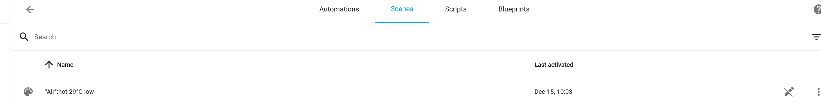

Některá Tuya zařízení nemusí být z HA přímo dostupná (mám takové univerzální wifi infračervené ovladače). U nich se to dělá tak, že v mobilní aplikace SmartLife se vytvoří scéna, ve které daní zařízení vystupuje - tedy např. zapnutí klimatizace.
A dané scény jsou pak viditelné i v HA. Smůla je, že se nedají parametry scény měnit z HA, ale musí se v SmartLife vytvořit další scéna.
Ale asi to tvůj problém nevyřeší.
- Dusan61
- Příspěvky: 344
- Reputace:113
- Lokalita: Zvolen
- Bydliště: ZV
Re: Home Assistant
HA som reštartoval, aj som to skúšal odobrať a znovu pridať a stále nič.
Secret phrase mám dobre, aj to som skúšal viackrát.
Asi idem skúsiť to Tuya local, aj by sa mi to viac pozdávalo ako cez cloud, len to musím pohľadať ako to nainštalovať.

- Dusan61
- Příspěvky: 344
- Reputace:113
- Lokalita: Zvolen
- Bydliště: ZV
Re: Home Assistant
Tak Tuya local do môjho HA asi nedám, lebo ja mám v integráciách len Supervisor.PetrDubi píše:A zkusil jsi po instalaci restartovat HA? Někdy to pomůže.
Čo som pozeral, tak Tuya local je asi v integrácii HACS.
Tu som aj niečo našiel ako postupovať, ale aj tam asi potrebujem integráciu Tuya local.
https://community.home-assistant.io/t/t ... /351386/12

- PetrDubi
- Příspěvky: 1954
- Reputace:339
Re: Home Assistant
Jo, Tuya local je přes HACS a plno dalších taky.
Ale instalace HACS není nic složitýho, takže doporučuju mrknout na nějaký návod (jsou i v češtině) a vzhůru do toho
- Dusan61
- Příspěvky: 344
- Reputace:113
- Lokalita: Zvolen
- Bydliště: ZV
Re: Home Assistant

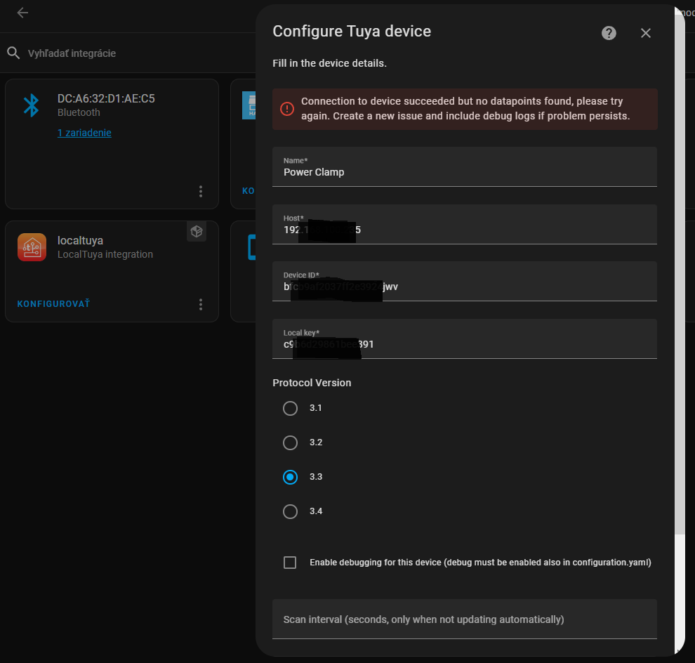

Tak do HA som už pridal HASC a pridal som aj integráciu Tuya local.
Postupoval som podľa viacerých postupov, no ten merač tam stále neviem dostať.
V Tuya local mi ten merač nájde, len tam musím ešte doplniť „Name a Local key“, tie som získal z Tuya loT.
V mobilnej aplikácii mi merač funguje dobre. Po odoslaní mi tam vypisuje túto chybu:
Připojení k zařízení bylo úspěšné, ale nebyly nalezeny žádné datové body, zkuste to prosím znovu. Vytvořte nový problém a zahrňte protokoly ladění, pokud problém přetrvává.Poradí prosím niekto, že čo robím zle?
