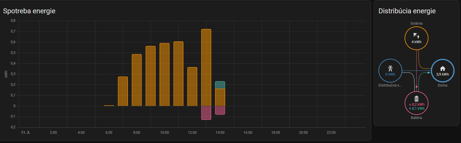

Tak energiu do akumulátora a z akumulátora som rozdelil a panel Energie v HA už počíta dobre.
Dnes som to už mohol pozerať na TV v kuchyni.
Ešte čakám na elektromer, čo bude merať samotnú spotrebu domu okrem kúrenia.
Dúfam, že sa bude dať integrovať do HA.

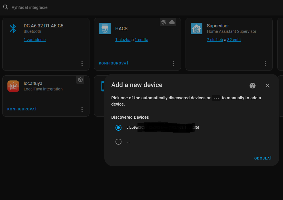

Zdravím, viete mi prosím niekto poradiť ako dostať údaje z TOHTO zariadenia do HA?
Postupoval som podľa návodu: https://www.lesalexiens.fr/domotique/co ... ment-2023/ Do HA sa mi to podarilo integrovať, no nemám tam žiadne entity.
V mobilnej aplikácii a v Tuya loT Platform údaje vidím, no v HA nemám nič.

A zkusil jsi po instalaci restartovat HA? Někdy to pomůže.
Jinak s Tuya přes cloud bývají dost problémy a občas to vypadává, proto si někteří lidé raději instalují Tuya local, kde to chodí jenom u tebe, mimo cloud.
Pokud by nepomohl ani restart, tak ho zkus v HA odebrat a přidat znovu. Jo a máš správně tu secret phrase? Bez toho není schopný přijímat data ze zařízení..

Některá Tuya zařízení nemusí být z HA přímo dostupná (mám takové univerzální wifi infračervené ovladače). U nich se to dělá tak, že v mobilní aplikace SmartLife se vytvoří scéna, ve které daní zařízení vystupuje - tedy např. zapnutí klimatizace.
A dané scény jsou pak viditelné i v HA. Smůla je, že se nedají parametry scény měnit z HA, ale musí se v SmartLife vytvořit další scéna.

Re: Home Assistant
Tak do HA som už pridal HASC a pridal som aj integráciu Tuya local.
Postupoval som podľa viacerých postupov, no ten merač tam stále neviem dostať.
V Tuya local mi ten merač nájde, len tam musím ešte doplniť „Name a Local key“, tie som získal z Tuya loT.
V mobilnej aplikácii mi merač funguje dobre. Po odoslaní mi tam vypisuje túto chybu:
Připojení k zařízení bylo úspěšné, ale nebyly nalezeny žádné datové body, zkuste to prosím znovu. Vytvořte nový problém a zahrňte protokoly ladění, pokud problém přetrvává. Poradí prosím niekto, že čo robím zle?
