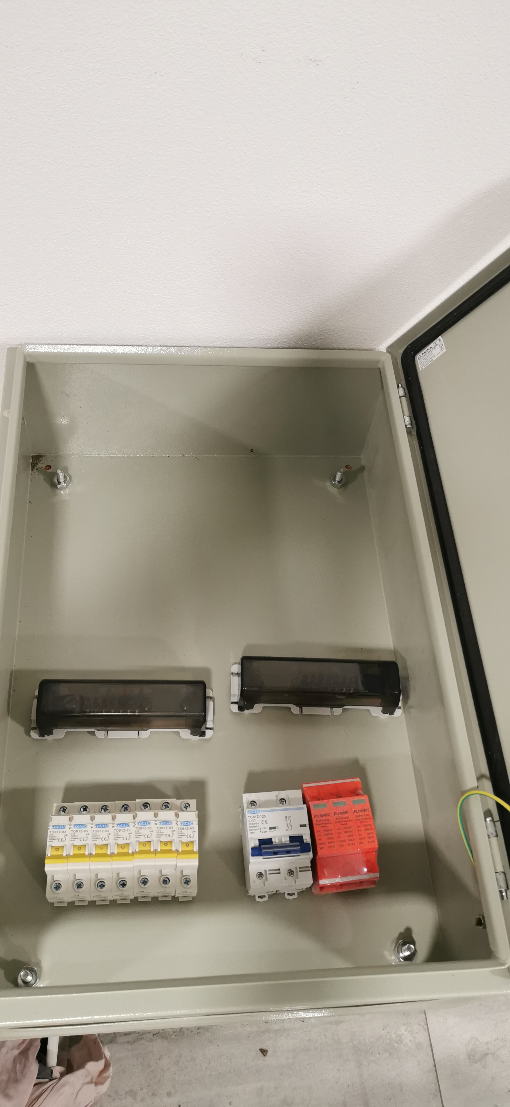

Konečne prišli dlhé zimné večery mám čas na zostrojenie FV
Asi som trosku prehnal velkost rozvodnice na combi boxy, ale riadil som sa pravidlom ze rozvodnica nie je nikdy dost velka
Re: Navrh FVE bungalov
Kde máš montážní plech? Budeš mít na ty výstupní jističe shazovací cívku?
Zas tak strašně velký mi to nepřijde, když pidáš měření po jednotlivých strinzích (třeba microlog a amploc proudový senzory, nebo aspoň hall) a z bujnosti třeba bistabilní relátka pro odpojování stringů (mám místo shazovací cívky, pojistkovej odpojovač cívkou neshodíš
tak bude bedna skoro plná. Není lepší propojit jističe hřebínkem, než dávat tyhle propojovací svorkovnice?
- rasto1
- Příspěvky: 899
- Reputace:44
Nakupil som tieto ekvipotencionalne svorkovnice, pricom na - pouzijem svorkovnicu a na + dam 3ks hrebenov, lebo hrubsi som nikde nevidel.kodl69 píše:Kde máš montážní plech? Budeš mít na ty výstupní jističe shazovací cívku?
Zas tak strašně velký mi to nepřijde, když pidáš měření po jednotlivých strinzích (třeba microlog a amploc proudový senzory, nebo aspoň hall) a z bujnosti třeba bistabilní relátka pro odpojování stringů (mám místo shazovací cívky, pojistkovej odpojovač cívkou neshodíštak bude bedna skoro plná. Není lepší propojit jističe hřebínkem, než dávat tyhle propojovací svorkovnice?
Tak daleko myslienkovo ako odpojovace nie som, ale necham si poradit aby som to o pol roka neprerabal
PS plech je oprety bokom toto mam len simulaciu
Naposledy upravil(a) rasto1 dne stř lis 25, 2020 8:05 pm, celkem upraveno 1 x.
kodl má pravdu.rasto1 píše:Konečne prišli dlhé zimné večery mám čas na zostrojenie FV
Žádný rozvaděč není zbytečně velký. Ono když tam naboucháš žlaby atp tak ono to místo mizí.
Pěkná kovováá skříňka. Tak to má vypadat.
- rasto1
- Příspěvky: 899
- Reputace:44
Dakujem.PavelR píše:kodl má pravdu.rasto1 píše:Konečne prišli dlhé zimné večery mám čas na zostrojenie FV
Davam to na dreveny vaznikovy krov, tak chcem zamedzit pripadnemu poziaru a pre som si priplatil a nedal plastove haraburdy (budu 2 kombi boxy koli velkej) streche.
tak to přidělej na nějakou železnou konstrukci, ať ti zůstane toho 3.5cm od dřeva, nemusíš to pak složitě podkládat 1cm tlustým cetrisem. Párkrát jsem to při montáži na dřevěnou stěnu udělal tak, že pod rozvaděč jsem dal distanční trubičky - 4cm dlouhý odřezky pozink trubky a velkoplošný podložky. Když se dají pořádný vruty, tak je to taky pevný.
po bitvě každej generál... já rozvaděče dávám železný OEZ
- Reputace:514
3,5 cm vzdálenost je předpis podle normy? Budu montovat neco podobného tak me to zajímá.kodl69 píše:tak to přidělej na nějakou železnou konstrukci, ať ti zůstane toho 3.5cm od dřeva, nemusíš to pak složitě podkládat 1cm tlustým cetrisem. Párkrát jsem to při montáži na dřevěnou stěnu udělal tak, že pod rozvaděč jsem dal distanční trubičky - 4cm dlouhý odřezky pozink trubky a velkoplošný podložky. Když se dají pořádný vruty, tak je to taky pevný.
Omlouvám se za šíření nepravd, 3cm vzduchová mezera má být pod svítidlem nebo spotřebičem, co není určen k montáži na hořlavé hmoty, pod rozvaděčem mezera 5cm!! (ČSN 33 2312/ed.2, tab.1, nějak se mi to popletlo...) Ale 10mm nehořlavá tepelně izolační podložka pod (případně i kolem) rozvaděč jistě, pod krabici stačí 5mm. Další možnost je, že výrobce rozvaděče v návodu k použití uvede menší mezeru, potom je toto nutno doložit při revizi. Ale proč by to výrobce rozvaděče dělal, že jo... Ještě kousek z ČSN 33 2312/ed.2 : kabely na a v hořlavých hmotách mají být dostatečně mechanicky chráněny, např v trubkách, lištách. Takže naházený na půdě jako seno určitě ne.

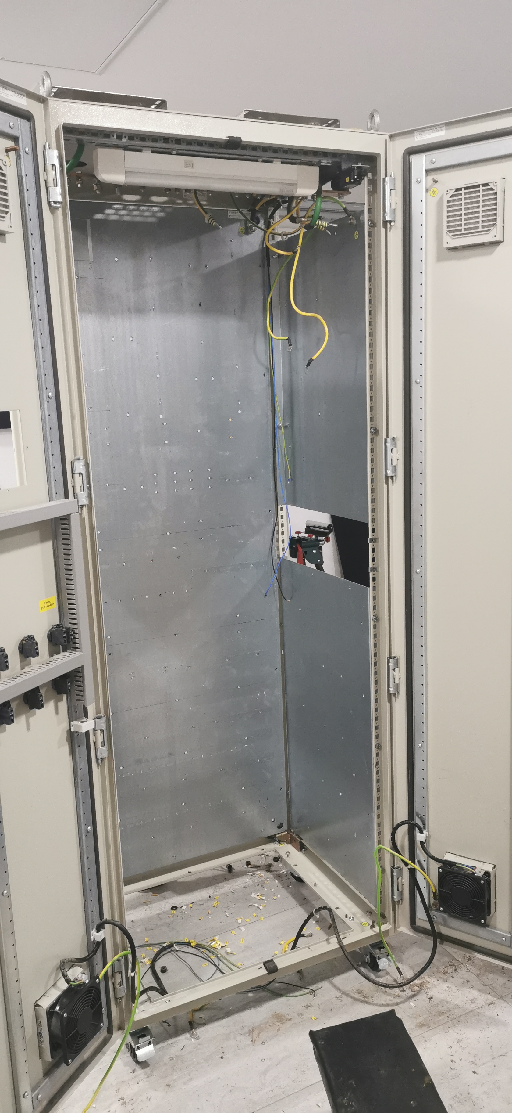

Nechal som kombi boxy na neskor a zacal som s pripravou hlavnej rozvodnice.
Celu som ju odstrojil, rozobral, vycistil a pripravil na osadenie baterii na plnovysuvy.
Len nikde nemozem najst 45cm plnovysuvy s vacsou nosnostou ako 45kg, pricom by som potreboval dvojnasobok pre istotu.
Zatial to mam vymyslene, ze na kazdy sufel by som dal 2 pary plnovysuvov a ziskal by som s tym teoretickych 90kg na suflik.
Uz len aby to vydrzala rozvodnica
do podobných skříní jsem v práci dělal 2 takový kompaktní retrofity k ongridu. Komplet odpojovače, jističe, autromatický záskok, AC část ,DC část, Batrium, Octo GX. Místo na 20kwh článků. Měnič vedle na zdi. V případě výpadku sítě frekvenční řízení SMA....
Dá se to poskládat že je radost pohledět.
Tak to i planujemPavelR píše:do podobných skříní jsem v práci dělal 2 takový kompaktní retrofity k ongridu. Komplet odpojovače, jističe, autromatický záskok, AC část ,DC část, Batrium, Octo GX. Místo na 20kwh článků. Měnič vedle na zdi. V případě výpadku sítě frekvenční řízení SMA....
- PavelR
- Příspěvky: 3555
- Reputace:265
no právě. Ta skříň vyzáří jen určitý výkon. To lze zjistit. Zbytek buděš muset ventilovat nuceně a máš tam dalěí větráky. To bych nedělal.
