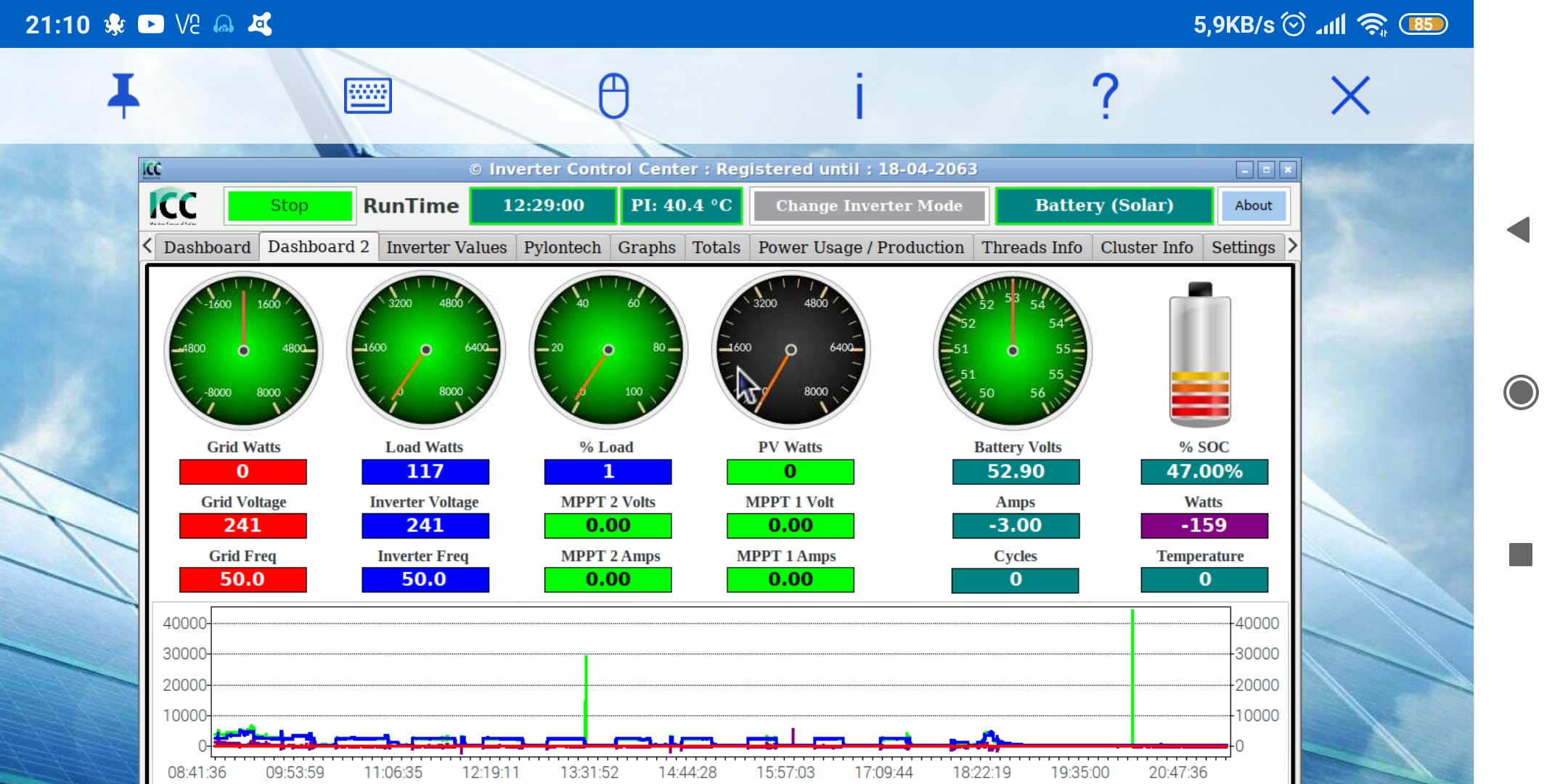

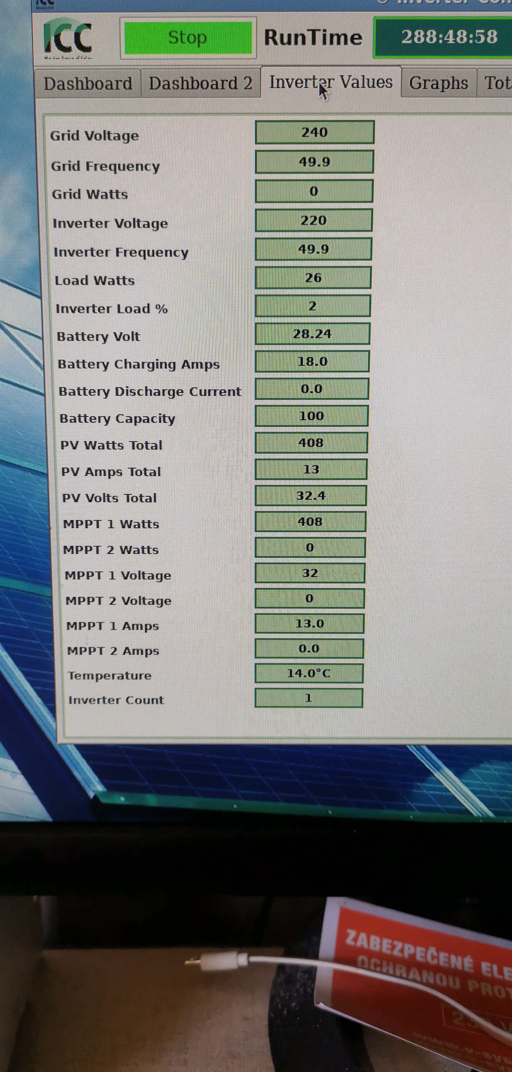

moj axpert ma 2x vstup mppt, po pripojeni do 1 ok, aj icc ukazuje hodnoty, ak pouzijem 2 axpert funguje ale icc nic nevydi... nestretol sa niekdo s tymto pri problemom?

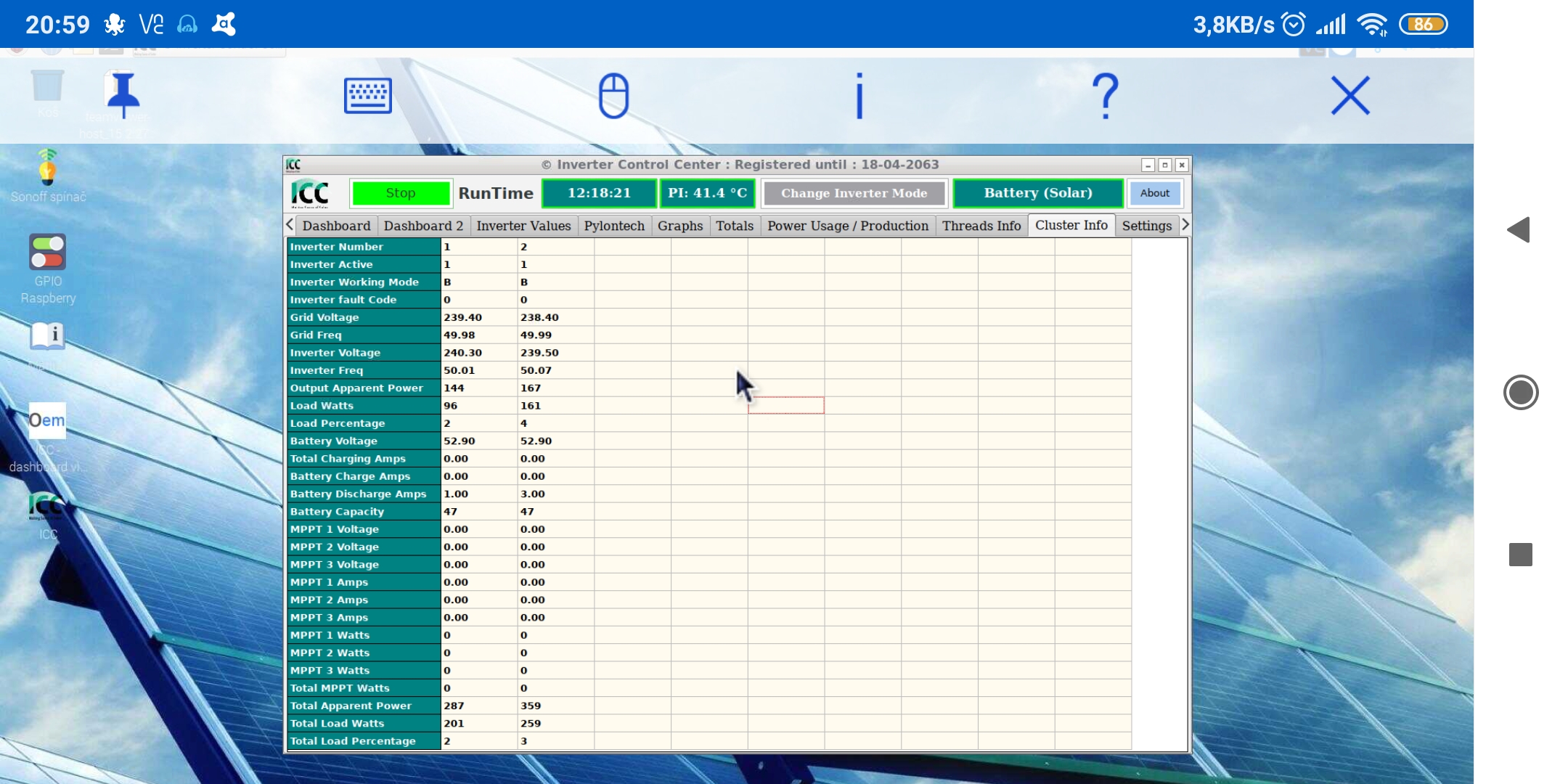

matobabetak píše:
Moji 2 Axperty maji dohromady 6xmppt vstupu. Na ICC vidim pouze 2, ale v zalozce "cluster info" jsou vsechny ;-).
Ja vidim z kazdeho Axperta pouze 1vstup na 2 zalozce ;)
V zalozce "dashboard2" jsou jen videt pouze 2mppt a to z kazdeho Axperta "jeden"

myslel som tento problem, menic ok ale icc nevidi mppt 2 vstup

matobabetak píše:
Ja vidim obe MPPT, ale je to z kazdeho Axperta "jeden". Na tohle okno bych nebral zretel.
A ICC ti celkovej vykon pocita??
Mozna ma "tvurce" spatne vyvedene promenne.

Nový příspěvek od matobabetak »
jj celkovo dodane do baterie ok, vyrobene ok, spotreba ok.. len napetie a prud nezobrazi... mozno v aktualizacii to casom poriesia. ale celkovo som velmi spokojny s icc
