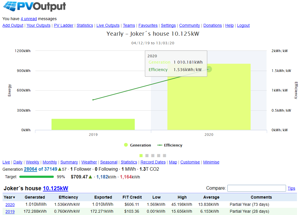

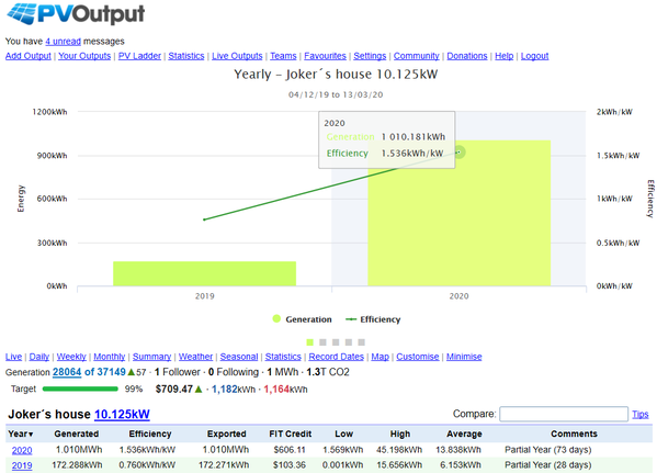

Ahoj Výzkumný ústav právě překročil milník na PV 1 MWh
od začátku tohoto roku (1.1.2020), většina z toho použitá na chod domácnosti a vytápění. Dobíjení baterií mi letos vzalo 56 kWh ze sítě ( 2 x ekvalizace ) a testování klimy a GBO. Přehled o tom kolik beru ze sítě nevím, to omrknu až v srpnu při vyúčtování.

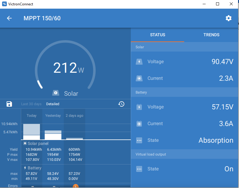

Ahoj přátelé.
Jelikož se mi spolu s dalšími lidmi zde na foru povedlo zakoupit regulator fangpusun, je mou povinností zde napsat pár řádek pro ty, kdo z Vás by o podobný regulátor stáli.
jednalo se o regl na 150V ( vhodné 3S panely) proud 60A, šroubovací svorkovnice
Fangpusun 150 60 TR
Jedná se o věrnou kopii victronu 150 60 TR
Komunikační protokol VE.Direct je totožný, čili kabel VE.Direct do USB, připojit do reglu, do PC. Do PC nainstalovat software ze stránek victronu verzi V5.19 pro windows ( můj PC má win10) https://www.victronenergy.cz/support-an ... s/software
dále tedy dát vyhledat zařízení.
Po úspěšném připojení se nás ptá sw v PC zda upgradnout firmware, dáme ano, za 2 minuty se upgradne firmware v regulatoru a pak už je krásně připojitelný a nastavitelný. je potřeba zvolit baterii ( napětí bulk a float , případně ekvalizační se tedy mění na "rotary switchi" na regulatoru.
po nastavení je třeba uložit. teprve potom připojujte PV string. Moje pole je tam nyní 2 kW vodorovně abych ulehčil přes léto přepanelovanému axpertu.
Co dál napsat? Jo komunikace a posílání dat do ICC monitorovacího systému.
Zde jsem zkusil 2 verze. jedna verze je 2.994 na které to vše sice pěkně je napsané a nastavitelné ( victron MPPT) ale nefunguje to resp výkon a energie se nepřenesou do ICC.
Pak jsem vzal záložní SD kartu s fw 2.996, nastavil v SW to samé jako ve verzi 2.994 a funguje to.
tzn přenese se jak celkový výkon z reglu a přičte do položky PV watts, a také se načítá vyrobená energie z panelů.
V podstatě díky správně zvolenému monitoringu se jedná o zařízení typu plug and play, kde fakt stačí vhodně nakonfigurovat a zastrčit příslušný kabely.
takže od ted je vítova chatrč vylepšena o jeden victron/fangpusun 60A regl, který přenáší online data do monitorovacího systému (pouze výkon)
Pokud se najde brzo někdo kdo kombinuje axperty ( MPP) s victronem/ fangpusunem a řeší podobné srandování jako já, pište at se tadyta problematika rozjede
zdraví Vás Vítek z VVÚ

Ano, nezbývá než souhlasit, nicméně to téma at někdo založí já to nepotřebuji, shrnul jsem zde jak se věci mají, jak se to týká mojeho projektu, jak jsem nastavil a co je s tím při připojování do mojeho monitorovacího systému.diablo007 píše:Možná by si to zasloužilo svoje vlákno tady to časem zapadne a bude to nepřehledné jako když čteš youdovo téma. Jedná flaška republiky na to nestačí
Že je to přebalený resp s jiným nápisem, victron je jasné, když i victron mi dovolil sw upgrade. Z toho evidentně leze na povrch že victron je pro západní evropu a stejný výrobek jen s jiným nápisem je pro východní asii a kdoví jak to je převlečené v jiných zemích.
Ostatně musím přidat jedno foto s dnešní výrobou. Opět se to týká jen tohoto reglu, napojených 9 panelů, 3S3P, 2,050 kWp orientace naležato, cca 15 stupnu sklon na jih dneska azuro v laboratoři. 10,94 kW,
přepočet na kwh/kWp = 10,94 / 2,050 = 5,34 kWh/kWp
výsledek zde : tak regl je vyzkoušenej zdá se že má celkem rychlé MPPT vyhledávání pracovního bodu.
takže tímto ho vítám do rodiny v Chatrči a přeju mu jen tu nejklidnější službu !
zdraví Vás laborant samouk Víťa

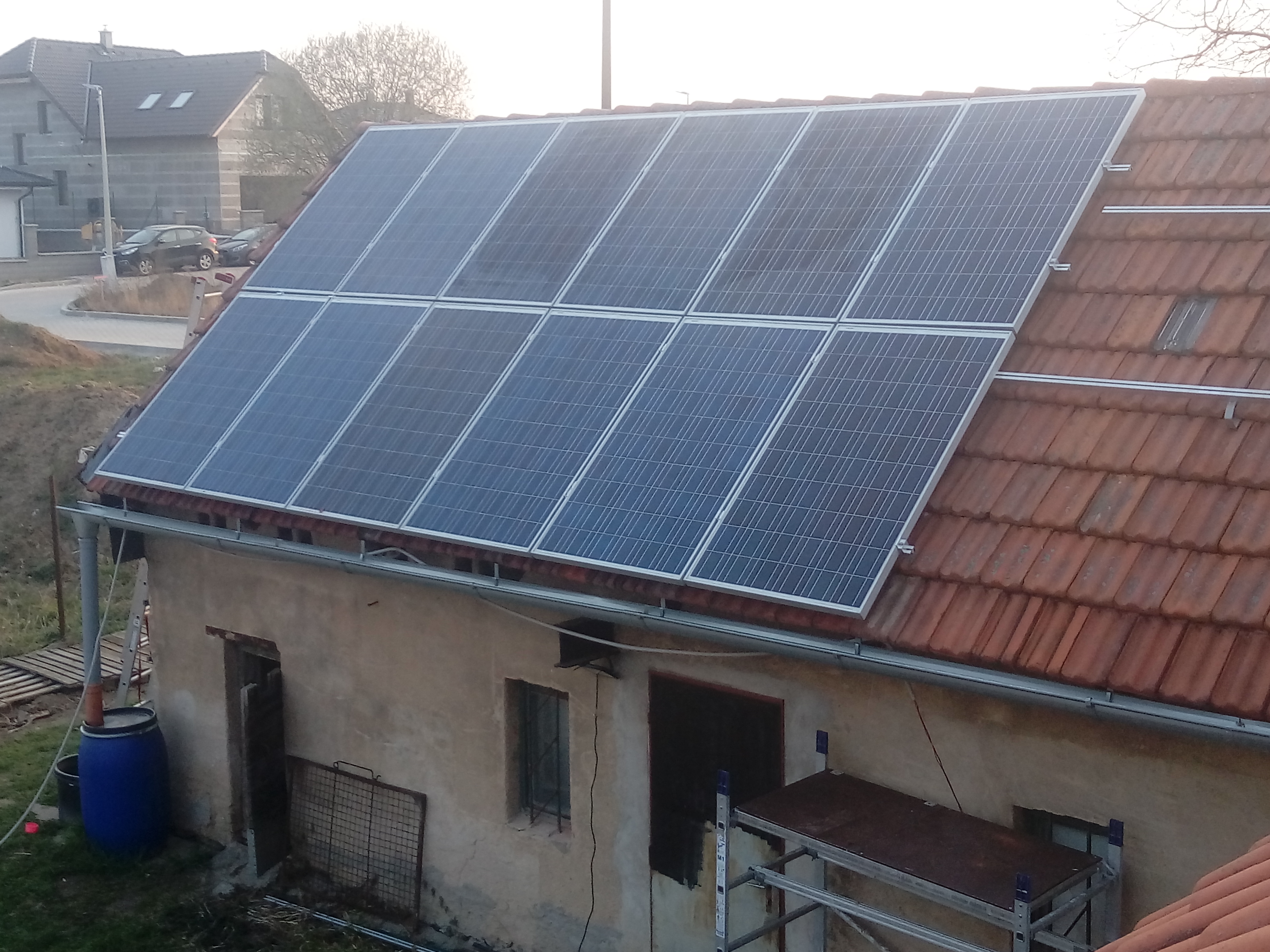

Kolegove solarnici.
Jelikoz je ted par dni hezky a ja uz roupama nevedel co mam delat tak jsem stravil par odpolednich chvil na strese hospodarske budovy. Tak jako zapadni strana je nyni osazena i vychodni strana. Rovnomerne 12 panelu vychod a 12 panelu zapad. Celkem tedy hlavne proto aby se rovnomerne zatizil krov strecha stoji od roku 54. Jak tasky tak krov.
Pouzil jsem klasicke usporadani profily alupa 6m drzaky dek trade nh2 tusim kazdy string az k rozvadeci. Nerez srouby a origo prichytky. Panely klasika znojmo jinka 225Wp. Celkovy instalovany vykon stoupnul o 6 panelu cili pokud dobre pocitam tak mame 12 jih 12 vychod 12 zapad fasada 6 a jih10stupnu9 cili 51 panelu.
51 x 225 = 11475 Wp ale orientovano na vsechny svetove strany tak aby bylo dost vykonu po cely den.
A protoze pouzivam klimu na pritapeni a chlazeni je potreba mit dost cykonu i pri oblacnosti.
Tak vam Preji klidnou sobotu.

- Reputace:514
Re: VVÚ Vitova chatrc
Super!
Ta orientace V-Z je pro provoz přitápěcí klimy v přechodném období mimořádně vhodná.
Jak to skončí? 20kWp?

Oto ahoj. Prosimte nevim sam nevim. Panelu mam jeste 9 ve stodole. Ty bych taky rad umistil. No takze ja osobne si myslim ze zrusim to co je na drevniku provizorne 9ks na stresnich latich... a ty pridam k tem co jsou ve stodole a to mam tedy celkem 18 panelu na umisteni na hlavni strechu. Hlavni strecha je cisty jih. Takze zrejme bude V Z to co je a vyleze hlavni strecha na 30 panelu. Tak aby to bylo pekne ucelene na hlavni strese.ota píše:Super!
Celkem to bude asi 13.5 kwp pokud moje kalkulacka nema velky offset.
Toz to bude finale...a leto me nezajima tam toho bude dost ale prechodne obdobi na to se tesim...
