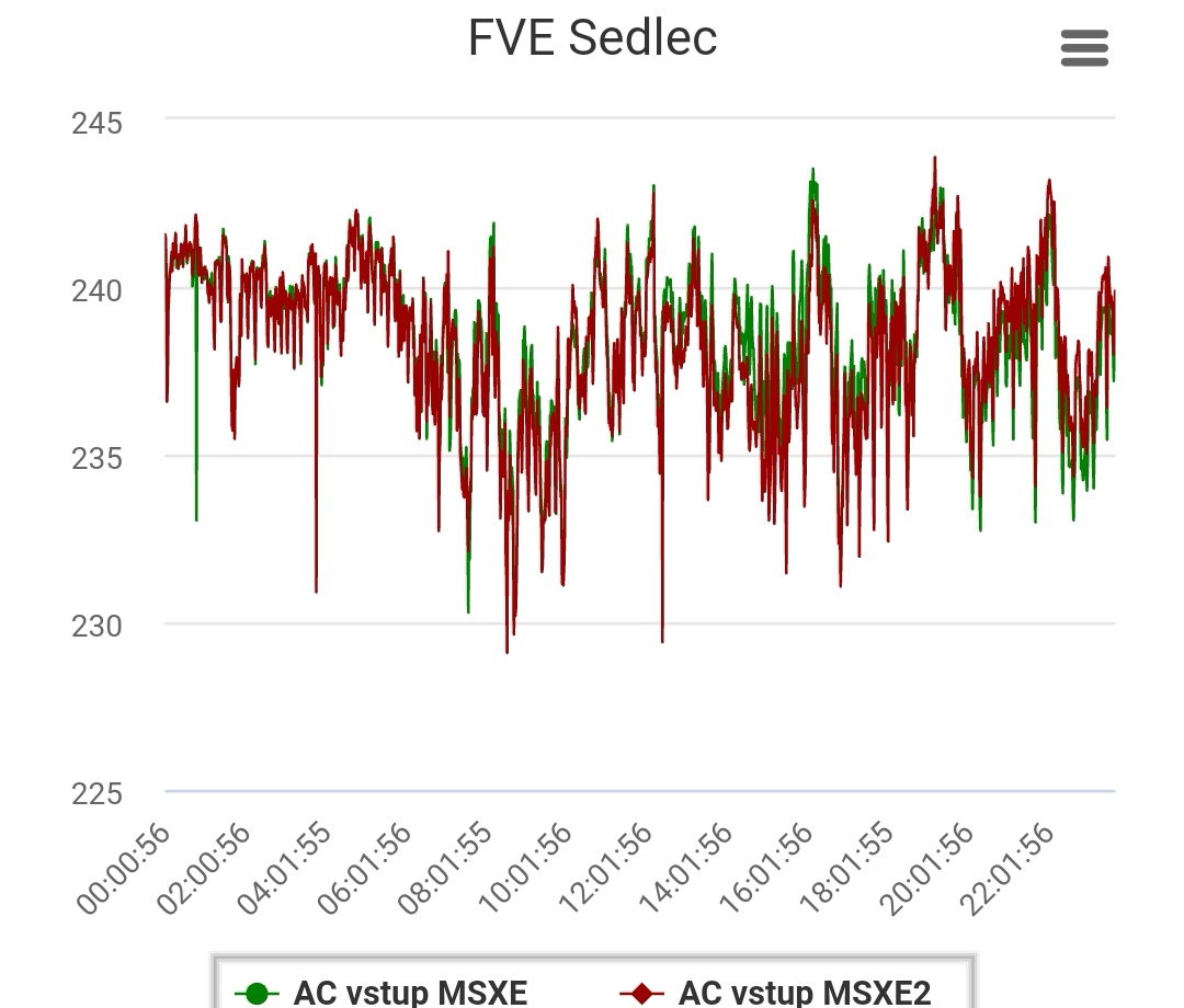

Re: Axpert
Já jsem se u jednoho svého axperta také setkal s tím že občas pípá. Souvislost proč se tak děje jsem ale nesledoval protože je tam kde to neslyším
Vím ale že se jakoby odpojuje vstup. Na displayi se zobrazí jako by měla DS výpadek.
Když se tu řeší napětí na vstupu. To monitoruji u MSXE.
Je to graf z dvou axpertu kde má každej vstup z jiné fáze DS. Co na to koukám tak se i celkem překrývají.
Vyzkouším odpozorovat zda se i na tomhle grafu něco změní v případě že budu vědět že zapípá a teda že hlásí výpadek DS.
