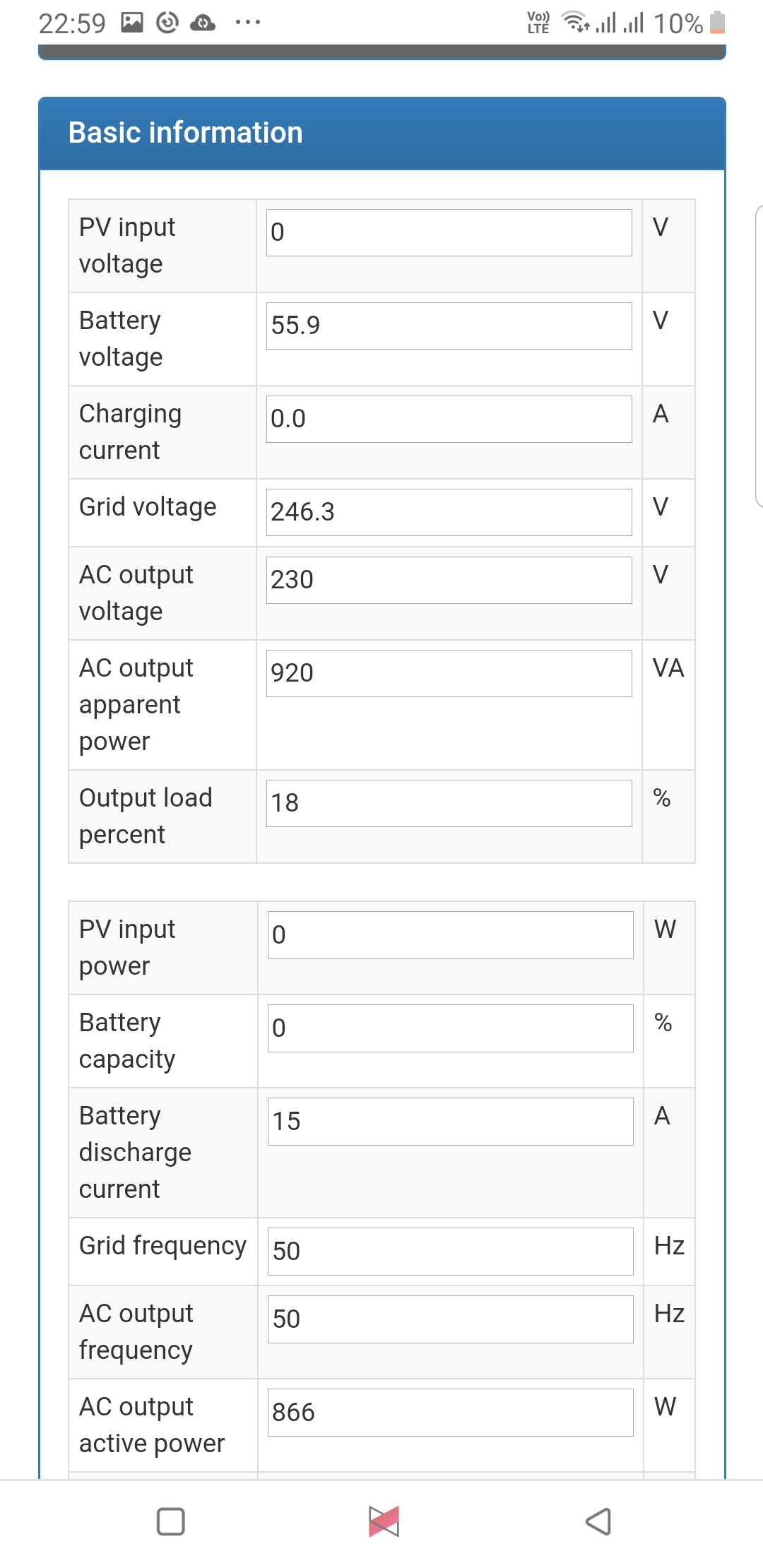

Zdravim Axpertaky: od vcera cca. V 21hod mi jeden v paralelnim zapojeni zacal jednou za cas pipat(cca.30-60min, nepravidelne) Zjistil jsem ze si obcas problikne DS(ikona)(kdyz jsem shodil vstup DS, tak dobry). Mel nekdo jiz takovy problem??(PIP4048MST r.v.2016)

Nemám je nijak dlouho dva. Co se stane když to připojíte z5. Co hodnoty? Je něco v chybách?NOPARasito píše:Zdravim Axpertaky: od vcera cca. V 21hod mi jeden v paralelnim zapojeni zacal jednou za cas pipat(cca.30-60min, nepravidelne) Zjistil jsem ze si obcas problikne DS(ikona)(kdyz jsem shodil vstup DS, tak dobry). Mel nekdo jiz takovy problem??(PIP4048MST r.v.2016)

Re: Axpert
Prave zadny chyby, treba ted je 4hod klid, jakoby kolisala sit, ale to by mely rvat oba ;-(.
Takhle vse vypada v pohode, do nich jdou 3W ze site, ale kdyz obcas chytnu pipnuti, je to jakoby provedl restart a zakolise to na cca. 6W.
Vecer resp. v noci az nebude spotreba zkusim prepnout na DS provoz a uvidim.

Re: Axpert
Kolik vam jde do Axperta ze site napeti??? Ja tu mam momentalne 247V ale tusim, ze naposled co jsem se dival bylo pod 240V. Museli zas v tom pacholci z Eonu hrabat a kvuli posileni, resp. neposileni akorat zvedli napeti!!!
Je mozny, ze jsem to chytl, jelikoz napeti po zapipani vyskoci na displeji na 250V a to tusim je limit ;-(((.

Re: Axpert
Asi nejvíc a nejmíň co jsem viděl: 210-243, 247 jsem ještě neviděl. Kolíše to hodně to jo. Kolik že máš v paralelním režimu? 6 W celkem? To se nedivím že mají problém dělat load balancing... Pod 100 W bych řek, že mají problém, přelévá se to z jednoho na druhého...
Mám:
35 mm2 k pojistkám 1 m přesně 48 V
100 mm2 mezi pojistkami 48 V
10 mm2 k jističům přesně stejná délka, na vstup i výstup. 230 V
Bypass jsem v paralelním ještě nepustil.
Větší výkony stabilně stejně zatížený, malé výkony rozkolísané.

Re: Axpert
Bacha 3W(na detekci pritomnosti site) je jen co jde ze site. Vlastni spotřeba v tom neni.
Pravdepodobne jsem presvedcenej, jelikoz delali vedlejsi ulice, aby mohli poddimenzovat rozvody resp. na stavajicich provozovat vetsi vykon, tak nez menit kabelaze tak staci zvednout napeti a razem protlacim siti o par % vice.
Kolik teda mate v siti u vas.
Jedu v paralelu od zacatku roku 2017 a nebyl problem, jak rikam zacalo to od nedele a to pipani je takovy, ze bych si toho driv vsiml. Napeti jsem zacal merit, az dnes. Mozna se mi zda, ze vecer a v noci je to castejsi, asi dle zatizeni site a tim padem vysoke napetove hladiny.

Já jsem se u jednoho svého axperta také setkal s tím že občas pípá. Souvislost proč se tak děje jsem ale nesledoval protože je tam kde to neslyším
Vím ale že se jakoby odpojuje vstup. Na displayi se zobrazí jako by měla DS výpadek.
Když se tu řeší napětí na vstupu. To monitoruji u MSXE.
Je to graf z dvou axpertu kde má každej vstup z jiné fáze DS. Co na to koukám tak se i celkem překrývají.
Vyzkouším odpozorovat zda se i na tomhle grafu něco změní v případě že budu vědět že zapípá a teda že hlásí výpadek DS.
