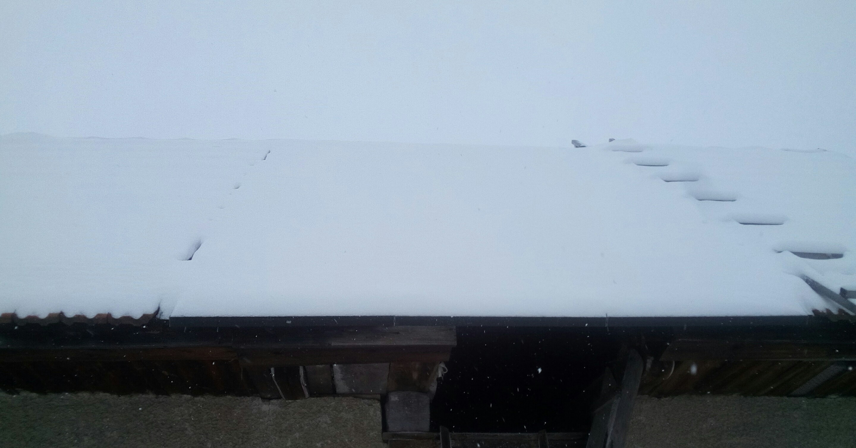

Už treti deň sneži,no dneska je extrem a pomedzy sneh sem tam kukne slnko,tak ometam panele a zbieram čo sa len da. Dneska pokračujem a ometam ešte viac,bo za noc padlo asi 7cm a od rana asi 8cm prašanu. No žial dnešne maxima zo solarok neprekračuju 300W a priemerne sa držim asi na 160W. Netlačim energiu ani cez žiaden regulator iba priamo som napojil panele na Luhovky a večer ich len odpojim. Ešte že fuka vietor a ofukuje panele,aspoň ich nemusim ometať nonstop. Predpoveď ma žial sklamala,bo snežiť vraj zopar dni neprestane. Posnažim sa aspoň prebrať k životu 120Ah luhovky,bo včera som z nich dostal 0,4KWh ,tak uvidim pozajtra o čo sa to zlepši.

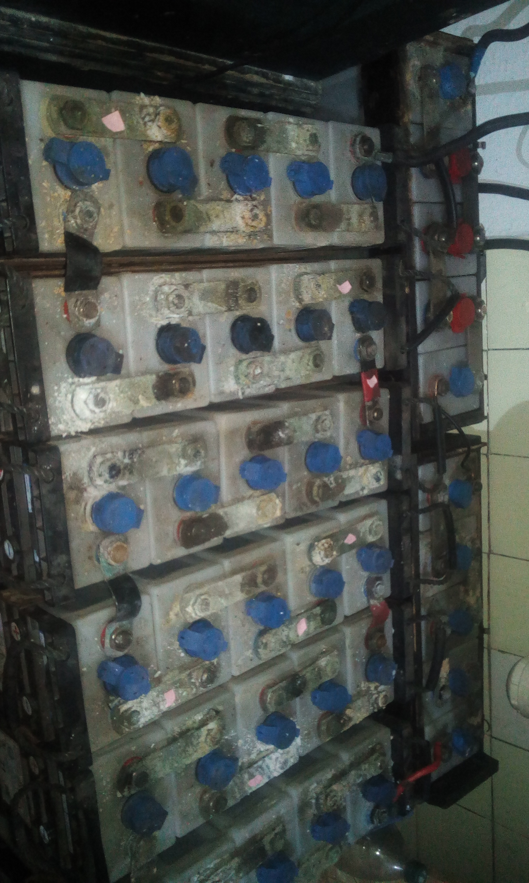

Tak ranna kontrola 120Ah tiež nedopadla dobre.
7ks - menej ako 0,9-0,4v
33ks - viac ako 1,26v - tie kovovoplastove bedničky a tie červene štuple.
22,1Ah - 1,14KWh odobratej energie.
Čo mam do nahrady tak su z tej sady,čo maju menej ako 0,9v ,tak neviem,či ma cenu ich poprehadzovať.

No pozeram, ze by to chcelo riadnu udrzbu, ale ako vravis, ak mas aj nahradne ako tie co teraz zle drzia, nema asi moc vyznam sa s tym zaoberat. Tie tvoje su aspon lahsie, tie moje su tazke jak k..vy, dnes si pekne citim chrbat a krize!
zatial vsetko vo výstavbe...

Zdravím,
v prvé řadě bych vyčistil kontakty. Tím bych začal. Vyzkoušejte si sám s nějakou zátěží a
měření úbytku napětí na přechodech spojka šroub plných sajrajtu, že tam opravdu k úbytku napětí dochází
a jsou tam velké přechodové odpory..
A je to nepřehledné uspořádání. Ani nevidíte, na výšku hladiny přes plastový kryt u jednotlivých aku.

Tak som ich poukladal,jak som ich doniesol a provizorne napojil,to nebude ich konečna poloha,bo zaberaju poriadnu časť dielne,len som chcel vedieť čo od nich môžem čakať a tie prepoje budem čistiť,včera som len demontoval plastovu ochranu kontaktov,jak som chcel pomerať članky a toto ma čakalo a hej nameral som na velkom množstve prepojov studene spoje.kyocera píše:Zdravím,
