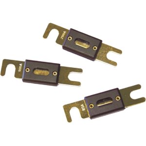

Tak dneska úspešne spojazdnený 6kw menič na svoje miestečko....
Samozrejme hned sme to aj namontovaly....pozatažovaly...takmer všetko bolo ok....Franta mal výborný nápad dat do vnútra meniča 150A poistku...výborne tam zapasovala...akurát jednu podložku tam trebalo dorobit...
Zaujímavostou bola skutočnost....že bola tam zasadená 150A poistka vzhladovo ako je na obrázku....no a neprežila ani krátkodobý prúd cca 100A - 110A .....
....tak sme tam vrátily naspet ten originálny plech naspet čo tam povodne bol...inak všetko úplne ok....dokonca sa zdá...že tie náhrady FET-ov sa menej zahrievajú...
Franta:ešte raz véééélke dakujem....

Zdravím Lui, díky za pochvalu. Dnes jsem byl u Luda předat opravený měnič 6 Kw, taky jsem to u něco všechno prohlédl a bylo skutečně co, doporučuji vidět jeho solární systém, k tomu jsme si dali i solární kávičku a pokecali o fotovoltaice.Lui píše:Vdaka abrams ....
