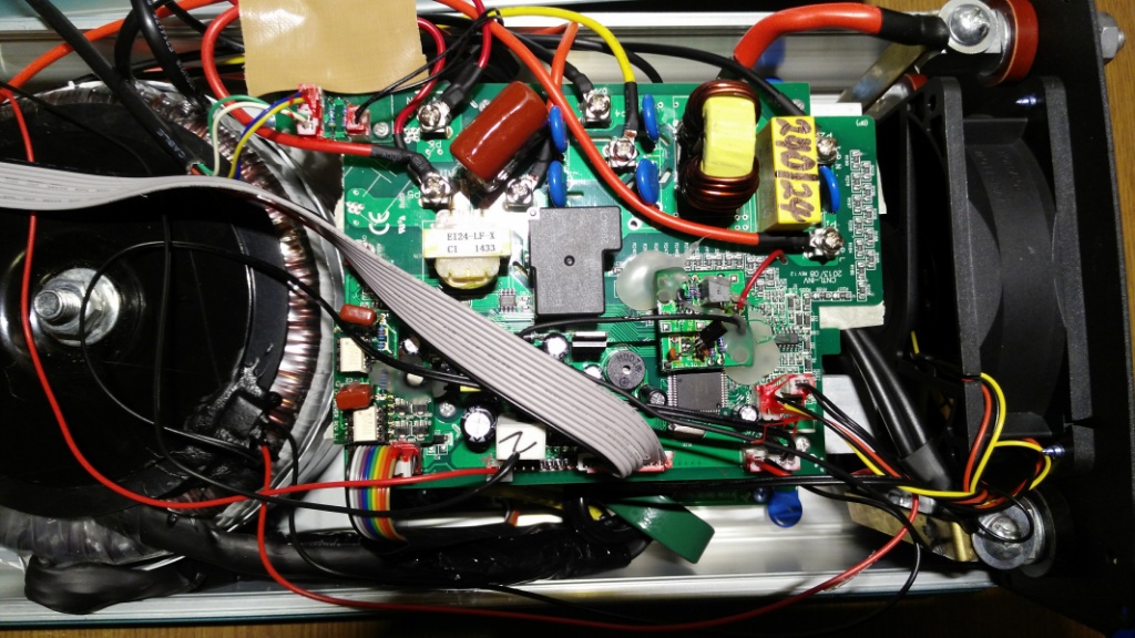

rezistor som pouzik 2k, prispajkovany presne podla obrazka od djpeto, je to na doske displeja zo zadnej strany, pristup k tomu miestu je okamzite po otvoreni dekla.
Moj displej nebol stale podsvieteny, svietil len po stlaceni niektoreho z tlacidiel este nejakych 10-15s, potom podsvietenie zhaslo. Hodnoty na displeji ukazuje stale, ale su zle citatelne bez podsvietenia, takze teraz to slabo svieti stale a ked idem okolo nemusim nic stlacat aby som okamzite videl hodnoty... z mojej strany maximalna spokojnost

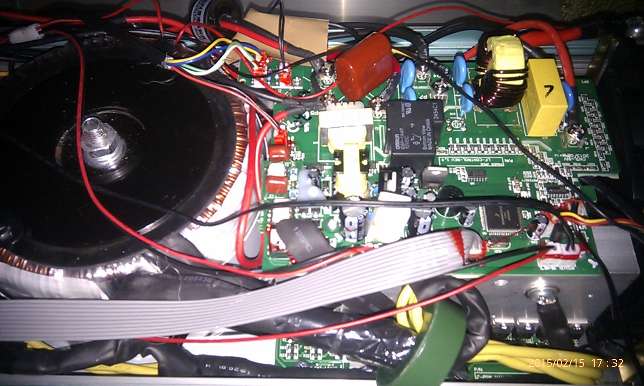

Jaký tam kdo dáváte toroidy? (velikost, barva, příp kde koupit) Když už jsem to otevřel, zkusil jsem přidat tlumivky na vývod traf - dost mě překvapilo, že žluto -bílý toroidy O 50mm se při provlečení drátu dvakrát hřejí až neúnosně, a to i naprázdno, bez zátěže měniče. Nakonec jsem jich jenom ponavlíkal 5 ks menších z pc zdrojů přímo na drát, a teploty jsou ok. Proud naprázdno z 1,7A na 1,2A, možná bych zkusil ještě víc kusů. Ty žlutobílý jsou železoprach, do 200kHz, prej skoro nepřesytitelný - po včerejšku si myslím něco jinýho.
S tím odporem je to dobrá finta, mám tam 3k a je to v tmavé místnosti vidět dost dobře.
Už asi vím proč mi měnič vypíná už při 5kW - na řídící desce na straně 230V je proudové tráfko a vedle něj místo pro připojení bočníku, který tam není... (hned vedle přepínacího relé) Mohl by mi někdo tenhle detail vyfotit ve svým 6kW, 8kW nebo větším měniči?

Ja som pouzil dve feritove jadra typu E oproti sebe, medzi ktore som vlozil bezny kancelarsky papier. Konkretne tieto http://www.distrelec.sk/sk/J%C3%A1dro-E ... simi=82.57
Navinute mam 4 zavity. Neviem ci je to ideal, ale spotreba z povodnych 2A klesla pri 50V na 0,5A. Menic LF 8000W.

mě to tedy šlo povolit pěkně - navíc můžeš toroid přidat mezi trafa, jsou v sérii jak primár, tak sekundár, mezi trafy je ve smršťovce a izolačce šroubek m6, a já tam mám dost drátu na provlíkání - spíš bych potřeboval poradit s tím vypínáním na 5kW - jak vypadá vaše deska ovládání v okolí přep. relé a toho malýho tráfka? je to jiný trafo nebo mě tam chybí odpor?
u mýho 8kW to vypadá stejně jako https://forum.mypower.cz/download/file.p ... &mode=view což asi není v pořádku..
Jak to ten ferit z N27 nese? není to rozžhavený doběla?
Pozor na počítání provlečení u toroidu: 1 provlečení znamená že je jenom navlečený na drátě, dvě provlečení jsou tak, že je patrný 1 závit, a tak je to origo u PJ..

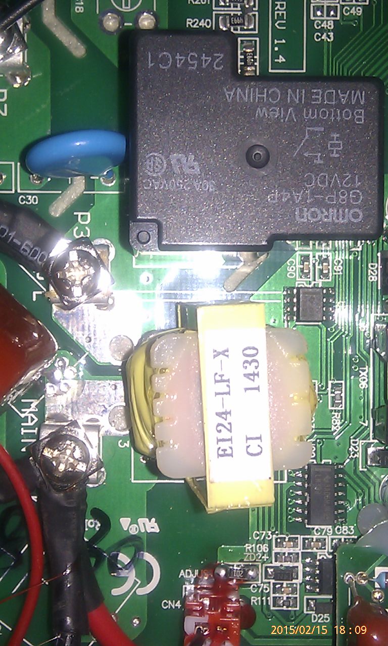

celkem dobrý, akrát není čitelný nápis na tom žlutým tráfku vedle relé, a jestli jse tam třeba odpor, mezi žlutým tráfkem a červeným kond, mezi šroubovacími svorkami s červeným a černým drátem. Dík za info.
- dub042
- Příspěvky: 283
- Reputace:14
Re: LF měniče úprava
Tak už to asi mám, jenom odzkoušet. Trafa jsou asi stejný, mají čísla 1423, tvoje 1430, výše 1433, to bude rok a týden výroby... ale je tam odpůrek označený adjust, na tvé fotce dole v červeným svinstvu, v mým je 150 Ohm, tady je 200 Ohm
a v tom výše 5kW je schovanej.. Tím by se mělo nastavit napětí na sekundáru proud. trafa při jmen. proudu. V mým měniči je evidentně dobastlenej, je ručně a hodně amatérsky pájenej. Tak zkusím
vyměnit za 100 Ohm a snad to bude ok. Jaký máte zkušenosti ostatní se zatížitelností a vypínáním měničů? je možný požadovat jmenovitej výkon aspoň pár minut nebo je to čínský scifi?
