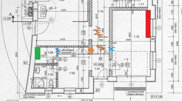

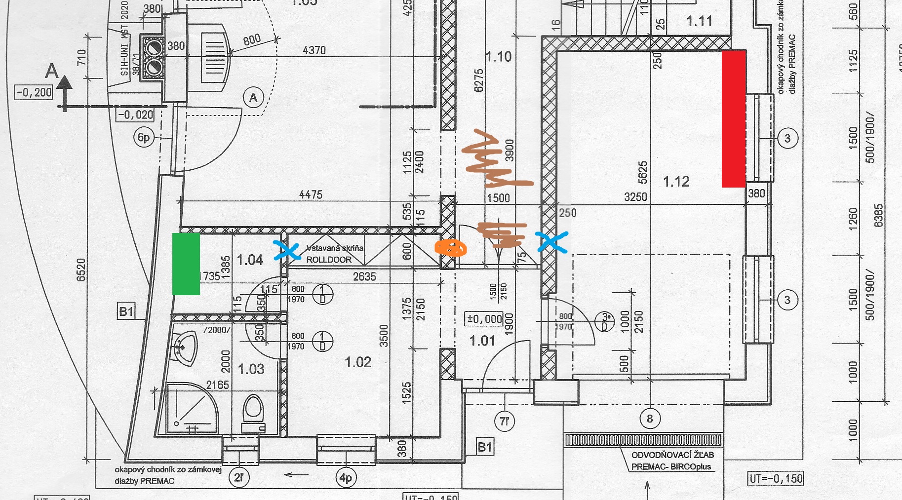

Co sa tyka podorysu, na obrazku je vpravo garaz a vlavo technicka miestnost.
Cervenou je oznacene cca miesto, kde ma byt FVE.
Zelenou je domovy rozvadzac.
Modrymi xkami su oznacene miesta, ktore sa daju vrtat. Oranzovou je oznacene miesto, kde sa vrtat neda.
Zo strany chodby je SDK podhlad (hneda farba), cize treba rozobrat strop.
Zo strany ROLLDORA to tiez nejde, pretoze tam je skrina nie uplne po strop, ale nejakych X centimetrov nizsie, pricom tesne medzi stropom a vrchom skrine je povedzme 10cm medzera, ktora je uzatvorena a zatmelena drevom.
Ano, v pripade nudze a pruseru a cohokolvek sa mozno da ta 10cm krycia lista dat prec a nejako divne vyvrtat smerom do chodby, ale chce sa tomu vyhnut. A mozno sa da vrtat priamo zo skrine a trafime sa pod pohlad v chodbe, ale to je neiste.
Polozme si ale otazku, ci je to fakt potrebne.
