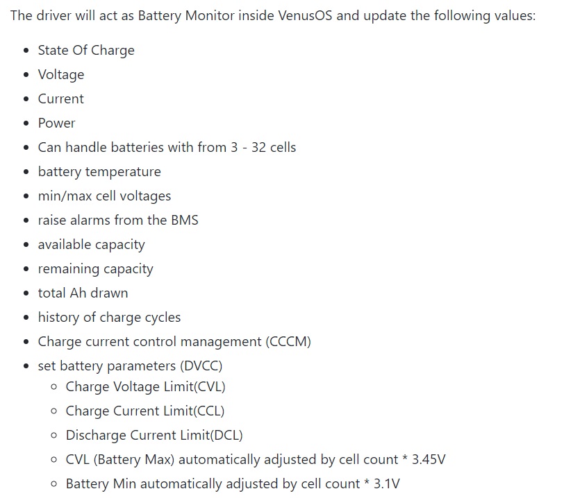

Mám dotaz pokud naistaluju nejnovější ovladač(v0.14.2) pro JK BMS do Cebro GX a momentálně používám SmartShunt nebude se pokoušet BMS nastavit nabíjecí napětí a proudy? Chci to jen na dálkové sledování BMS nechci podle ní nic řídit, postupně přijde přes další převodník připojit další BMS. Podle popisu viz příloha se obávám aby mi BMS nepřenastavila nabíjení. Má někdo odzkoušeno? Díky

V Remote Console sa dá nastaviť, ktoré údaje sú Visible a ktoré sa berú sa do úvahy. Ak je hidden, systém ho zobrazí len v menu v remote setting, na hlavnej obrazovke sa zobrazí len Visible veci.
Ja mám v systéme prevodník pre JK aj Smartshunt a takto mi to funguje. Údaje z batérie sú vidno v menu, ale systém sa riadi podľa údajov zo smartshunt.
Edit:
Nastavenie, ktoré meranie má systém brať do úvahy je v Remote Console - Settings - System setup - Battery Monitor.
Edit:

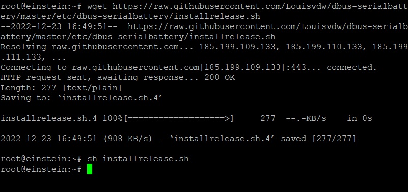

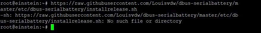

Dnes jsem zkoušel nahrát ovladač do Cebro pro JK BMS podle návodu ale vypsalo mi to že není soubor viz příloha. Je nějaký jiný způsob jak to tam nahrát? Jsem v tomhle trošku pozadu jak to nejde podle návodu. Díky

to nemuzes takhle. Nejdriv ten script je potreba stahnout
wget https:// ....
tim v aktualnim adresari snad vznikne ten installrelease.sh
a pak ten script pustit ...
sh ./installrelease.sh
nebo
bash ./installrelease.sh
nevim co tam je za shell tak sh nebo bash a nebo neco jineho

Prave ze ten odkaz vypada jako ze tam ten soubor chybi tak nevim co snim:) Koukal jsem na video od Andyho a jemu se to stahne pres to Putty me to vyhodi ze tam soubor neni. Nevi nekdo jak jinak nainstalovat? Diky

nevim ale myslim ze jsem to psal ne?
na obrazku co jsi pastnul jsi hodil do shellu jen odkaz a shell (sh) to vratil, ze nezna soubor https://... no nezna, takovej na disku nemas. Nevim na jake video s andym jsi koukal ale urcite jen nepastnul https odkaz do linux shellu.
zkusil jsem si najit presn eto co zkousis instalvoat a je to tam napsane a dokocne presne jak jsem si dovolil odhadnout
https://github.com/Louisvdw/dbus-serial ... to-install
wget https://raw.githubusercontent.com/Louis ... release.sh
sh installrelease.sh
reboot

na screenu je videt, ze dal jen do shellu to url. Problem bude tam. chmod delat nemusi, pokud to podstrci primo sh jak pisou. Jestli tam je curl nevim, ale to by pak byla dalsi chyba o curlu. Musi to zkusit tak jak je v navodu

wget je program pro stahování z internetu, to asi kolega nepochopil.
Tedy wgetem stáhnout a pak spustit, jak tu glottis opakované píše ...

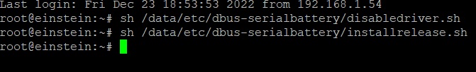

Děkuji za objasnění toho wget pokročil jsem dále ale nějak se mi nechce nainstalovat ovladač do Cerbo zkoušel jsem to už vícekrát a stále nic. Zkoušel jsem i sh installrelease.sh.4 jak je vypsáno o řádek výše. Ale pouze mi to skočí o řádek dolu a nenapíše instalace jako na screenu 2(označeno červeně). Díky:-)

treb aje to nainstalovane. Muzes zkusit jestli by ti sel disable a enable
Disable
You can disable the driver so that it will not be run by the GX device. To do that run the following command in SSH.
sh /data/etc/dbus-serialbattery/disabledriver.sh
You also need to configure your MPPTs to run in Stand alone mode again. Follow the Victron guide for Err 67 - BMS Connection lost.
Enable
To enable the driver again you can run the installer
sh /data/etc/dbus-serialbattery/installrelease.sh
Disable
Enable

To jsem také zkoušel a žádný výsledek. Už fakt nevím
