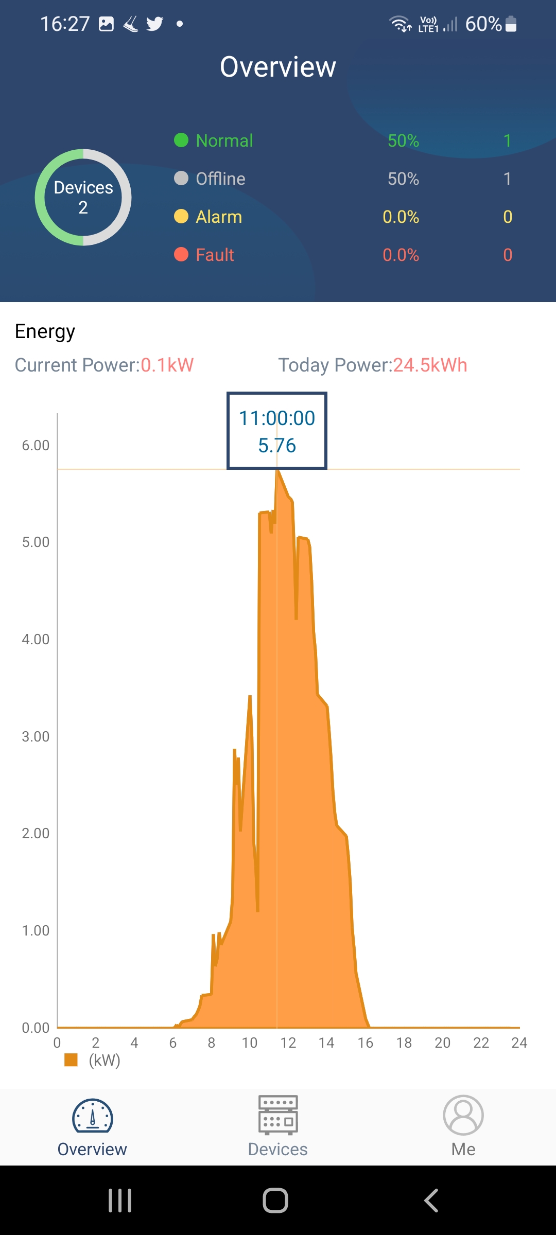

Pro srovnání dnes jasno panely 10,6kWp vyrobeno 24.5kWh
