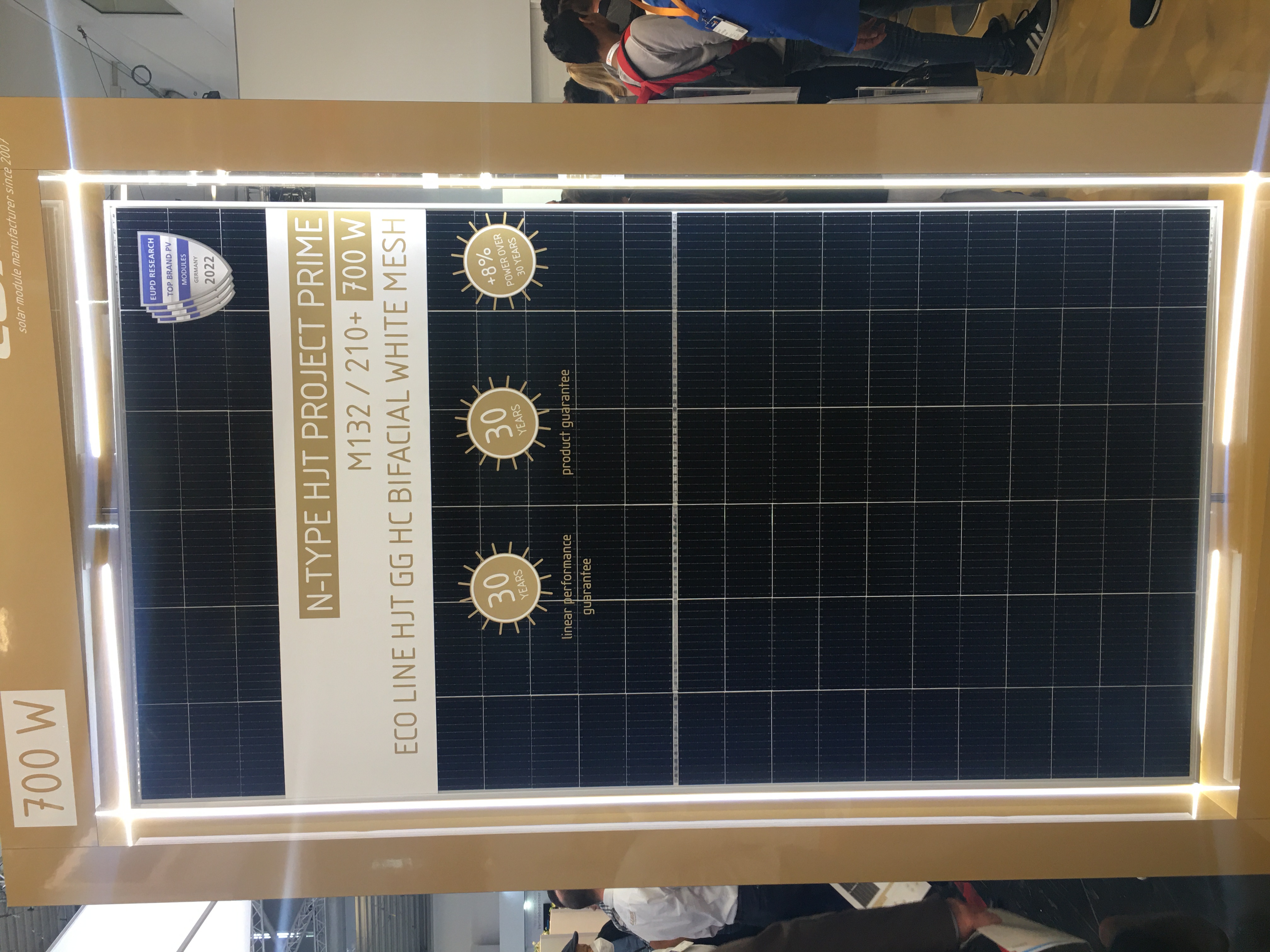

Seznamte se prosím:Soban píše:Žádné panely s 700wp neznám!

Paráda, ale 2,4m x 1,3m a 35kg...
Také ťahať na strechu a aby nedošlo k poškodeniu...

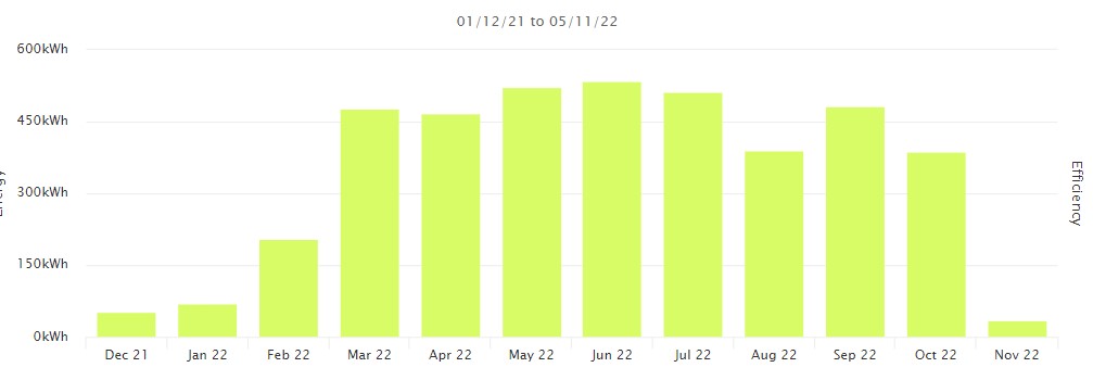

V jednoduchosti povodne canadian 285/215w 12kusov davaju 2700w pri cistom slnecnom dni na jesen, v zime kludne isli aj na 3300w, leto standardne 3000w v slnecnom dni.
Aktualne panely Ja solar 700/545w 2,4x1,3 metra 132cells v pocte 9kusov a vykon 3300w ked je teda porovnatelny sknecny den oproti canadian 2700w.

Kde si tie 700wp panely kupoval? to su asi bifacial, ze? ak ich mas na streche tak zo zadnej strany nebude nic...
daj link na tie panely nech kukneme parametre.
