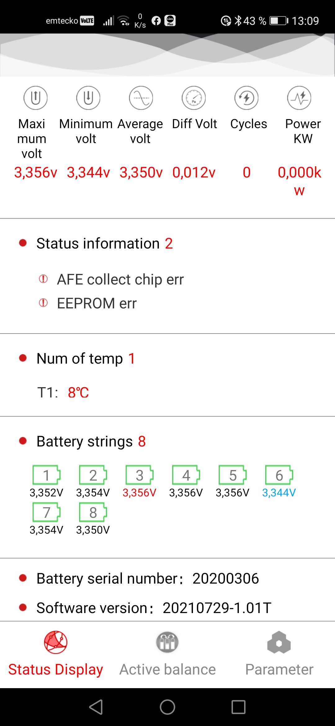

Asi mám s BMS od Daly pech. Dokoupil jsem druhý pack baterek, objednal stejnou BMS, když jsem právě doformátoval pack přišla BMS z Číny . Namontoval a vše chodilo. Dokonce se bms dala probudit přes tlačítko na BT, což u té první nejde. Druhý den hláška, že je EEPROM error. Viz screen níže. Tak teď komunikuji s prodejcem. Kondolence přijímám, ale slova jako vůl nebo blbec nepoužívejte, to už je mi známo...

To asi opravdu pech máš.Já mám okolo sebe 5ks a jedna měla problém mým příčíněním.Daly za mou zaplacenou dopravu do Číny a zpět zdarma opravil.

V posledních několika letech jsem slyšel, že Daly už není, co bývala a množí se problémy, které dřív nebývaly, tak to může být ten důvod a ne jenom pech..

Dnes jsem se dohodl s prodejcem (Official Daly store) že si dokoupím libovolný produkt, koupil jsem UART kabel za 2 stovky, a on mi k tomu přibalí novou BMS stejného typu. A já zruším spor v okamžiku odeslání položky a poskytne mi důkaz v podobě dodacího listu, což se stalo. Tak teď čekám co mi dojde. Prodejce se vůbec necukal, hned nabídl řešení, vadnou BMS vrátit nepožadoval. Snad to s tím DALY nebude tak špatný a doufám, že pech bude prolomen.
