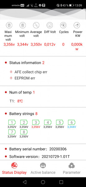

Asi mám s BMS od Daly pech. Dokoupil jsem druhý pack baterek, objednal stejnou BMS, když jsem právě doformátoval pack přišla BMS z Číny . Namontoval a vše chodilo. Dokonce se bms dala probudit přes tlačítko na BT, což u té první nejde. Druhý den hláška, že je EEPROM error. Viz screen níže. Tak teď komunikuji s prodejcem. Kondolence přijímám, ale slova jako vůl nebo blbec nepoužívejte, to už je mi známo...

Franta2776
- Příspěvky: 5481
- Reputace: 544
Re: Daly smart BMS a bluetooth aktivace
To asi opravdu pech máš.Já mám okolo sebe 5ks a jedna měla problém mým příčíněním.Daly za mou zaplacenou dopravu do Číny a zpět zdarma opravil.
