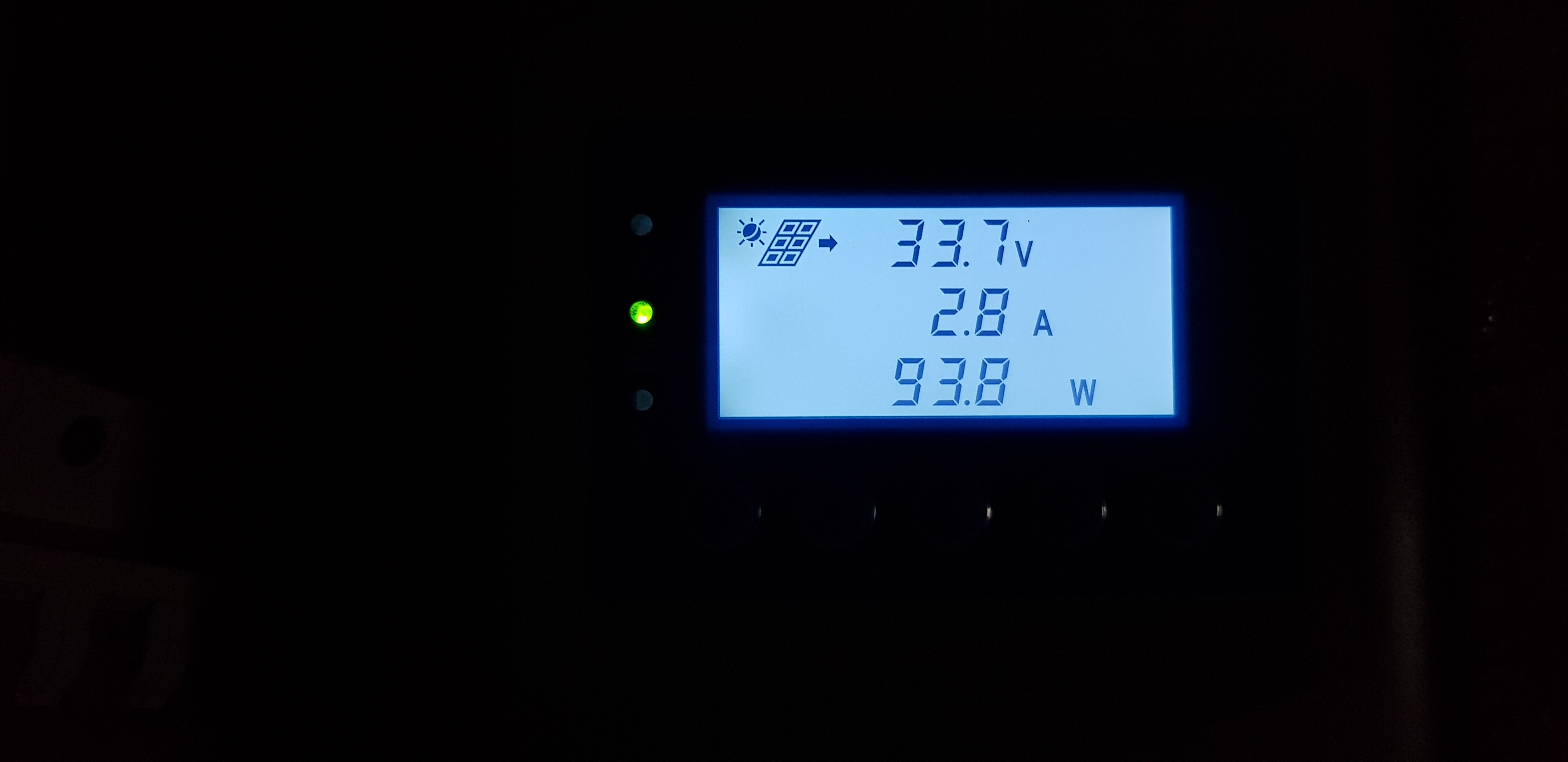

Re: Malá ostrovka
Ahoj,
chtěl bych zde poděkovat všem co mi radili jak správně spustit FV.Vše už funguje jak má.I když je zataženo,tak to něco dává,viz obr.
Poslední dotaz:Vadí když nechám FV puštěnou baterie je 100% a nemám žádný odběr?Nebo jí mám radši vypnout.Teprve budu taha vodiče ke světlům,tak nemám odběr.
Děkuju.
Děkuju.

Re: Malá ostrovka
Když nemáš odběr tak ji můžeš klidně vypnout, kdyby selhala regulace, tak máš zbytečný problém.

Re: Malá ostrovka
Kdybych se měl bát selhání tak to nikdy nezapnu. Nebo si myslíte že až to poběží že na to bude pořád někdo koukat? Je důležité mít nastavené správné nabíjení pro danou baterku a potom se to nechá klidně běžet.
