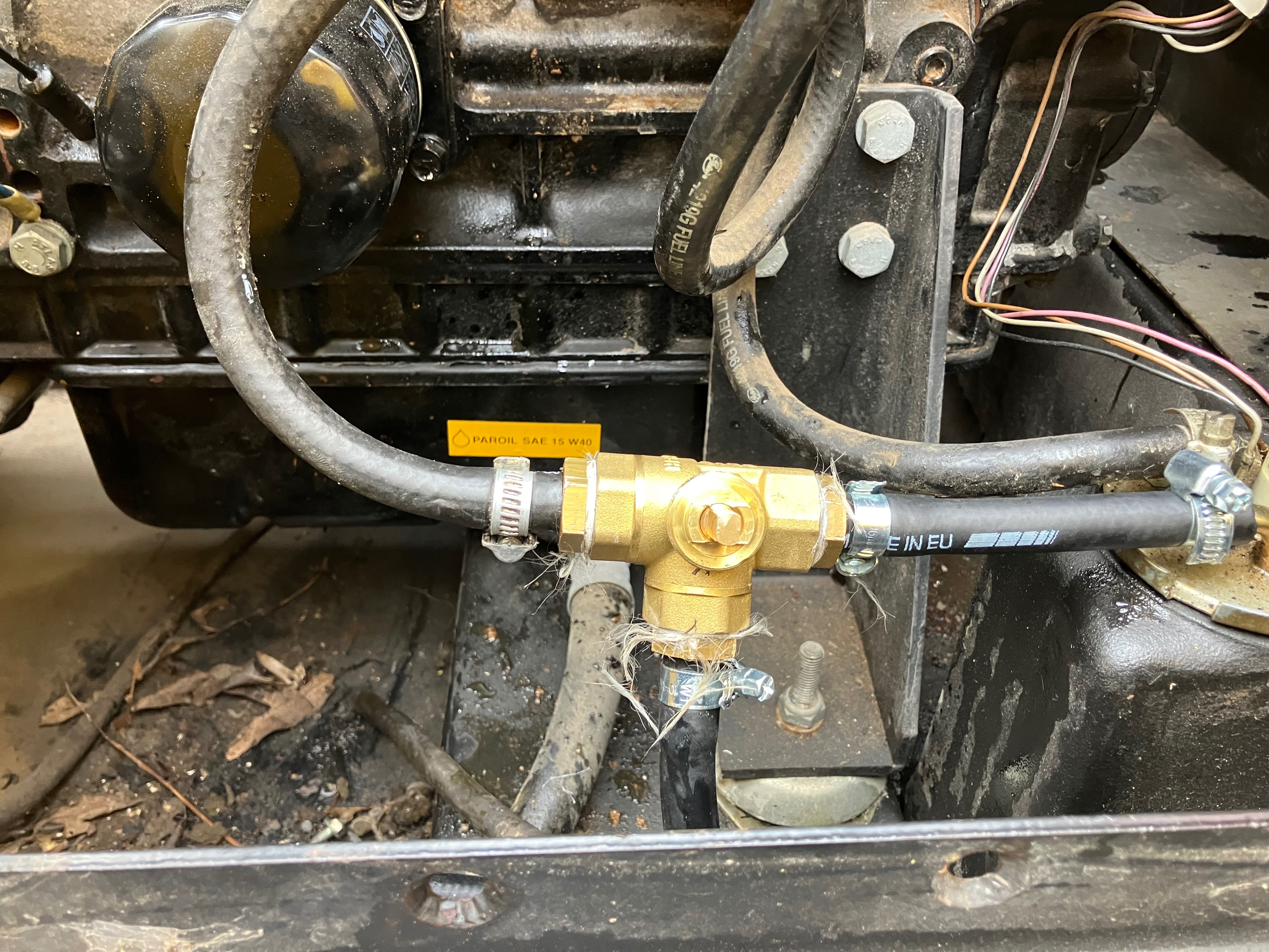

Čistu naftu na štart bude ťahať s pôvodnej nádrže, vifrít s druhej nádrže. Prepad s čerpadla dám priamo do druhej nádrže na vifrít, bude ho riediť.

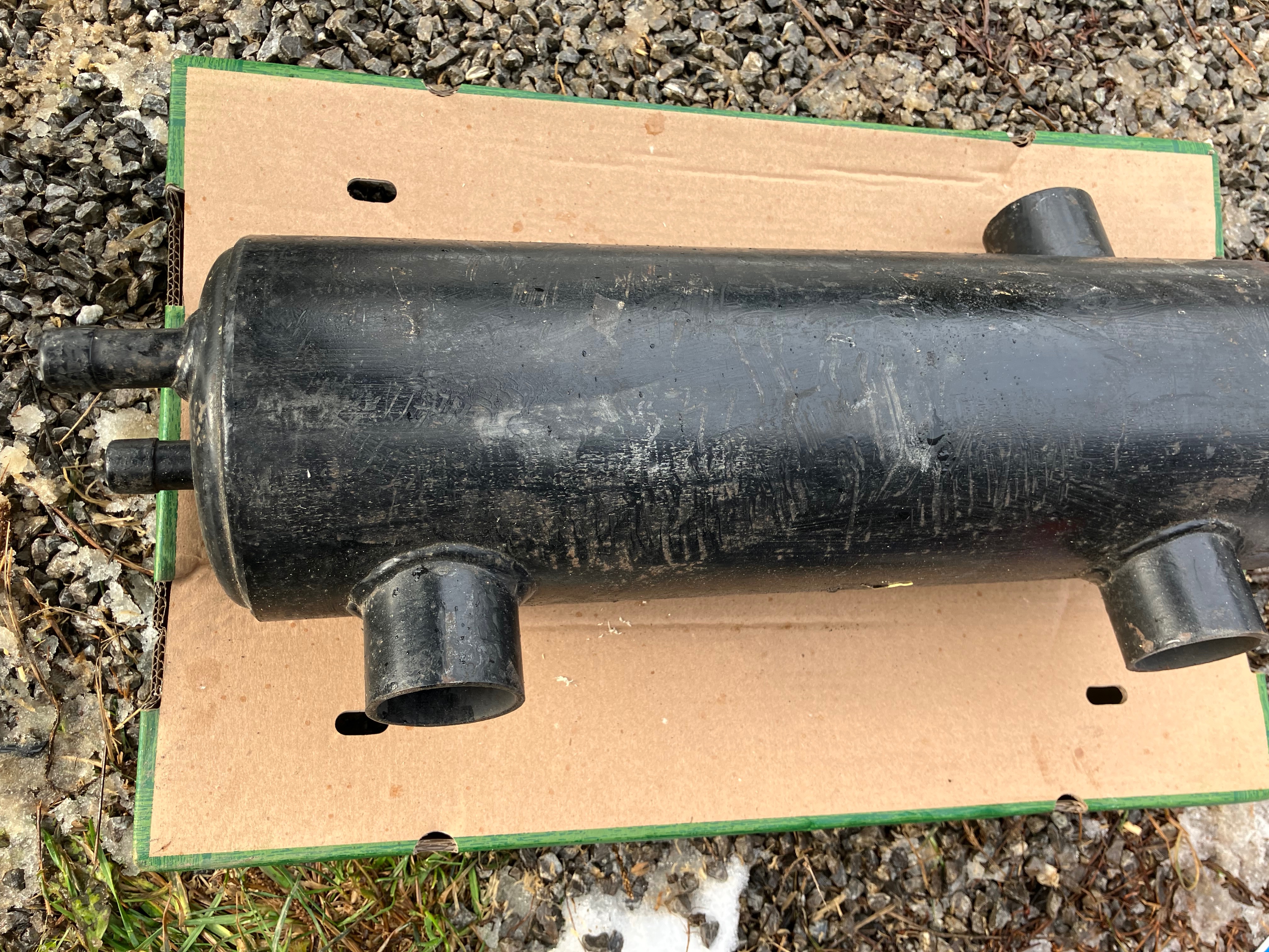

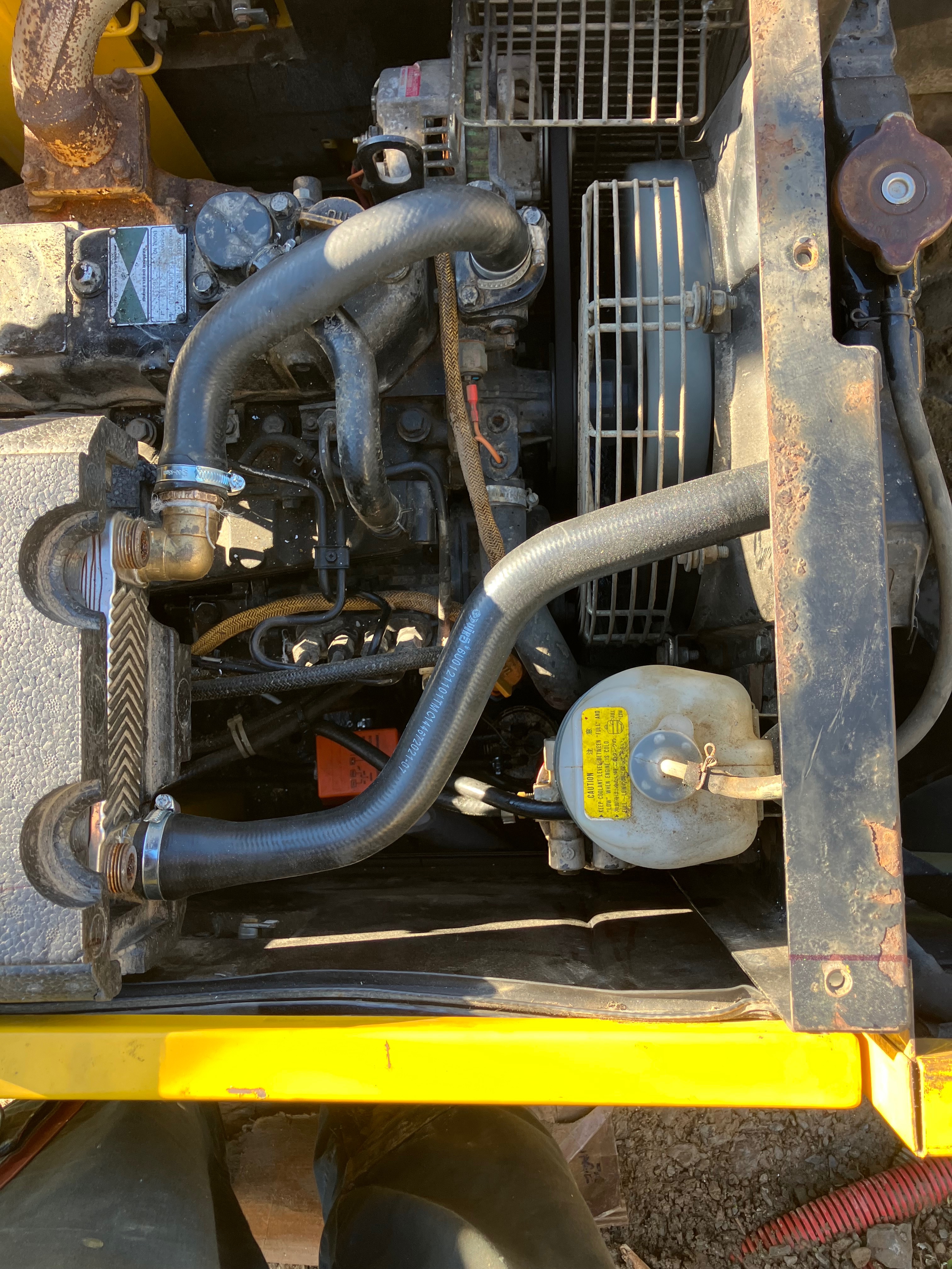

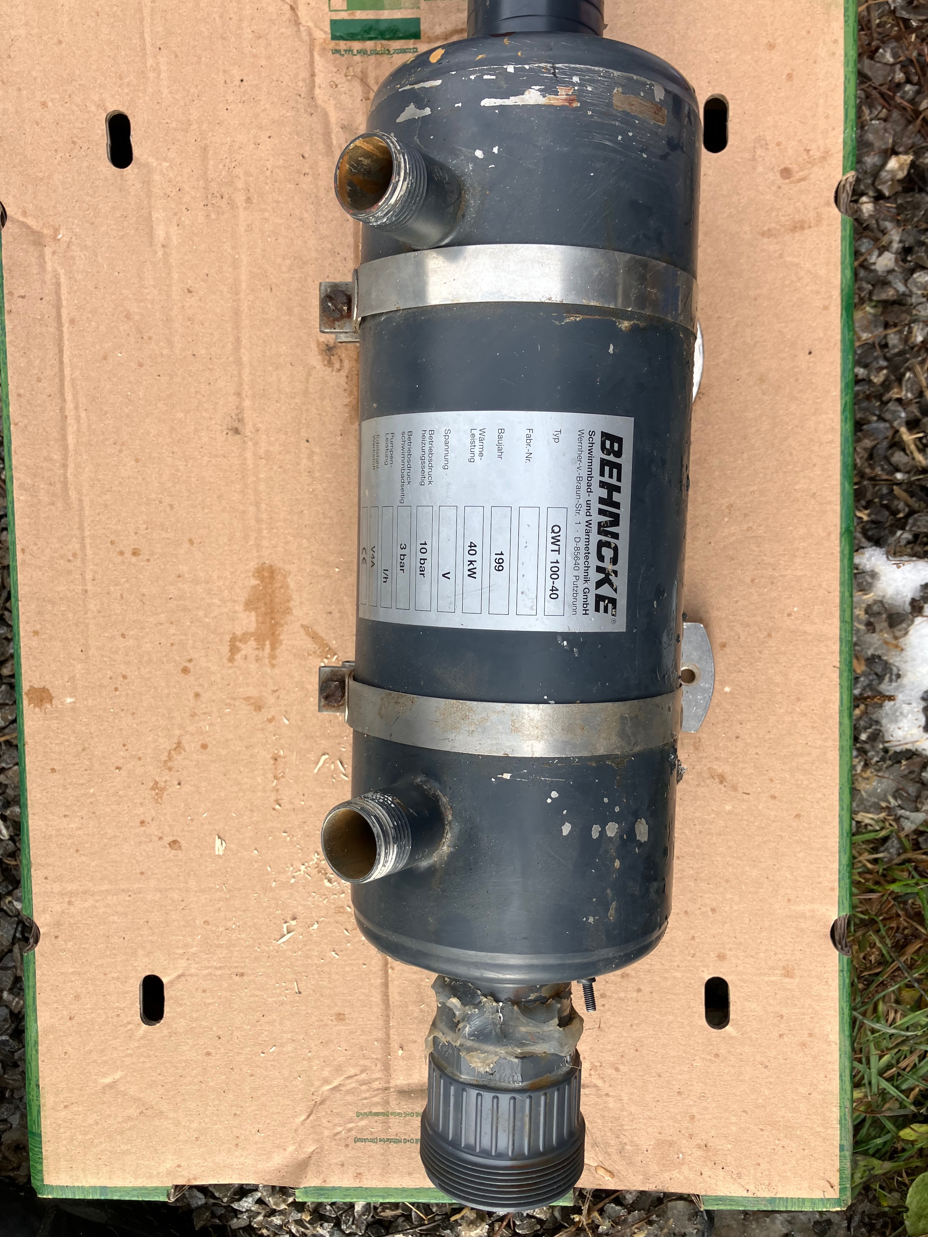

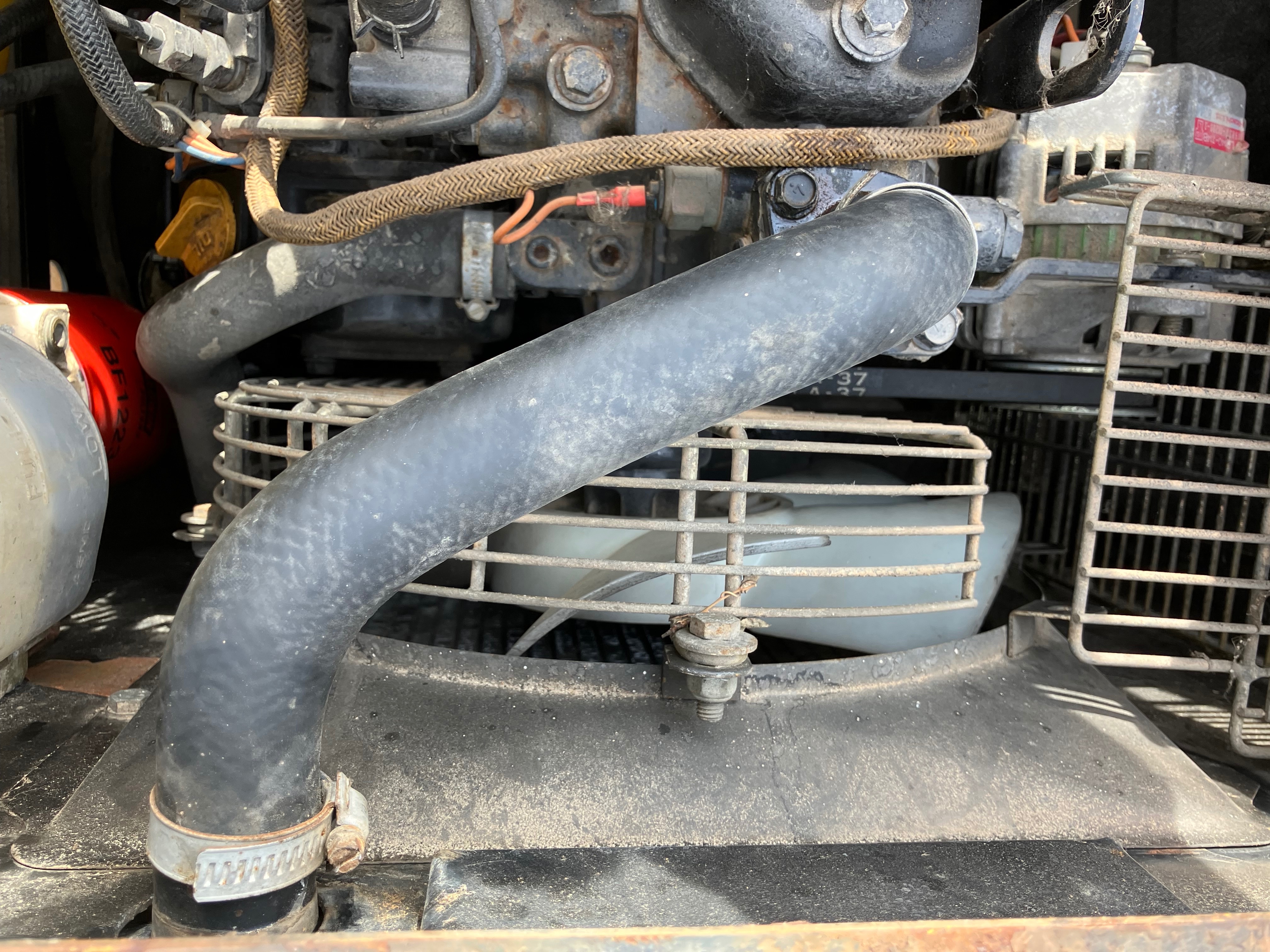

Rozpojím hornú hadicu do chladiča, zapojím tam bazénovy výmenník. Mám aj doskový, ale bazénový mi tam viac pasuje a nebude náchylný na zapchatie.

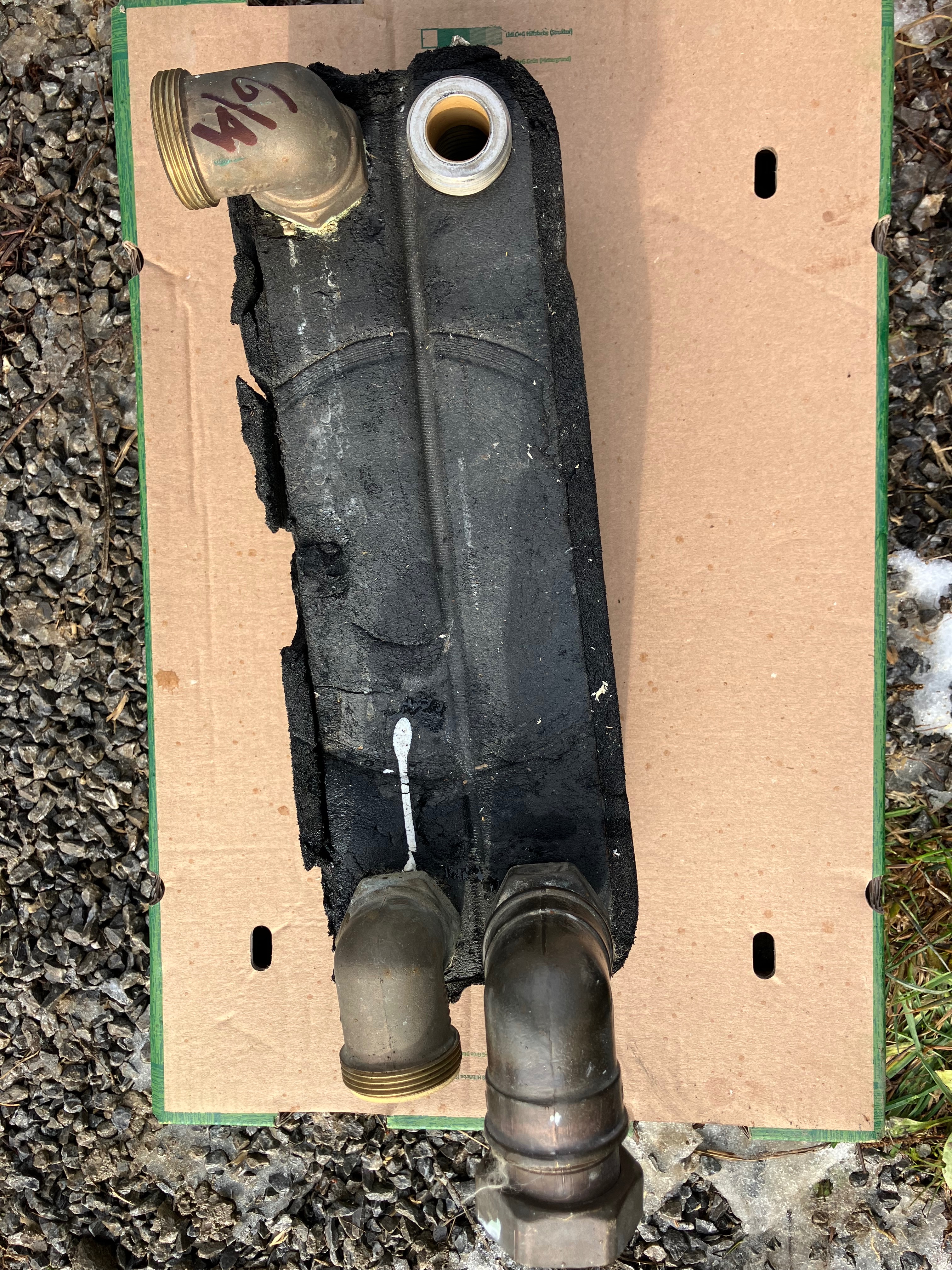

Do série s ním zapojím na výfukové plyny tento vysokým teplotám odolný :

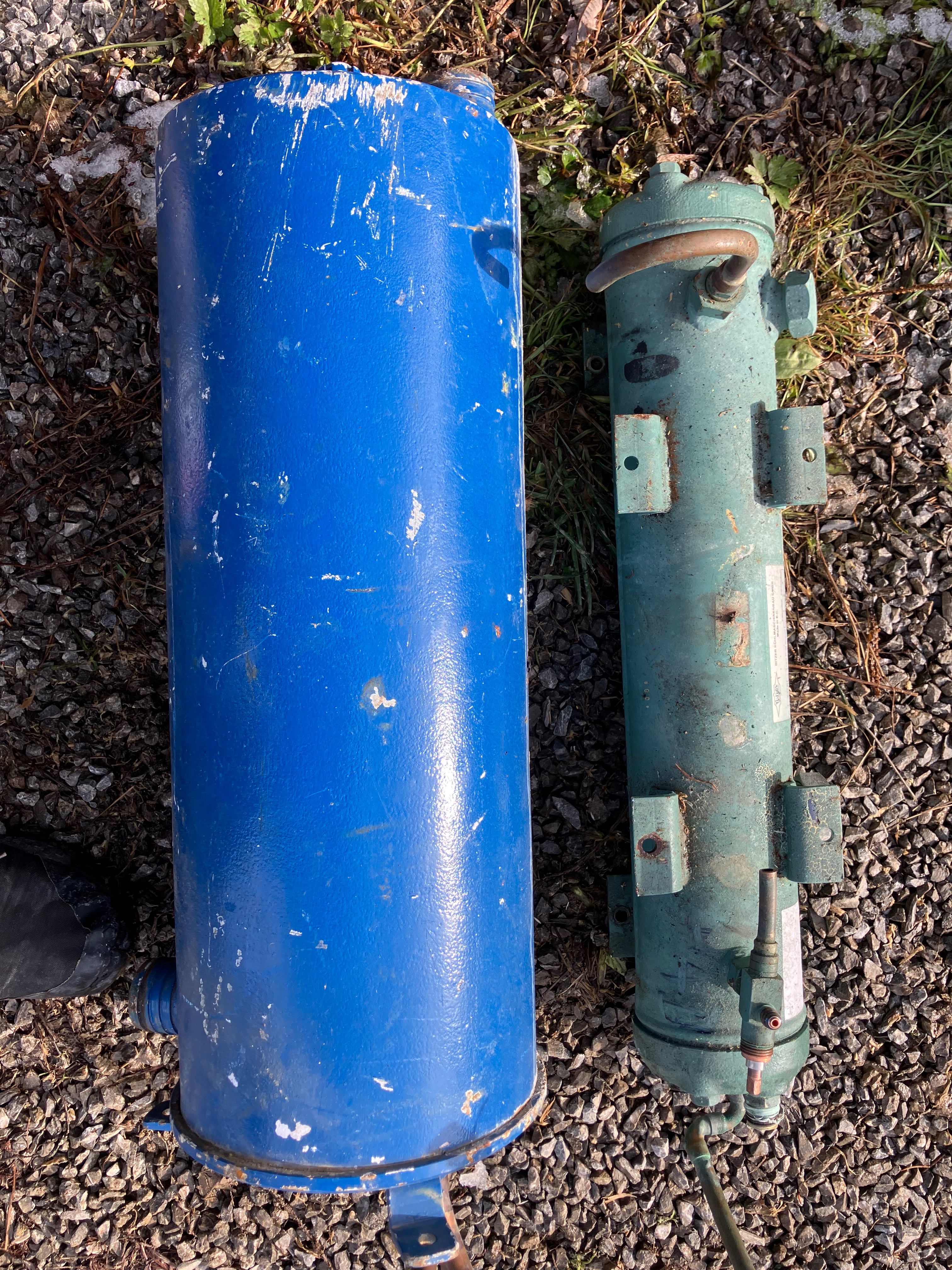

Celé leto som skupoval výmenníky, mám ešte rôzne, ak máte nápady sem s nimi.

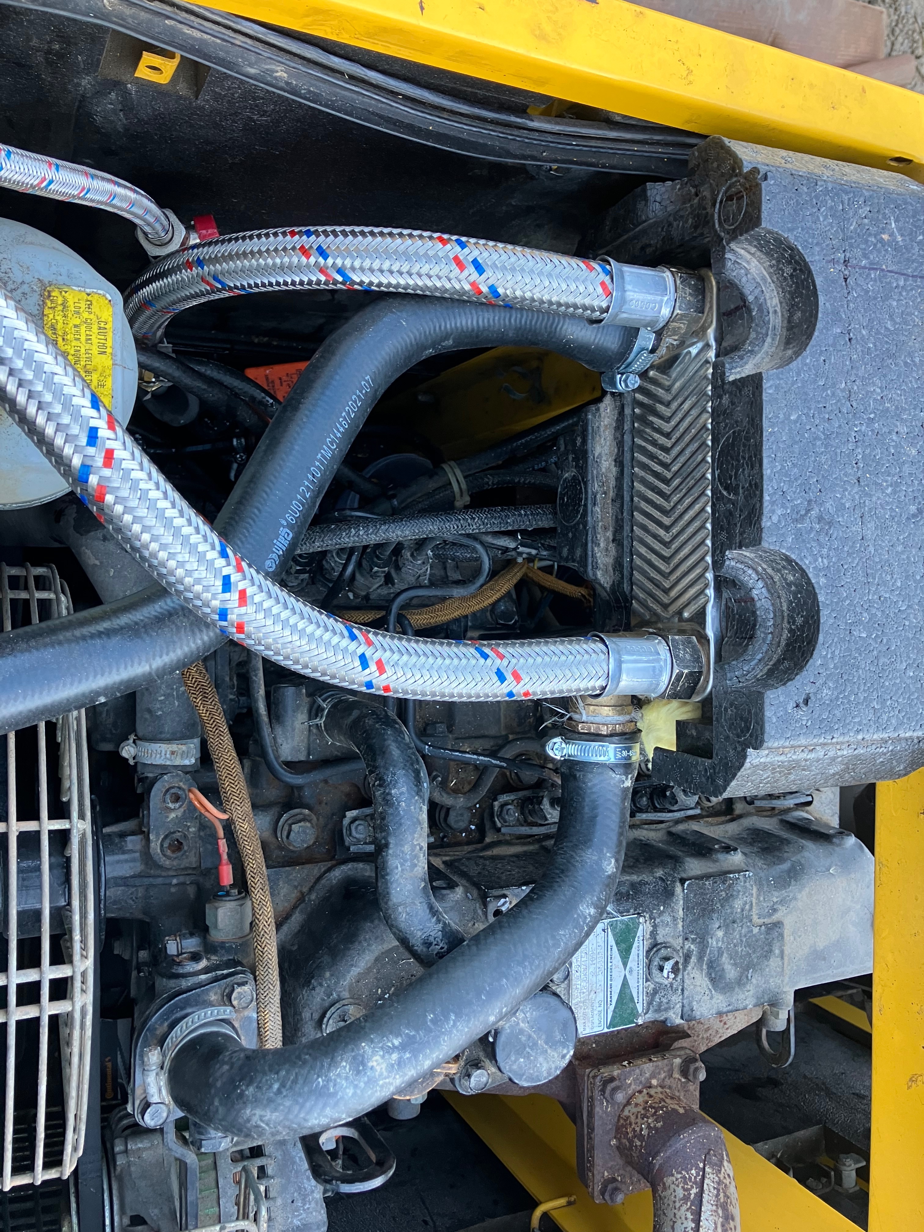

Nakoniec som dal medzi chladič a motor ten doskový výmenník.

Zapojil som hadice aj na vykurovací okruh a ohriatú vodu ešte dohrievam cez čierny výmennik na výfuku.
