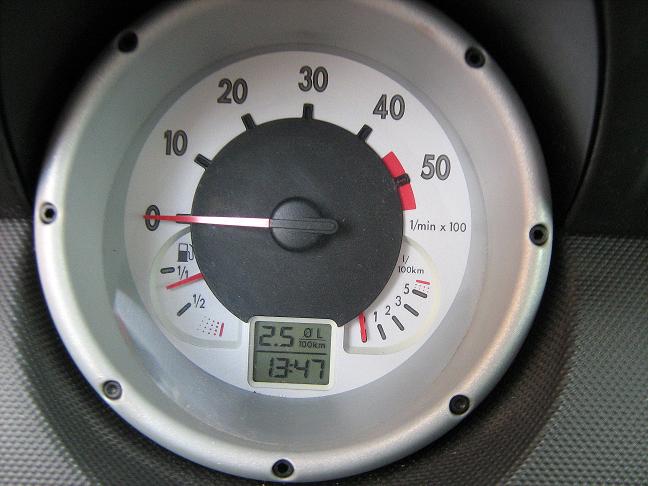

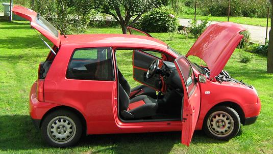

mně to neva, mám Lupo 3L, kola z hořčíku, kus 9 kg i s pneumatikou, bubny ze slitiny hliníku, 3 kg hmoty navíc je úplně jedno, nic tím neutrpí, zadní nápravnice je zkrutná ocelová z běžného SDI Lupa, maximálně tlumiče vyměním ne po 150 000 ale po 70 tisících to je tak halíř na kilometr. Vem si že přijde mladej kluk dá tam místo 155R14 kol 205R17 to nic neutrpí? Dávat motor přes jakýkoliv převod byť jenom stejnoběžné klouby je IMHO blbost, připravuješ se rapidně o účinnost, přidáváš setrvačné hmoty a tak, je to na delší diskusi ale už teď je mi jasné že to realizovatelné je problém je v tom že nemám výrobní kapacity upravit ty motory tak aby pasovaly na moje náboje. je tam hodně přesného soustružení frézování, asi koupím celou zadní nápravu a na jaře to nějak pomastím, chci úpravu tak,aby to nebylo poznatelné z deseti metrů. Zatím budu střádat baterie z NTBPavel111 píše:se automobilky snaží dělat co nejlehčí nápravy z hliníku kvůli redukci hmotnosti a právě i té neodpružené hmoty,dávat motor do kola asi není nejvhodnější.Trpí pak uložení ramen apod.

dálnice je 70km státovka 20km a zbytek 2. třída. 130 na plný plyn není, když dám plnej tak jedu 170-190 podle toho jestli rovina nebo do kopce. Můžu někde najít Log diagnostiky , kdy jde motor na jaký výkonhonzasl píše:Odhaduju, že je to 115 km po dálnici tam, 115 zpátky, ustálenou rchlostí 130 km/h, na plný plyn. Spíš bych odlehčil auto, vyhodil hagusy, sehnal větší kola a víc je nafouknul, atd atd.
odlehčení provedeno, váha někde pod 800 kg, kola nahuštěná tak aby se sjížděly rovnoměrně, v TP mám jenom jeden rozměr pneu, tohle už mám všechno pořešené, chybí mi jen hladké kryty na kola a odmontovat zpětná zrcátka, vyhodit zadní sedačky ale já je občas potřebuju
