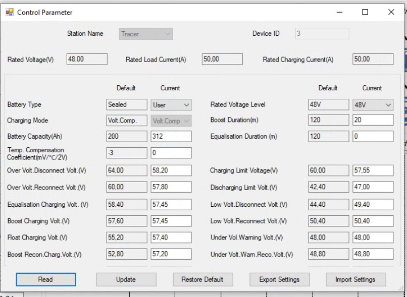

Prehodil som nastavenie batérie na uživateľské a funguje to bez problémov.
