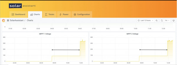

Měnič Axpert Max II 10K-48 10000 Watt má problém s uváznutím na 90V, který snižuje výkon. Upravený firmware verze 382.07 a hardwarové úpravy jako přidání stepdown zdroje pomáhají stabilizovat provoz a zvyšují napěťový limit až na 120V. Odpojování panelů přes stykač při nízkém proudu také pomáhá resetovat MPPT a zlepšit funkčnost.

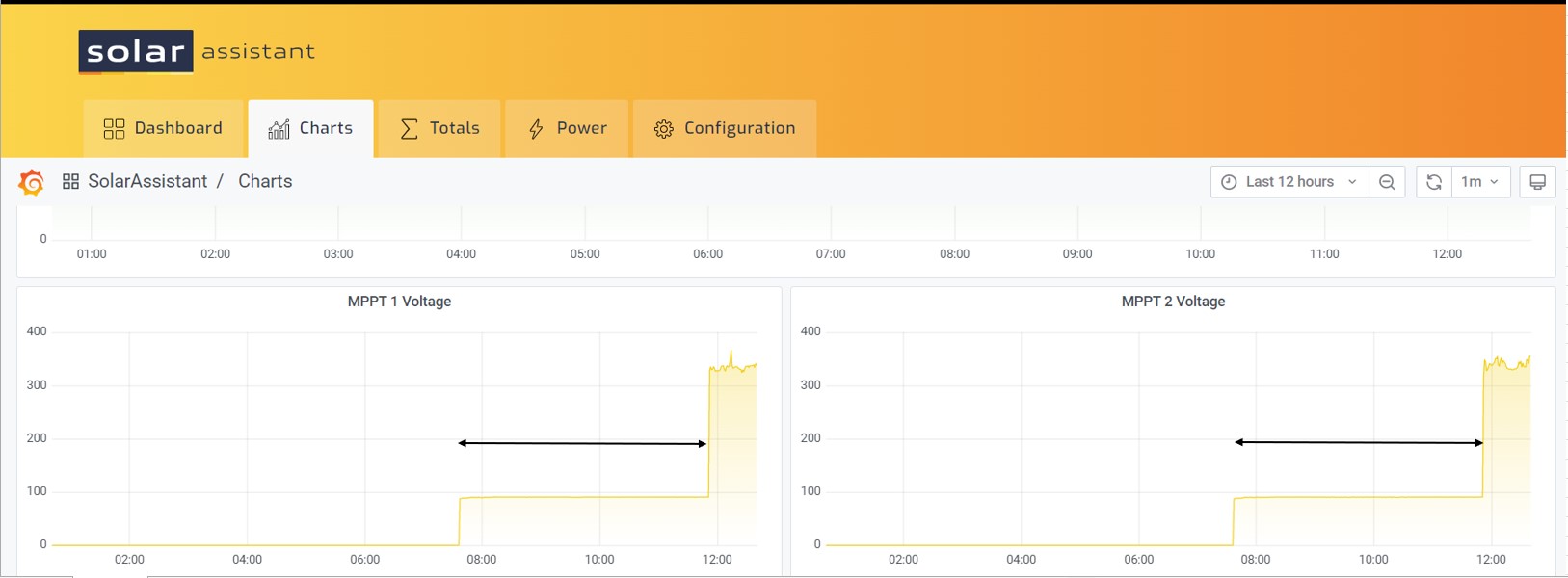

Pres podzimni testovani Axpert max 2, 10kW jsem zjistil ze "odbornici" z Voltronics propašovali do firmware invertoru stejny bug jakym trpely predesle kusy. Tzn pri oblacnosti kdy je mensi svit axpert drzi diky sw chybe napeti na PV na 90V a silne limituje vykon z vrchu. U me staci zapnout/vypnout krmeni vystupu pres tlacitko pod displeyem a najednou stringy vyjedou na 350V a vyrabeny vykon se skoro z dvojnasobi. Zatim neni lecba, jedine nekdo kdo patchne FW. Psal jsem i na australske fora kde kluci resi ale jelikoz to vypada ze axperti jsou generatorem verzi firmware tak moje verze 82.xx je unknown zatim
Axpert max II, 10kW. 20xLeapton LP182-M-460W

Tohle má i ten muj MUST a Green cell oba stejně... drží mi napětí na 29,8V třeba hodinu po východu pak to najednou skočí na nominál a výkon se leckdy zvedne i 3X. Aktualizace asi ani nejsou origo výrobce MUST mi firmware neposkytl.
- PetrDubi
- Příspěvky: 1965
- Reputace:341
Re: Axpert Max II 10K-48 10000 Watt
Jasně, to je bohužel vlastnost těch MAX Axpertů daná bugem ve FW adi už od začátku, ale nejspíš to bude i u jiných verzí s HV MPPT. Nevím jestli to dělá i LV, ale vzhledem k tomu že už u LV měničů se tradovalo, že při špatných podmínkách vyrobí mnohem míň energie než samotný regulátor bez ohledu na to, jestli to je Victron nebo Epever, tak už to tam je nejspíš od začátku a možná to není bug, ale vlastnost
Každopádně ten upravený FW je fakt dobrý. Mám ho nahraný a napětí jde nahoru už od 0,1A. V mlhách nebo když je hodně zataženo měnič fakt vyrobí 3x tolik energie, než s neupravenými FW. Bez úpravy mi třeba nevyrobil dost energie alespoň na pokrytí spotřeby měniče a tahal mi i něco z baterky, teď i v nejhorším počasí alespoň dostanu spotřebu měniče a ještě něco dobije i do baterky
Přitom ta úprava prý není nic velkého, je to prý změna pár byte ve FW.

3.firmware ma stale bug kdy pri zamracene obloze MPPT drzi napeti na PV na 90V coz silne limituje produkci pri spatnych svetelnych podminkach
