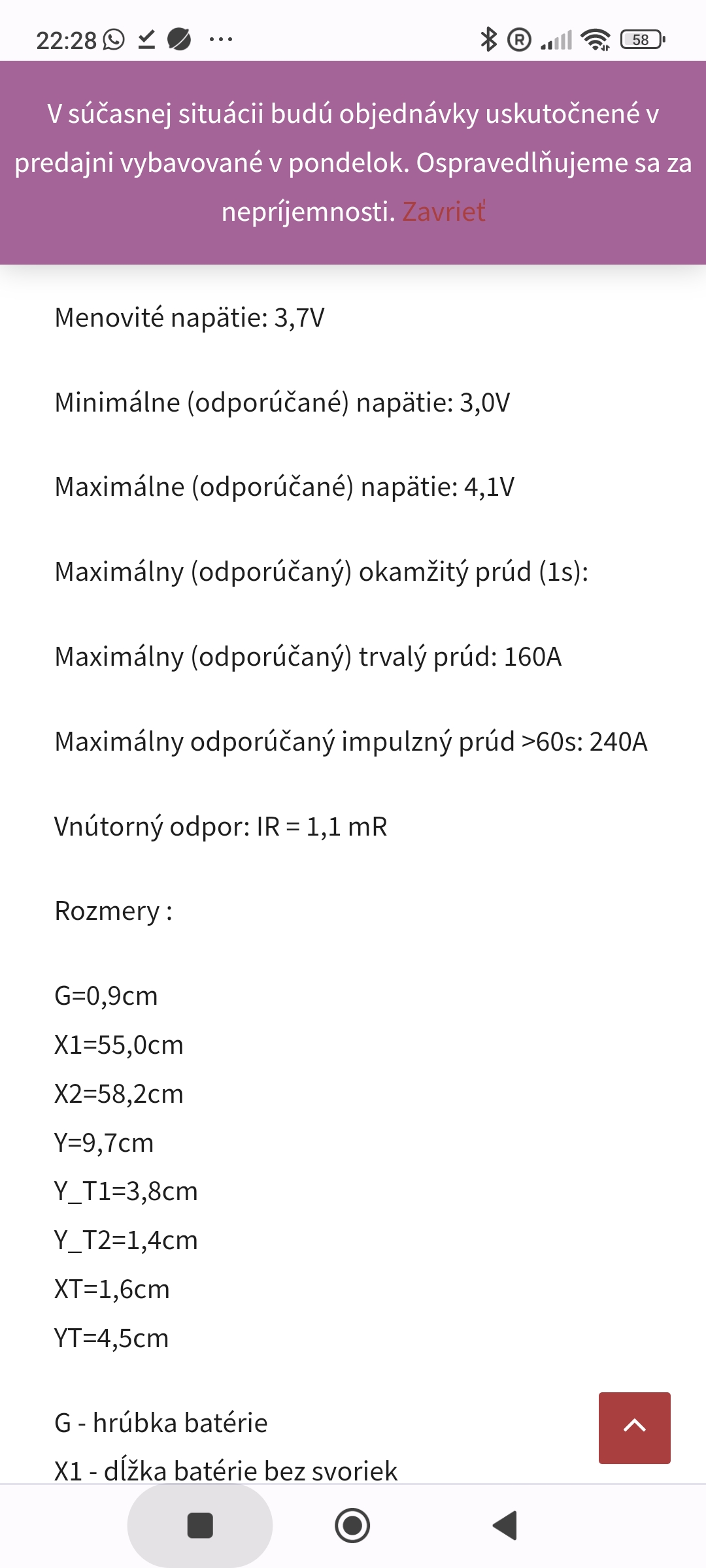

Nazdar, ako si rozchodil komunikáciu medzi JK BMS a DEYE? Akurát som spojazdnil DEYE 12k a potrebujem kus nakopnúť.Fodes píše: čtv srp 31, 2023 10:03 amMenič Deye komunikuje z BMS prikladám foto. Nastavenia číta z BMS. Keď odpojím komunikaciu z BMS tak menič pekne pracuje z batériu, ale keď obnovim komunikáciu tak pri 100% začne vybijať do 90% a zas nabije na 100% a tak dokolo. Tak už neviem kde je chyba.
