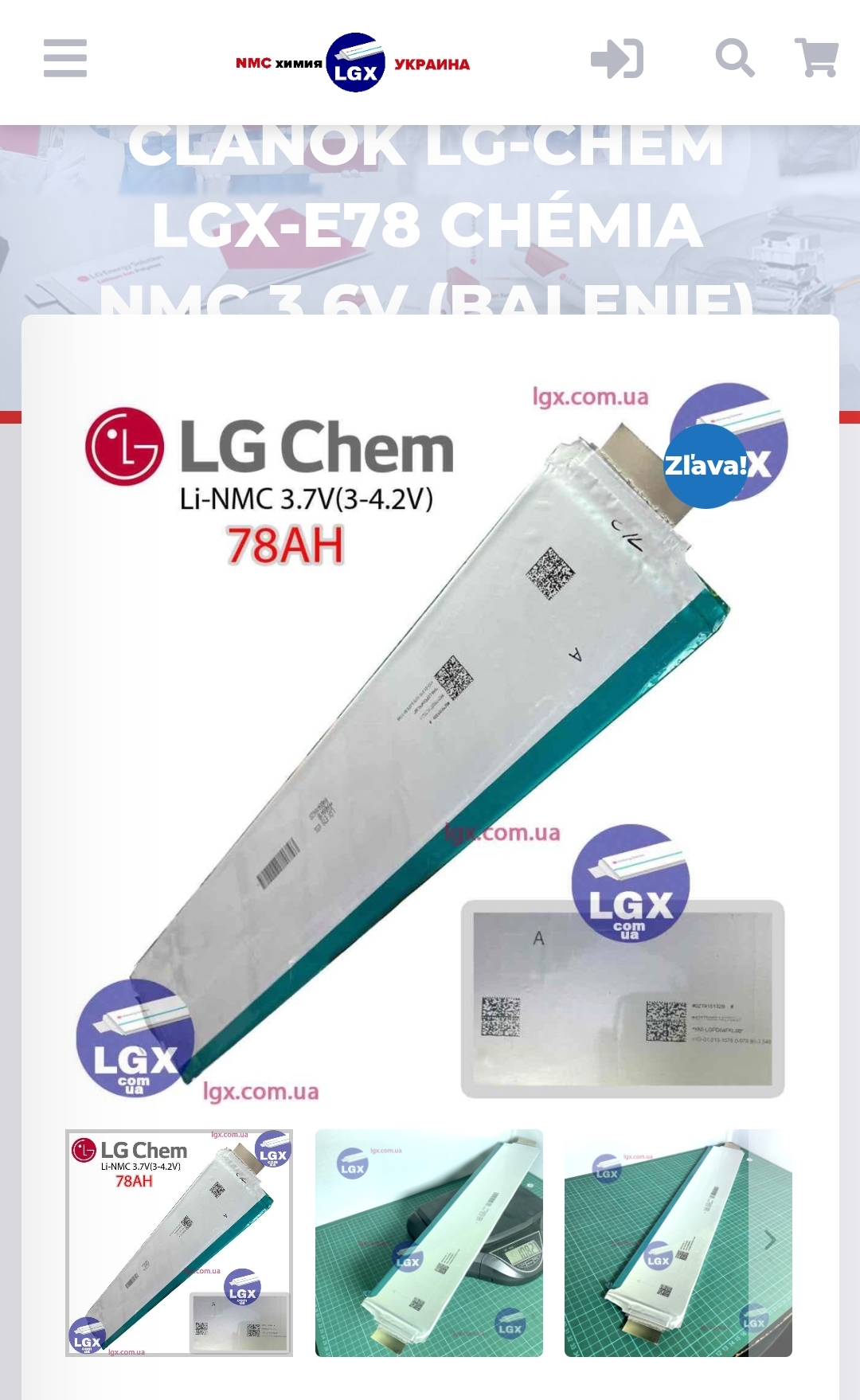

Liion nmc je lineární soc/napětí a může se balancovat celou dobu. Je to chtěné u lifepo ne. Není to lifepo které má rovnou plochu 80% času, kde je to kontraproduktivní.
