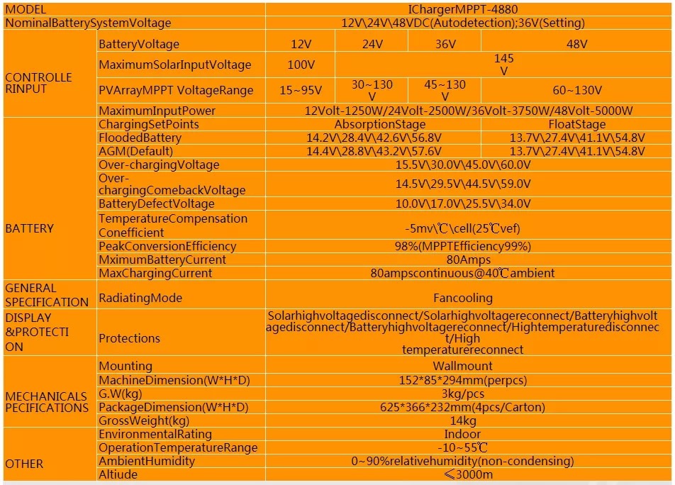

Mrkněte mi prosím na to schéma, zda tam nemám něco blbě? Hodnoty pojistek, jestli někde něco nechybí atd? Ještě jsem si uvědomil ze na tu prepetovku potrebuju cya25 tu tam ale nedostanu tak asi nemá pak moc smysl. O těch třech paralelních stringach nvm no aby to nebyl problém (a mám taky strach aby to na regultor nebylo už moc ale to pripradne vyresim přechodem na 24V ze
), když ta jedna dvojice už pak nepojede nebude se to tam z těch dvou funkčních vracet nebo si to pohlídají diody v panelu?
Ještě příkladem parametry mppt regulátorů v PDF asi není čitelne.
Dekuju borci
