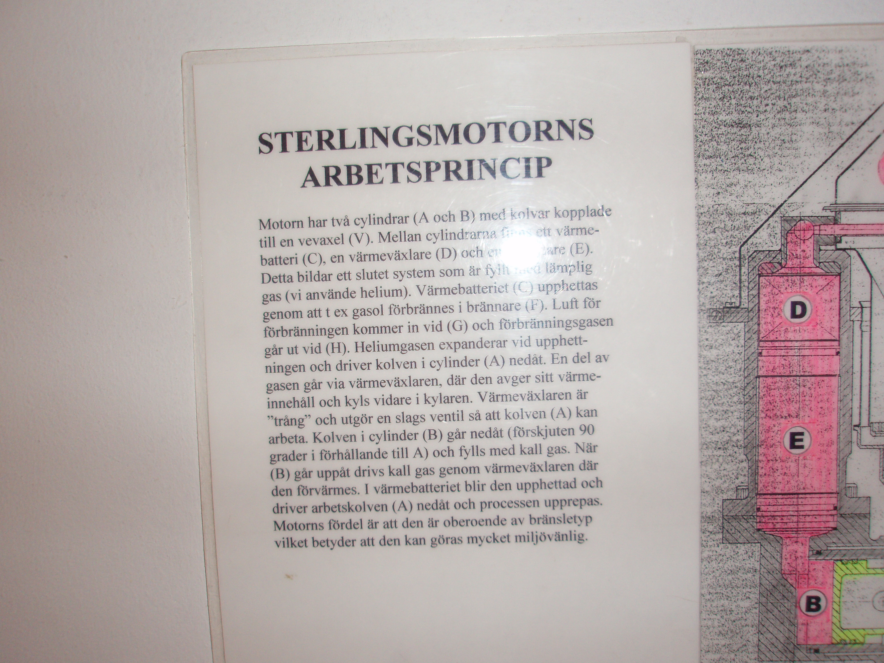

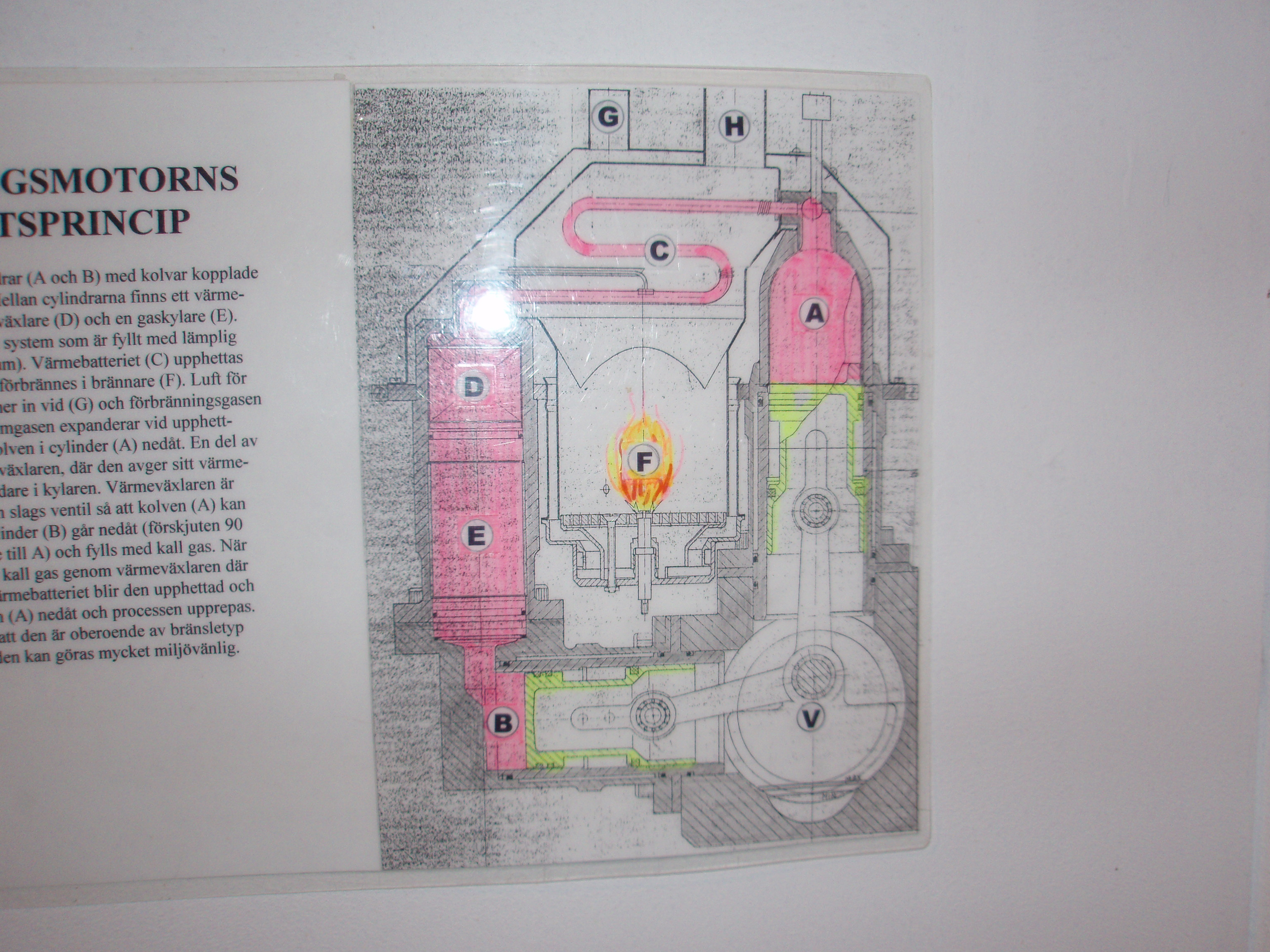

Re: Prevod teplo->elektrina
Pekny kusok
avsak u tychto klasickych piestovych stirlingov je problem s utesnenim pracovneho priestoru, preto pracujem na tom free-piston (vibracnom) kde je to cele uzavrete a tym padom je mozne motor aj natlakovat prip. pouzit ine pracovne medium na zvysenie jeho vykonu
