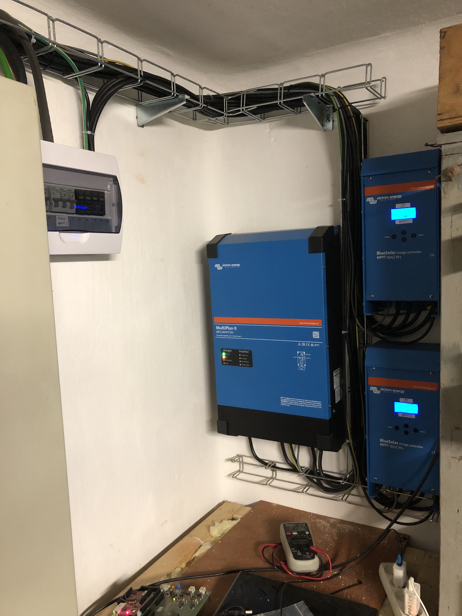

Tak jsem trochu pokročil, už i RZ trochu vypadá, ještě to chce pár drobností a pak hlavně programovat

Vypadá to solidně, jen černá dutinka na přepěťové ochraně ve mě evokuje 6mm2 dutinku a to je málo, nehledě na umístění uprostřed rozvaděče asi nebude úplně nejlíp.
Re: FVE Šumava
6mm pro T2 je akorát. Ale jak se dostane kabel doprostřed rozvaděče aniž by v těch krásnejch listách vedl pohromadě s dalšíma taky nechápu. A pak tam asi nebude úplně dokonalý prostorový oddělení DC od AC části. Ty lišty svádějí ke kde čemu, když to pak není vidět...

Tak ono to oddělení není už ani v té části, kde je rošt, kde je vše dohromady, AC, DC i ty žz ...

Ten ZŽ zkouknu, měla by tam být 16-tka, ta je až na zemnič. Ohledně uspořádání to je problém oddělit DC a AC část. Svod do mistnosti je spolecnym zlabem cca 3m. Trochu se ujistiji stavem: panely jsou umisteny v bezpecne vzdalenosti od hromosvodu, pod strechou je kombi box s pojistky a prepetovky, potom svod do DC rozvadece 10m, to je ten na fotce vedle plechoveho RZ, z nej do MPPT a teprve pak do boxu kde je vsechno ostatni. Ale ty soubehy tam jsou no.
