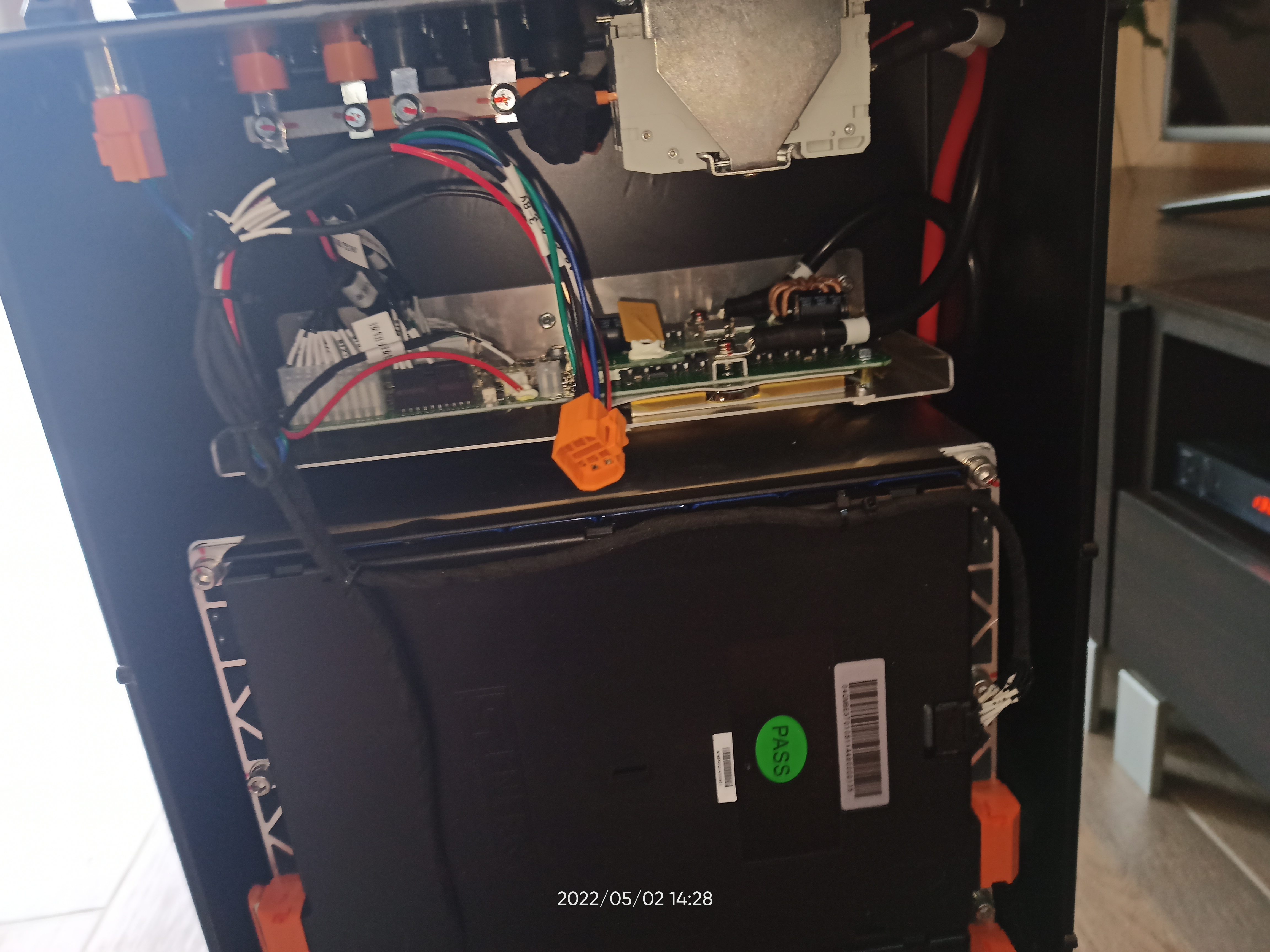

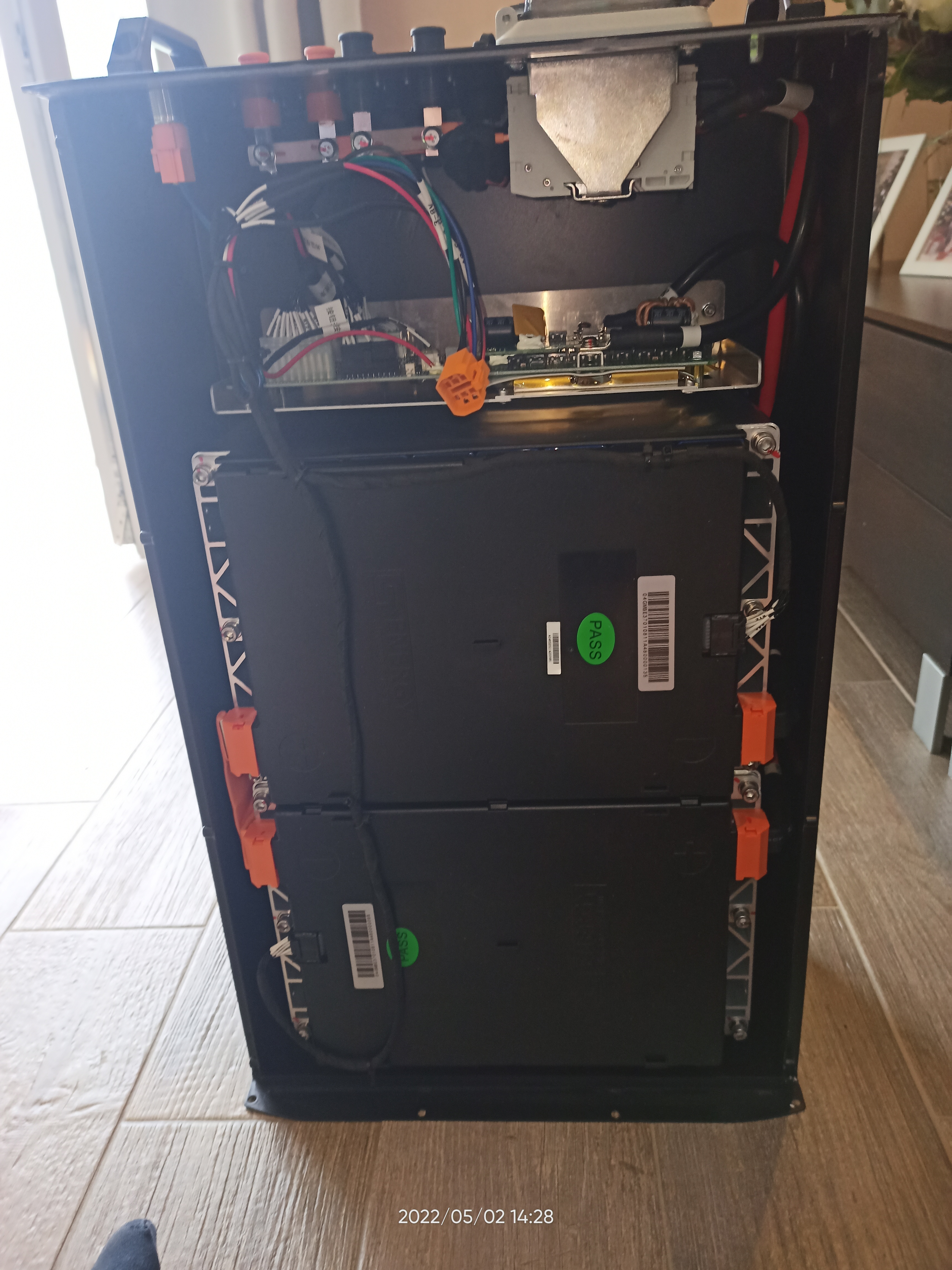

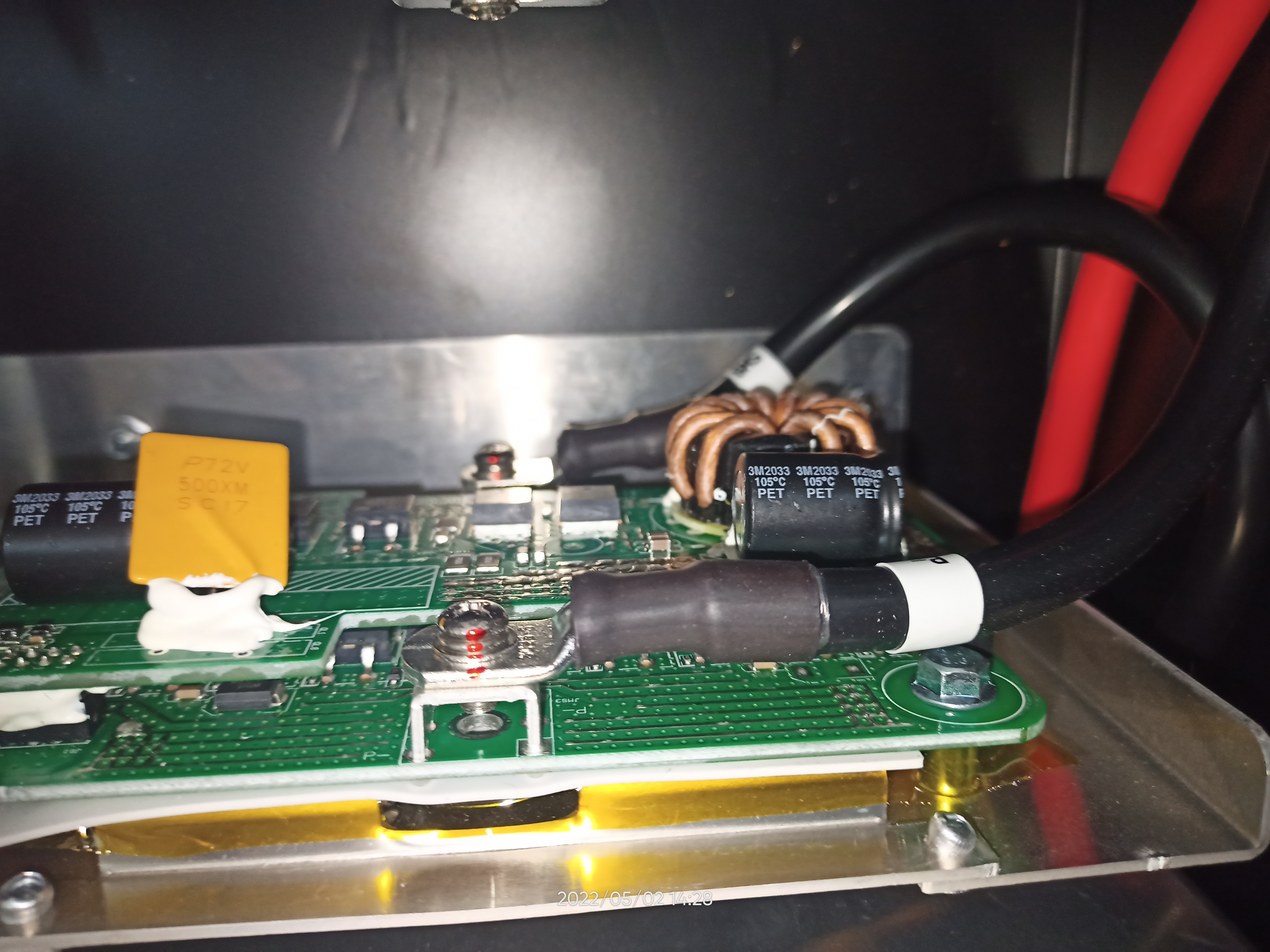

Obsahem jsou modré Kostky pod Černým plastem. Plus jde přímo na jistič a mínus přes bms. Můj nápad nechat bms která je a vývod na jistič vzít ze vstupního mínusu místo výstupního.
Tak že by zůstalo balancování ale nemohla by mě vypnout. Co vy na to?

Re: LFP SYL vypíná
Jsou tu tři komunikační porty a do každého vedou jen dva drátky. To asi nebude moc složitá komunikace.

Re: LFP SYL vypíná
Teoreticky by jsi to tak mohl udělat, ale potom už je tam ta BMS prakticky k ničemu, protože nebude hlídat nic..
Na druhou stranu to vypadá, že by se tam měla bez nějakých větších problémů vejít jiná BMS (pokud by to byla třeba nějaká na 60-100A tak úplně v pohodě) a napojení by taky neměl být problém.
Komunikace po dvou drátech může být jak RS485, tak CAN. Akorát teda usuzovat na složitost komunikace podle počtu drátů mi přijde tak nějak - zvláštní

Ta nová bms by byla složitá protože to není 16s (16x100ah) ale 2x16 50Ah tak že ta bms je jakoby dvojitá

Re: LFP SYL vypíná
Otázkou je, jestli z baterek vede do BMS 32 tenkých vodičů od článků nebo 16. Často je to skládané z menších článků zapojených paralelně.

Osobně skus na té BMS najít nějaký nápis zda se sežene nějaký popis na internetu.
