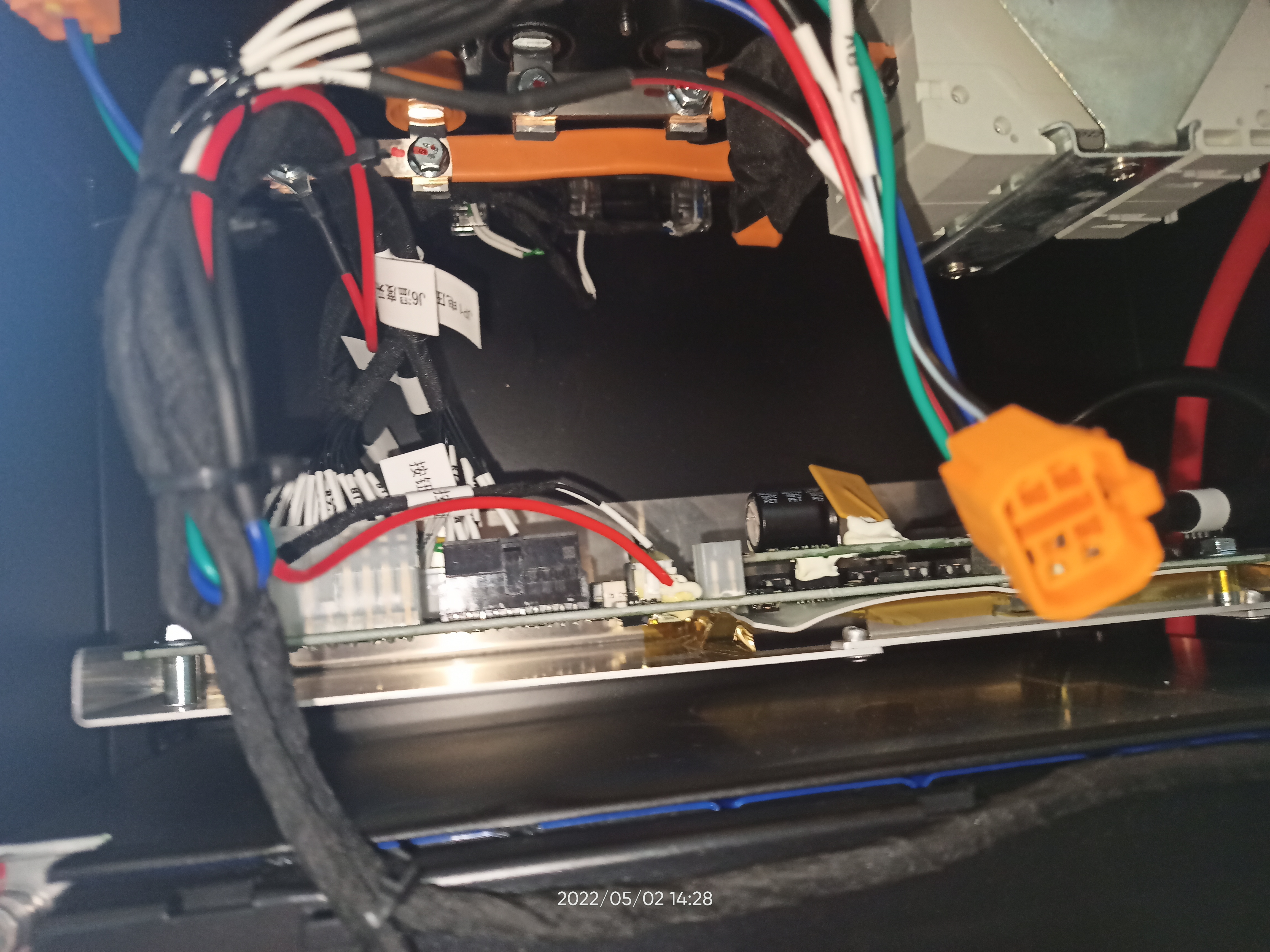

Obsahem jsou modré Kostky pod Černým plastem. Plus jde přímo na jistič a mínus přes bms. Můj nápad nechat bms která je a vývod na jistič vzít ze vstupního mínusu místo výstupního.
Tak že by zůstalo balancování ale nemohla by mě vypnout. Co vy na to?

Re: LFP SYL vypíná
Jsou tu tři komunikační porty a do každého vedou jen dva drátky. To asi nebude moc složitá komunikace.
Dneska dovozce po týdnu odepsal.
Baterie je kompatibilní se střídači goodwe.
Nastavení baterie přes střídač goodwe.
Nic víc

Teoreticky by jsi to tak mohl udělat, ale potom už je tam ta BMS prakticky k ničemu, protože nebude hlídat nic..
Na druhou stranu to vypadá, že by se tam měla bez nějakých větších problémů vejít jiná BMS (pokud by to byla třeba nějaká na 60-100A tak úplně v pohodě) a napojení by taky neměl být problém.
Komunikace po dvou drátech může být jak RS485, tak CAN. Akorát teda usuzovat na složitost komunikace podle počtu drátů mi přijde tak nějak - zvláštní
Pokud s tím umí komunikovat Goodwe, tak to může emulovat Pylontech (ale to by ti s ním měl potom asi komunikovat i ten Axpert, pokud ho správně zapojíš a nastavíš) nebo používá nějaký další protokol, který Goodwe umožňuje. Už jsem taky viděl informace o tom, že Goodwe dřív komunikoval s některýma bateriema, který najednou po připojení na Goodwe s novým firmwarem už nefungují a Goodwe už je oficiálně nepodporuje, takže kdo ví..

Ta nová bms by byla složitá protože to není 16s (16x100ah) ale 2x16 50Ah tak že ta bms je jakoby dvojitá

Otázkou je, jestli z baterek vede do BMS 32 tenkých vodičů od článků nebo 16. Často je to skládané z menších článků zapojených paralelně.
BMS je určená k tomu, aby hlídala napětí a proud při nabíjení a vybíjení celé baterie a napětí jednotlivých článků.
Balancování článků je už jenom taková dodatečná funkce, která ne vždy nějak zásadně funguje (mívá hodně malý balanční proudy).
On ten 100A jistič většinou nějakou dobu udrží klidně i 200A a uplatní se hlavně při zkratu.
Každopádně pokud tu BMS vyřadíš a ujede ti nějaký článek při nabíjení, tak ho brzo zničíš nebo poznáš že se něco děje až podle kouřícího elektrolytu.

Drátku je jedna sada s každého packu. 2x16
A přece článek nemůže ujet když je pořád balancovanej. Nebo se pletu?
