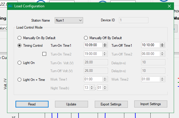

Re: Epever Xtra1210 problém s připojením k PC
Tak nastavení vypnutí a zapnutí v čase funguje ...
cipis píše:Ještě zkusím tu volbu v určitém časovém úseku, jestli to bude stejné ...
- Příspěvky: 7470
- Reputace:1071
Tak už jsem pochopil ta tvoje procenta ... 0 je disconnect a 100 reconnect ...
A to, že to "jede" jen v nastavení manual off/on, tak je záležitost fw 156. Ve verzi 200 to jede už i s tím vybraným nastavením TurnOn a TurnOff, bohužel to ale na ty hodnoty sere a bere ty disc/reco
Ale je to tím pádem pokrok, ve starší verzi fw to nejelo vůbec, v té novější to už sice vybrat jde, ale nefunguje, tak třeba, jestli bude někde ještě novější, tak to i začne fungovat.
Hejbat s disc/reco napětím je na houby, protože to samozřejmě hýbe i s re-boost a s float
Za mě teda dost velké zklamání a musím vymyslet spínání zátěže jinak. Ale asi provětrám google translátor a napíšu číňanovi ...
leoshavla píše:Tak jsem to ještě zkoumal a nastavení Load controle Mode Turn-on a Turn-off na XTŘE nefunguje, musí se nastavit manual on nebo off a potom spínání zátěže nastavovat přes Low volt. disconnect a Low Volt. Reconnect. s tím že prahová hodnota Low volt. disconnect mění údaj baterie v procentech.

ake "spínání zátěže" ? konkretizuj požiadavku....
3x 280Wp 3P... MPPT Epever xtra 100/40... 12V,300Ah olovo...
- Příspěvky: 7470
- Reputace:1071
Napěťové relé to pořeší, např. typ HRN-64. Po dosažení horního nastaveného napětí zapne, po poklesu pod spodní nastavené napětí vypne. Tohle by měla dělat ta funkce Light On, ale nedělá ...
Novější fw (další po 200) do těchto XTRA asi není, co?
ak len toto,tak to je fakt jednoducha požiadavka...
Light On podla napetia v xtra nefunguje ani v 154,156,200.... tušim cez fon to pisalo že tento model je nato retard

Podle mě by to re-boost a s float nemělo ovlivnit to má nastavené svoje hodnoty, akorát pak nesedí ty procenta baterie když se zvedá LVD
- Příspěvky: 7470
- Reputace:1071
To je totiž ovlivněné opačně. LVD musí být nižší než re-boost a to musí být nižší než float. Takže když chceš zátěž odpojit při vyšší hodnotě, tak si tím zvedneš i ten reboost, případně i float.
Chystám se napsat na českou podporu, proč to jako nefunguje, když je to tam tak nádherně nachystané.
- leoshavla
- Příspěvky: 709
- Reputace:95
Vždyť LVD bude vždy nižší něž fload a boost rec, hlídá to vybitou baterku.
